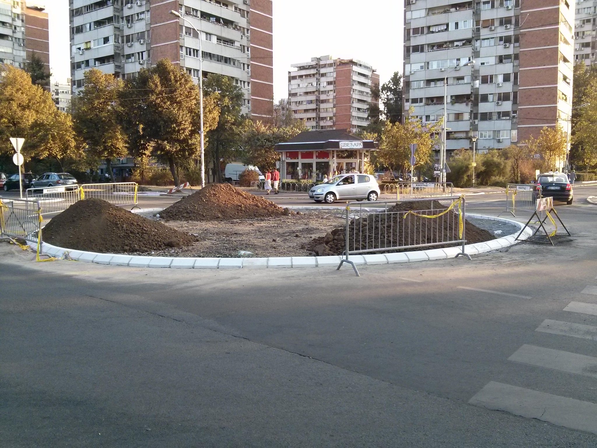

Večernja inspekcija:
proveo sam 30 minuta posmatrajući saobraćajne tokove i evo mojih zapažanja:
1. Benefiti kružnog toka kao vida površinske raskrsnice su očigledni i vidljivi. Saobraćaj naprosto klizi i snop vozila koji naiđe iz JG se prazni za 10-tak sekundi.
2. Međuprostor u razdelnom pojasu obezbeđuje pešacima zaštutu i dovoljno je širok i za dečija kolica, ceo bicikl i uliva poverenje pešacima da su na bezbednom mestu (za razliku od prethodnog rešenja).
3. Još uvek po neki vozač na glavnom pravcu se zaleti i uleti u tok nepoštujući trougao. Utisak je da na glavnom pravcu tj pravcu pružanja Nehruove ulice je potrEbno da sa obe strane stoje znakovi trougao + kružni tok kako bi vozaču na glavnom pravcu bilo nedvosmisleno jasno da nailazi na put sa prvenstvom prolaza. Ako bi ovi znakovi bili svetleći (led) super! Znak "pešački prelaz" je preblizu znaku "trougao" i pod određenim uglom ga zaklanja. Begrad putarci su mogli da sa više osećaja za vizuru vozača postave znakove a ne samo da ga lupe i time formalno odrade svoj deo posla.
4. Pešaci prave pometnju krećući se po starim pešačkim pelazima koji još nisu izbrisani i time remete saobraćaj vozila. Ovo bi trebalo da bude rešeno završetkom svih radova i farbanjem zebre na predviđenom mestu.
5. Ivičnjaci u razdelnom pojasu koji navode vozila pri ulasku u sam tok su neke bezvezne geometrije kao okrnjeni kvadrat a trebalo bi da budu trapeznog oblika da bi onemogućili uletanje vozila u tok većom brzinom.
Sve u svemu prednosti uveliko nadmašuju sitne propuste i izgradnja ovog toka je ogroman korak napred i ubeđen sam dokazaće se u praksi sa osetnim smanjenjem nezgoda.

Kružni tok odlično fukcioniše, ali signalizacija mora pod hitno da se promeni, na prvom mestu iscrtavanje pešačkih prelaza.
Ovako kako je sada, sa starim pešačkim koji nisu precrtani i dok novi još uvek nisu ucrtani, lako može doći do nezgode.
Do sada su sve uradili kako treba: radjeno fazno, saobraćaj nije zaustavljan, kružni tok je dobro osmišljen, taksi stanica će biti izmeštena. Verovatno misle da je bolje da obeleže pešačke na samom kraju, kada se završe svi radovi za koje su potrebne teške mašine? Ako je tako, onda ne razumem, niko se ne bi bunio da se pešački dva puta obeležavaju - bezbednost treba da je na prvom mestu.
Ali, neke navike se ne napuštaju lako - i dalje ima pametnjakovića koji parkiraju na manje od 5m od raskrsnice ispred mesare/pečenjare, sa upaljenim pozicijama.
Sve u svemu, ja sam prezadovoljan rešenjem. Koliko se samo ranije čekalo na skretanje iz pravca Save levo ka Enjubu, ili iz pravca pijace pravo ili levo ka Savi, uz streplju da li ostali koji ulaze u raskrsnicu znaju ili žele da poštuju pravilo prvenstva. Sada saobraćaj samo klizi...

Ali, ipak nije sve baš idealno.
Novi pešački prelazi su postavljeni tako da se uklope u novi kružni tok, ali izgleda da nije vođeno računa o zatečenom stanju, kao da projektant nije izašao na teren (a to je nemoguće) i kao da niko od izvođača nije mućnuo glavom.
Trebao sam da slika, nisam, ali situacija neće pobeći.
Jedan novi prilaz novom pešačkom prelazu sa novim, oborenim, ivičnjakom je napravljen - oko postojećeg stabla. Da li treba uopšte objašnjavati da oboreni ivičnjaci služe za kolica (dečija, invalidska... pa i ona za pijacu), koja svrha je praviti ih a da ta kolica ne mogu da zaobiđu debelo stablo?
Drugi prilaz novom pešačkom, takođe sa oborenim ivičnjakom, je napravljen tačno ispred - bandere ulične rasvete...
Mnogo je glupo.
