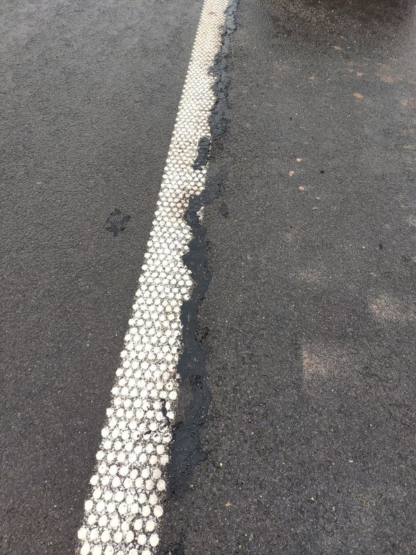

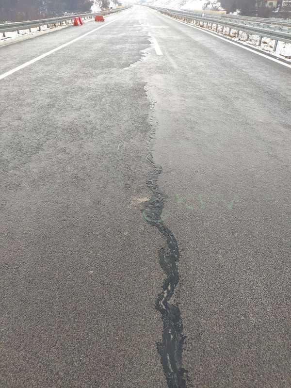

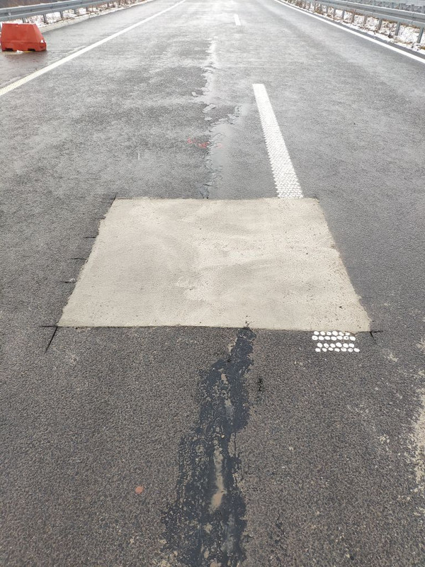

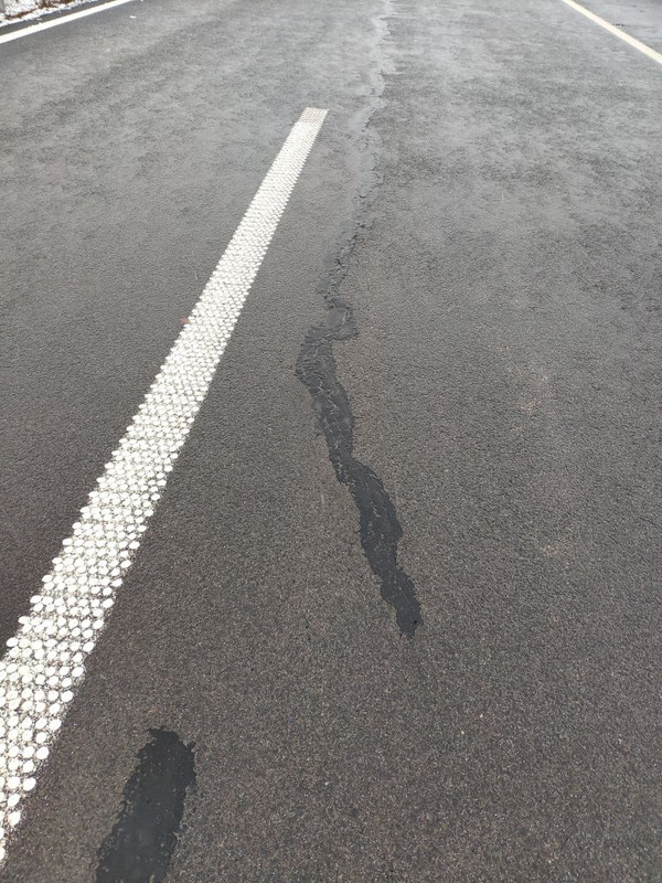

Ovo jeste tačno, s tim što pukotine zalivene bitumenom jesu oko 150m, ali je deonica koja je problematična bar 3x duža.
O ovome je Piksla sa SSC, koji je radio na toj deonici pisao još pre 2 godine:

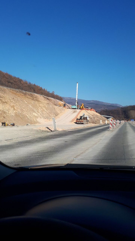

Iskoristiću sveže Golubove slike sa SSC da vas apdejtujem za male parčiće koji su ostali nedovršeni oko Pirota tj. tunela Sopot i Sarlah
Ovo je sanacija ulaznog portala Sarlaha, tj klizišta koje je tu krenulo pre oko godinu dana i gde je Integral (od)radio 2 ogromna potporna zida sa šipovima, privodi se kraju.

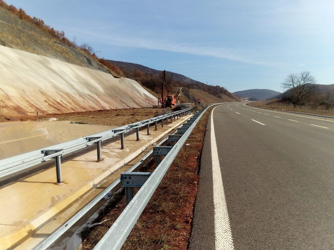

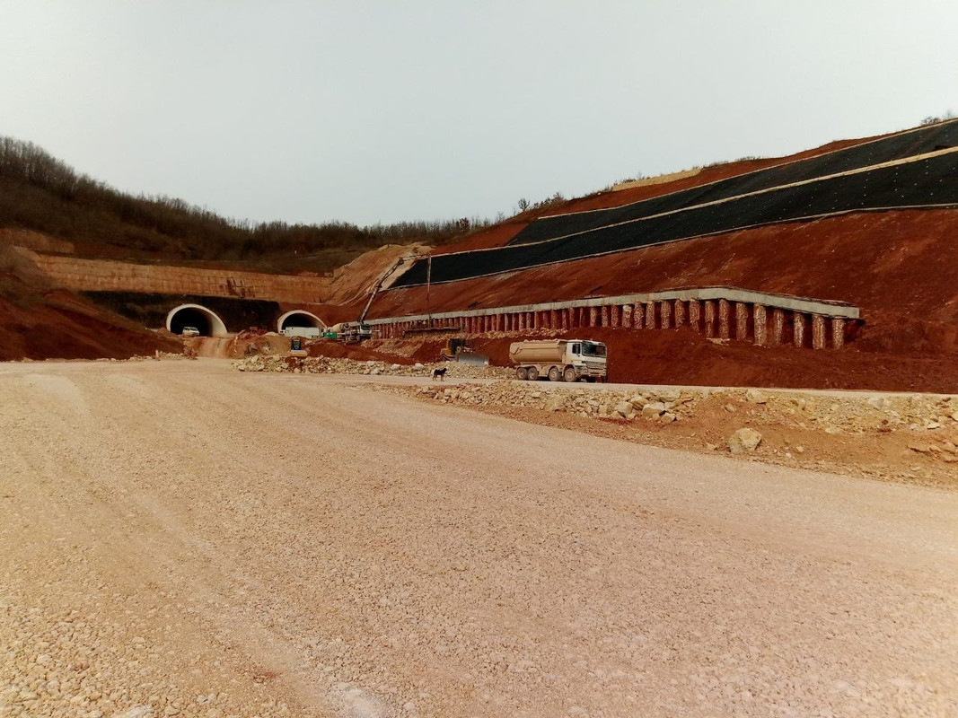

Radovi na sanaciji kosine su konačno počeli, rade se šipovi za potporni zid i sad hakujem post Vukašina Spasića sa SSC da vam to dočaram.

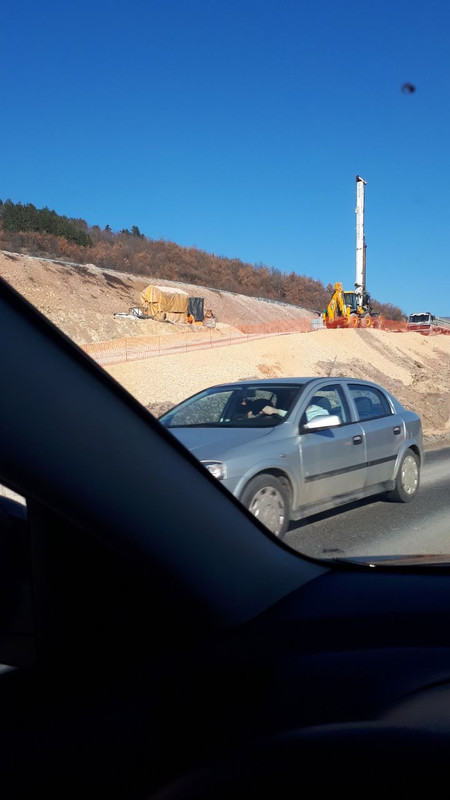

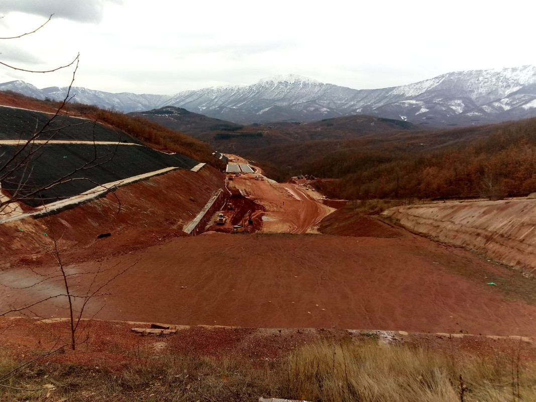

Zahvaljući njemu i njegovom prijatelju Saletu evo apdejta i za Prosek - Crvena reka. Prvo LOT 1 koji je radila Terna i ona kosina koju sam pomenuo u prethodnom postu i koju će morati da oprave tako da im regionalni ne visi odozgo:

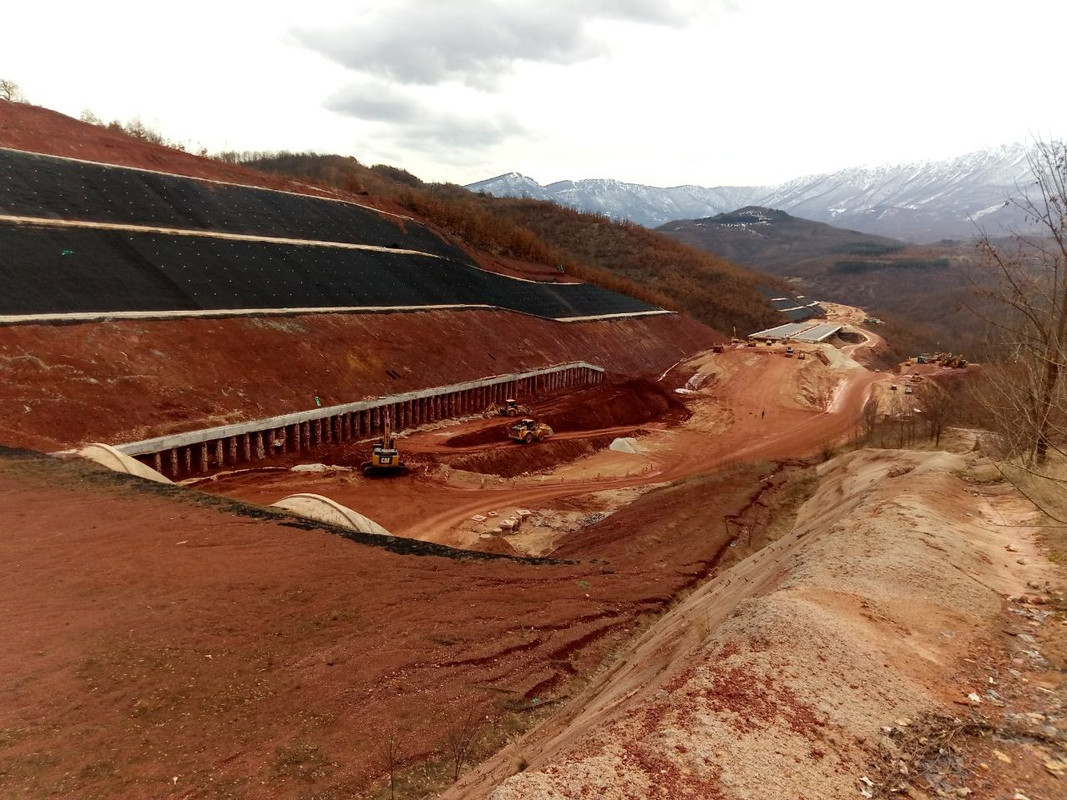

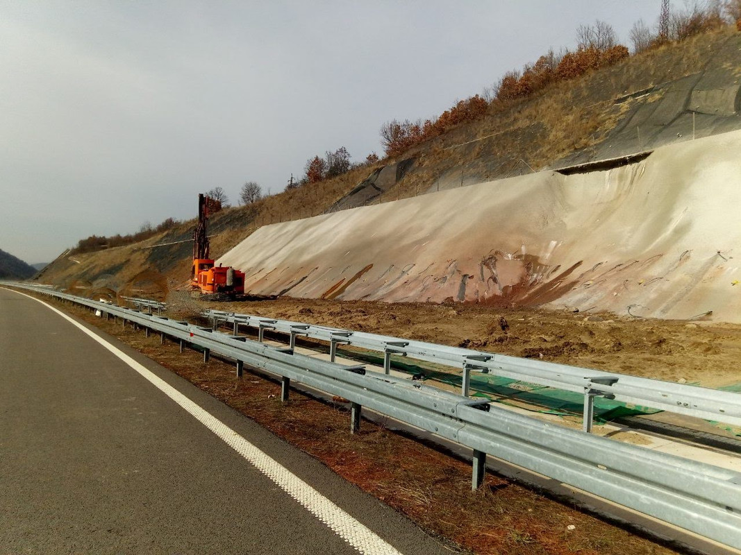

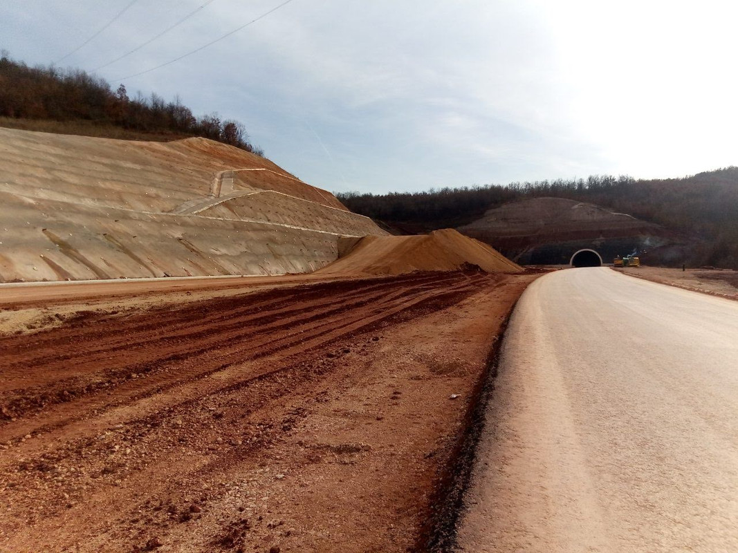

Uz to popravljaće se i na onom nasipu. A ovo je kosina C6, koja će prvo dobiti potporni sa šipovima, a zatim verovatno i galeriju na ulazu u levu cev:

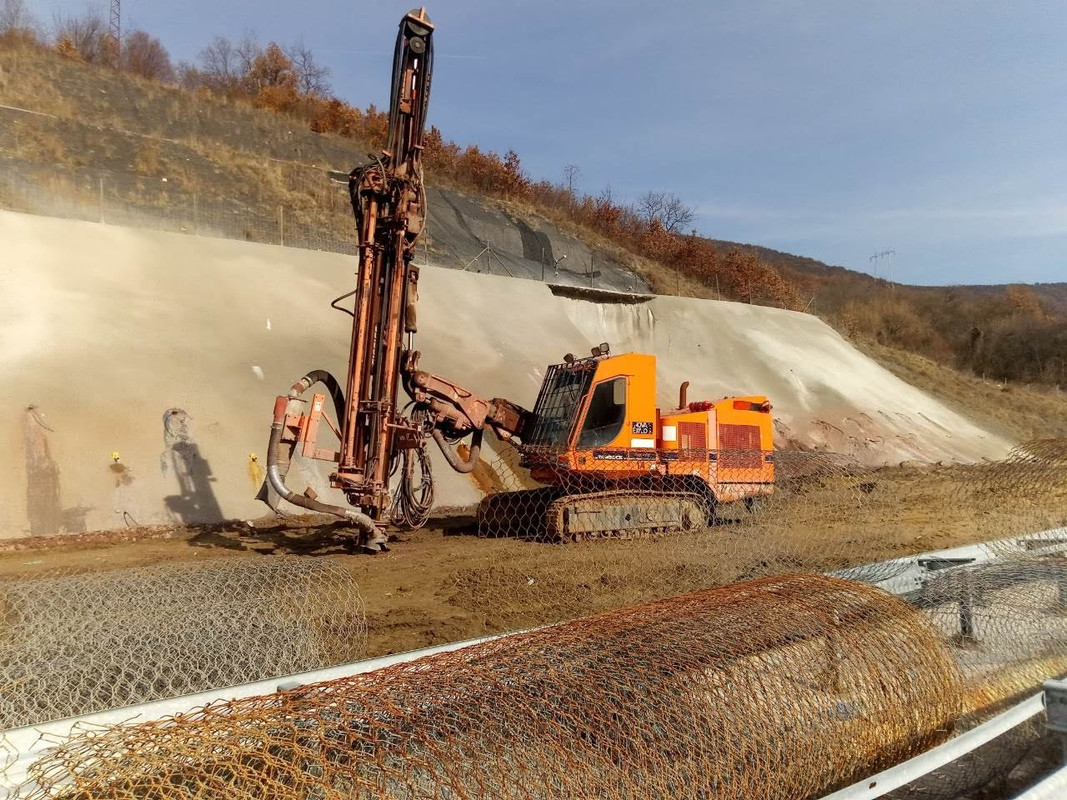

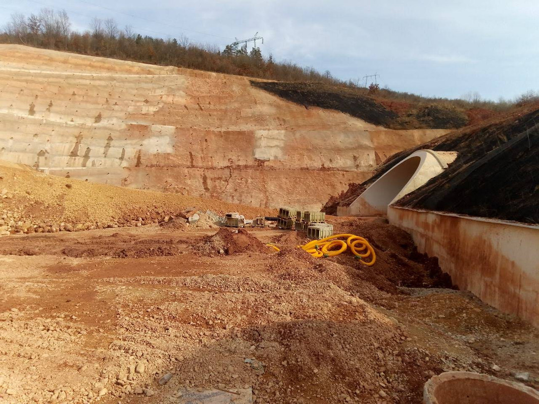

I ovo je kosina C7, sa druge strane, po izlasku iz tunela, kojoj su završili šipove i gredu odozgo, ostaju zavese i mogu da pređu na trasu, po meni ničeg spornog tu nema (al tako je izgledalo i na C6).

Od tada i ove njegove slike ispucalog dela na lotu 1, koji je Terna počela da sanira ovih dana, moraće to dubinski tih par stotina metara:

Ove su od pre 2 nedelje sa krova tunela:
Nije mi jasno sto ne urade odmah galeriju i sa druge strane tunela? Geoligija je ista, kosine su resene identicno, ako se pokrenula kosina sa jedne strane pokrenuce se i sa druge. Koja je logika, cekati da se kosina pokrene. Pa tek omda reagovati I dodatno produzavati rokove ili jos gore, zatvarati primljenu i pustenu deonicu pa onda da drzava snosi troskove.
Geologija i nije baš ista, za razliku od C6 na ovoj C7 posle tunela ima malo kamena (vidi se beličasto u kosini), mada ove pukotine na Subterrinom tunelu sa druge strane ništa dobro ne obećavaju. C7 je pod nešto većim uglom, ima druge elemente, kao što je gabionski zid na vrhu i koji se ne vidi na slici, bilo je malo kresanja kamena zato i idu ovaj geotekstil sa ankerima, dok je C6 strmija, ankeri su gurani u ilovaču i betonirano preko. I ono što se desilo tokom zime je da je na C6 popucao taj beton, popustile su i kaskade i odvodi, što ukazuje na klizište u najavi, ali daleko od toga da se kosina razvalila i izlila po putu. Dalje, C7 već ima ovaj nezavršeni potporni zid pri dnu, dok će na C6 tek da ga rade, sa galerijom verovatno.
Konačno, da ponovim još jednom, obe kosine su uz levu, a pustiće samo desnu, pa će ko što reče prethodnik, doduše ironično, imati vremena za sanaciju do 2020.
Što sve ne znači da nisi u pravu i da neće krenuti i ta kosina sa slike - C7...
