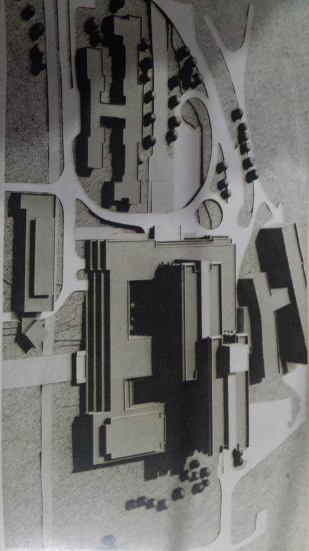

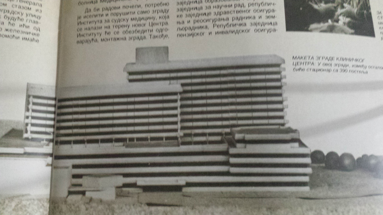

Ljudi, gradnja "nove" zgrade Kliničkog centra, odnosno njenih približno 60% površine započeta je negde 1978 godine. To je konkretno bio deo koji odgovara onom punom zidu kojim je bila presečena tzv kula od koje je tada sagrađena 1/4 površine i isti takav presek bio je napravljen i po svim nižim delovima zgrade a to što je sagrađeno samo je bilo zastakljeno i ostavljeno narednih 10 godina. Dakle ne postoji nikakva kula 1 i kula 2 već samo kula a ta priča o kuli 2 sama po sebi govori da su se rekonstrukcijom godinama baktali mnogi koji uglavnom nisu znali o čemu pričaju! 1988 ili 1989 otvara se Poliklinika i to samo u delu nižeg korpusa prema Deligradskoj ulici. 1989. godine donosi se odluka da se krene sa iskopom zemlje za temeljnu jamu za preostalih 40% zgrade. 1990 godine nalaze se pare i dograđuje se kompletan niski deo zgrade i tu se staje. Osim koliko se moglo u deo sa Poliklnikom, od tada u praznu zgradu nije uložen ni prebijeni dinar, ostaje neizgrađen najveći deo kule (75% površine) a nakon 29 godina od prekida radova i to je sada urađeno. U međuvremenu su izmenjeni antiseizmički normativi za takvu vrstu gradnje i ranije sagrađeni delovi su zbog toga morali da se statički ojačaju. Inače pravljene su razne kombinacije oko privremene prenamene praznih sagrađenih delova zgrade, čak je neko predložio da se to adaptira za magacin za čuvanje predmeta i zbirki Narodnog muzeja tokom radova.
Malo je poznato da je početkom osamdesetih godina objavljena lepa fotomonografija Klinički Centar Srbije sa sjajnim fotografijama do tada sagrađenog dela zgrade, jer je Balzarenova fasada zaista bila prelepa, ali i sa delom projektne dokumentacije čitave zgrade. Dakle od gradnje prvog dela zgrade prošlo je više od 40 godina, od gradnje drugog dela 30. Nikome na pamet ne pada da se upita u kakvom je stanju uopšte bila sama zgrada , odnosno ljuštura sa betonskom konstrukcijom unutra. Nikome na pamet nije palo da se zapita u kakvom je stanju nakon 40, odnosno 30 godina neodržavanja bila Balzarenova fasada. Nikome na pamet nije palo da se zapita da li je za proteklih 40/30 godina napredovala tehnologija građenja, izolacija instalacije i sve drugo. Osnovno pitanje je da li je trebalo dovršavati nešto što je propadalo 40/30 godina ili sve preprojektovati, sagraditi nesagrađeni deo a sve drugo temeljno rekonstruisati u skladu sa sadašnjim tehničkim dostignućima a to se sada upravo radi. Uostalom, jedan moj pokojni komšija je jednom rekao da mu se ne isplati da počne da pije samo za litru rizlinga. E pa ovo je to: ili će se posao raditi kako treba od početka do kraja ili se neće raditi uopšte

Е овако је то планирано и причано тамо далеке 1976 године .
Моје мишљење да зграду треба завршити у пуном капацитету
