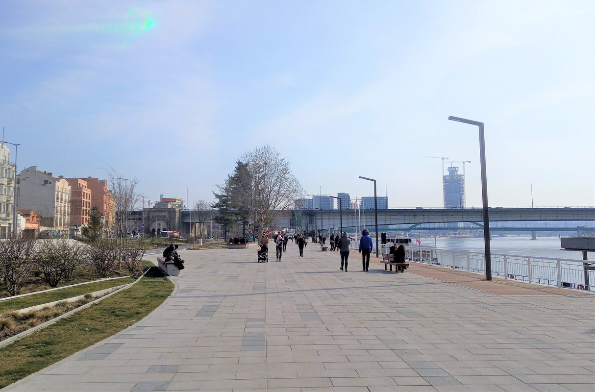

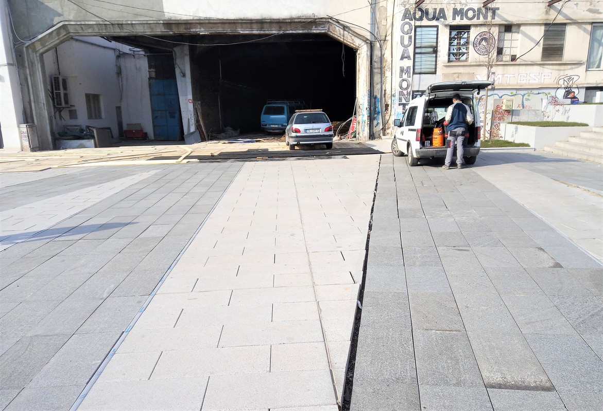

Дуж ове линије између плоча још нису уграђене светиљке:

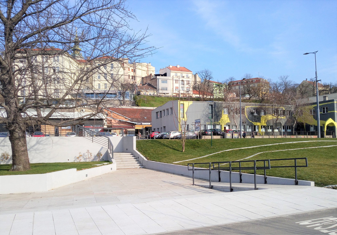

Ограда на овој рампи је сувишна, бар једна страна, а могла је да буде нижа и мање упадљива:

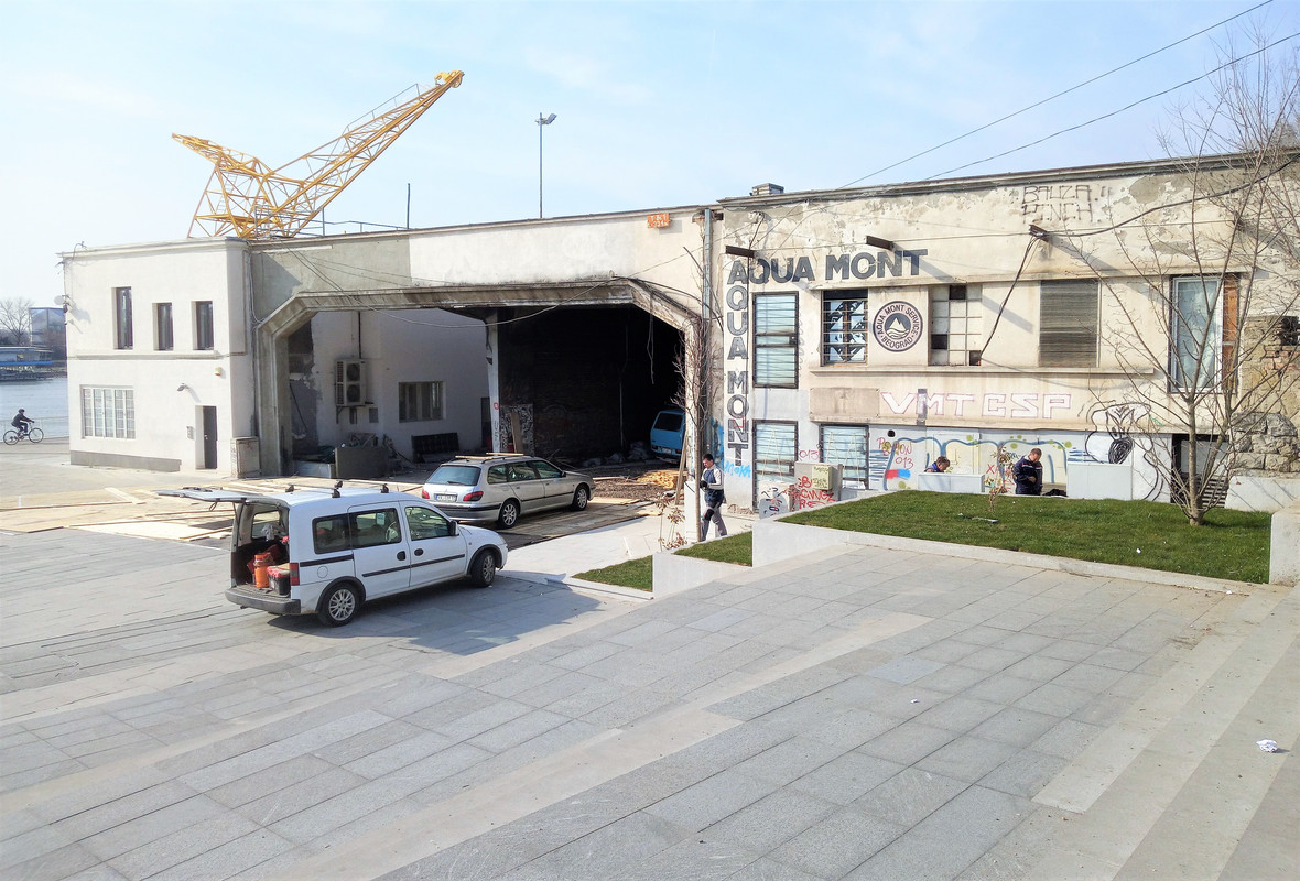

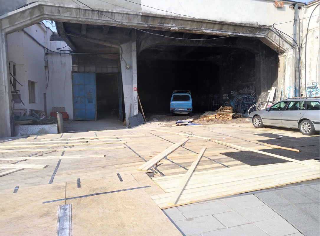

Ради се нешто у простору иза плавих врата, па су дашчаним путем заштитили плоче од бициклистичке стазе:

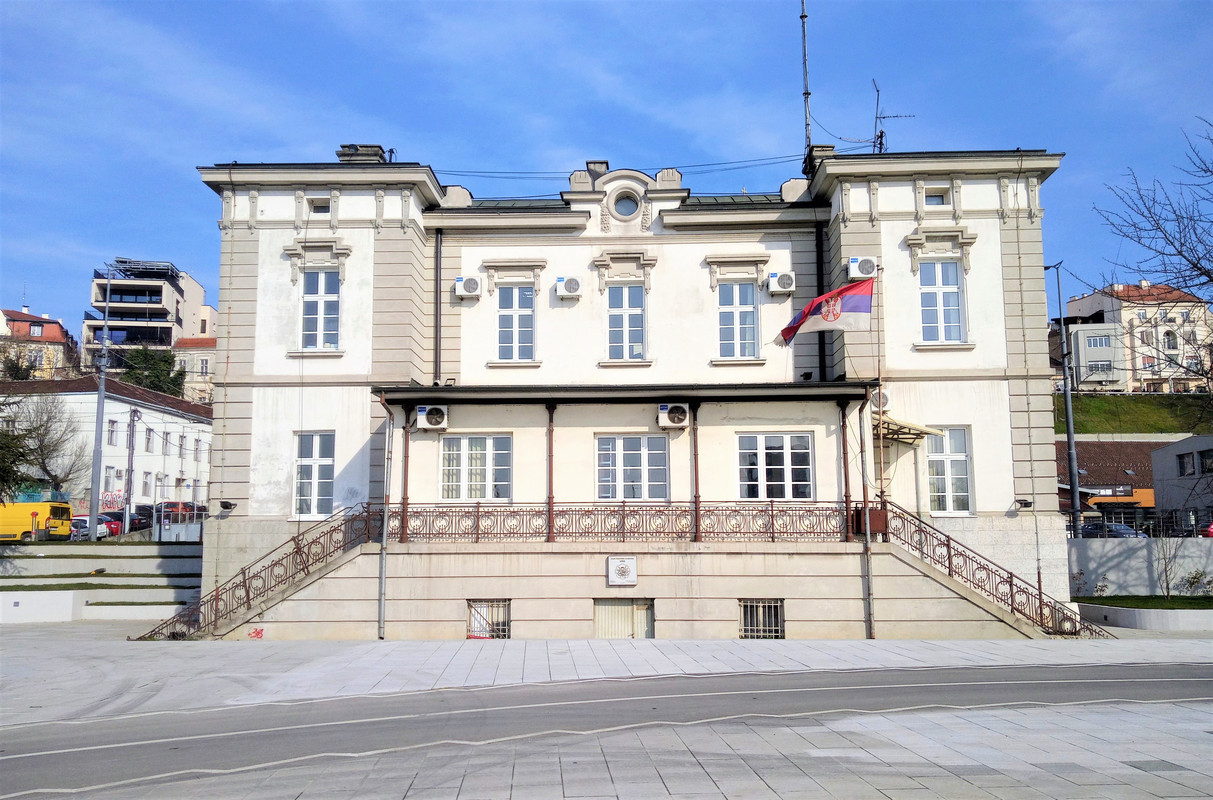

Било би лепо да зграду Капетаније украсе бар саксијама с цвећем:

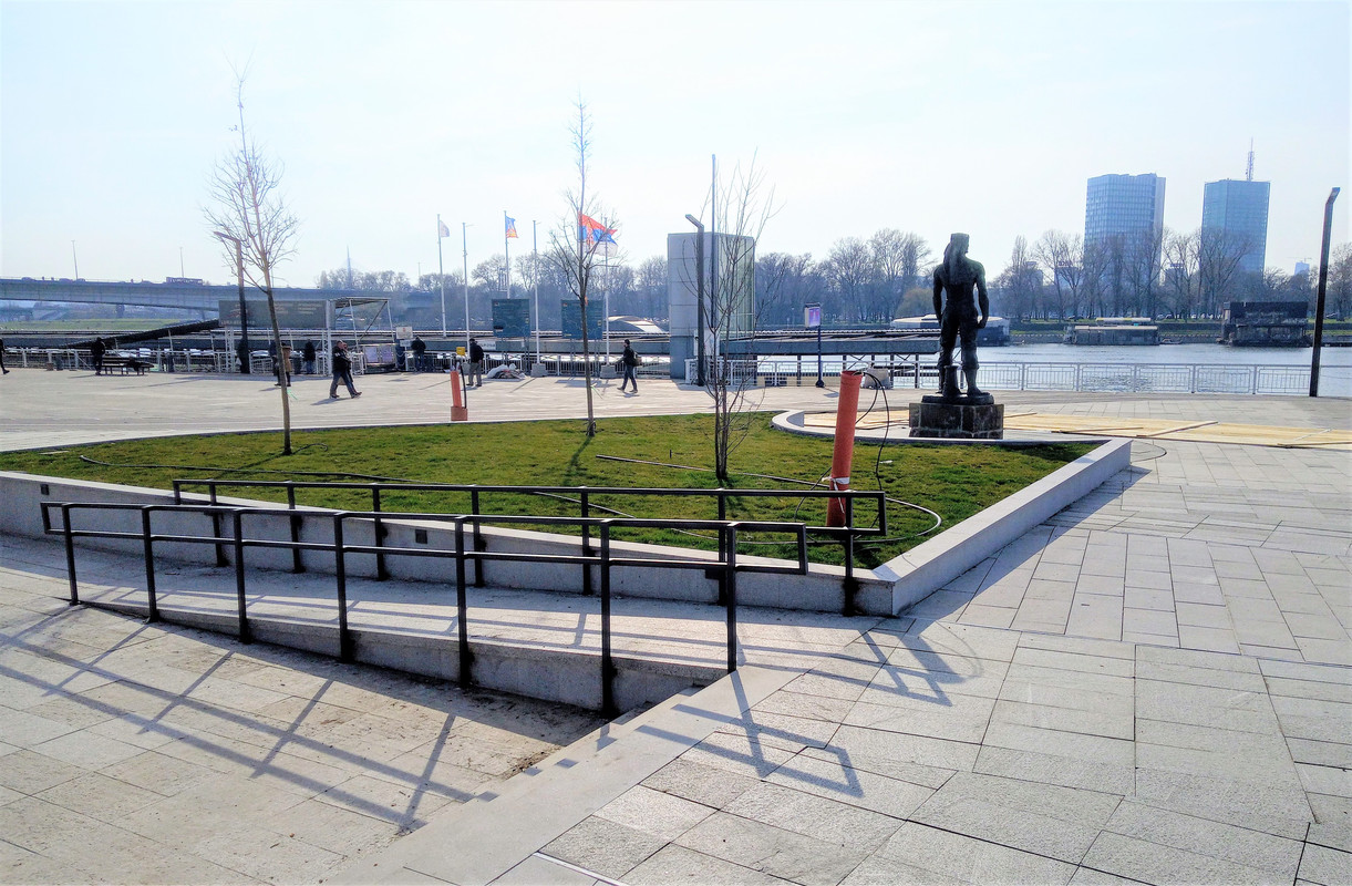

И овде важи исто за ограду:

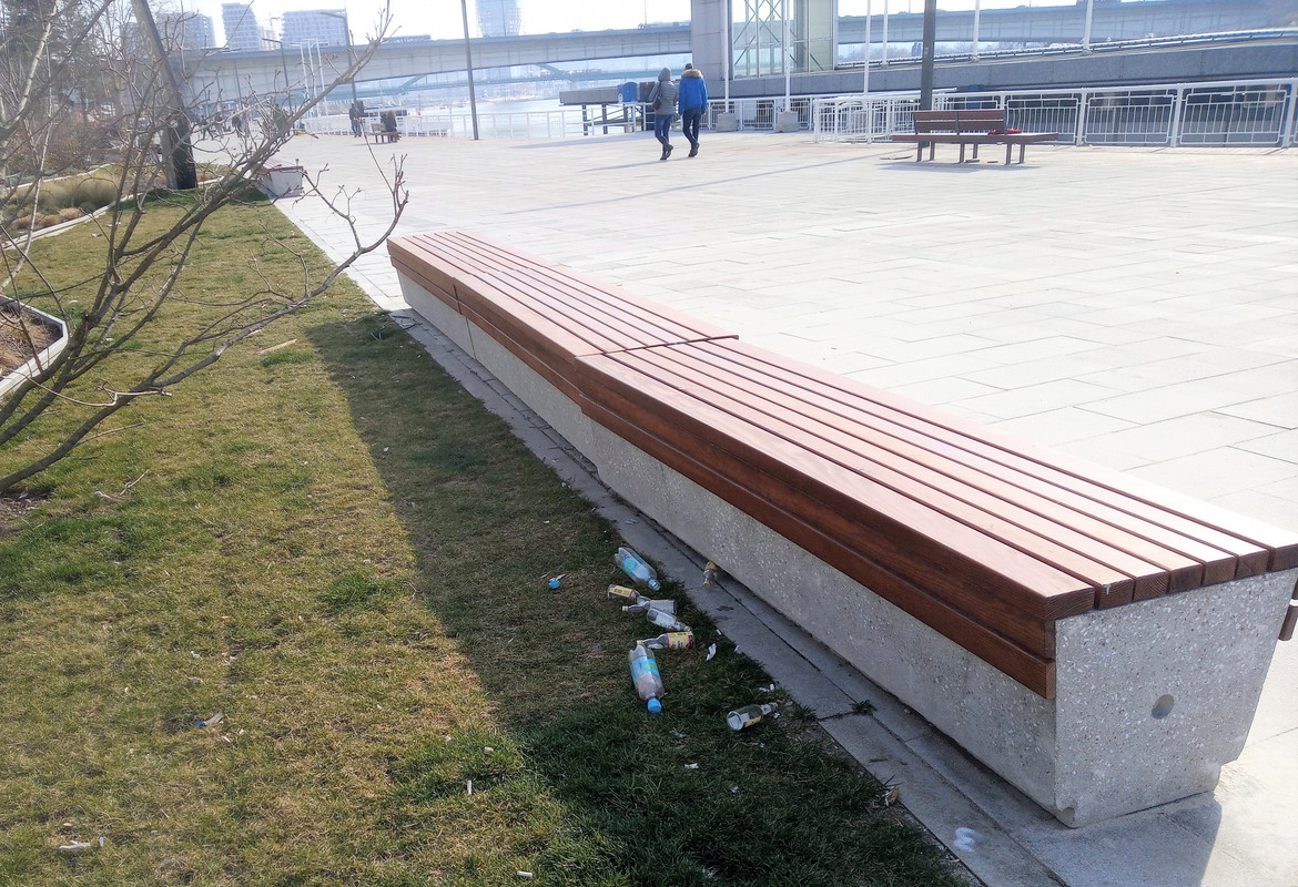

Корпе за отпатке још нису стигле, тежи и ружнији начин је некоме лакши:

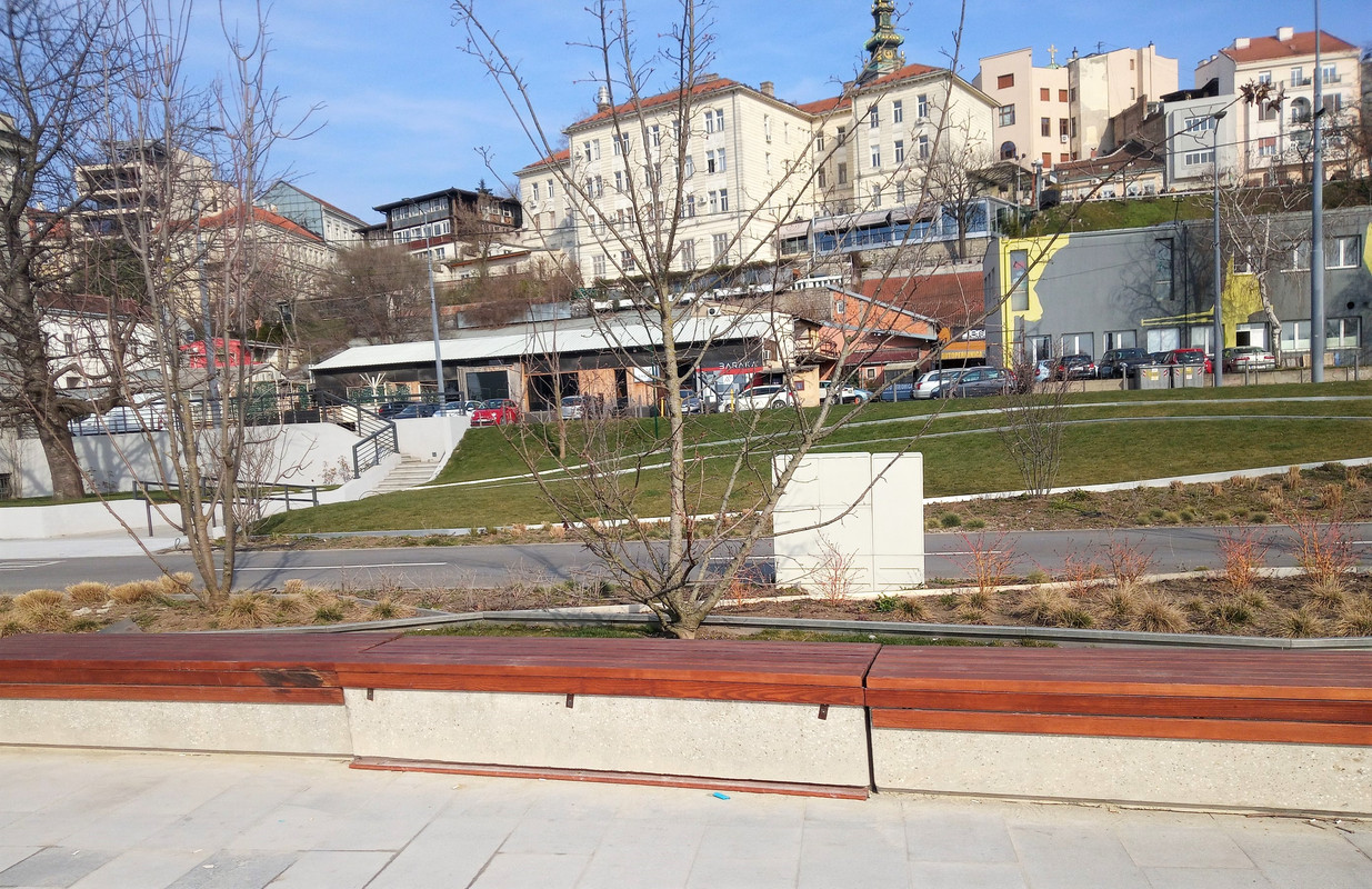

Отпала је даска на средњој клупи, још је ту, испред ...:

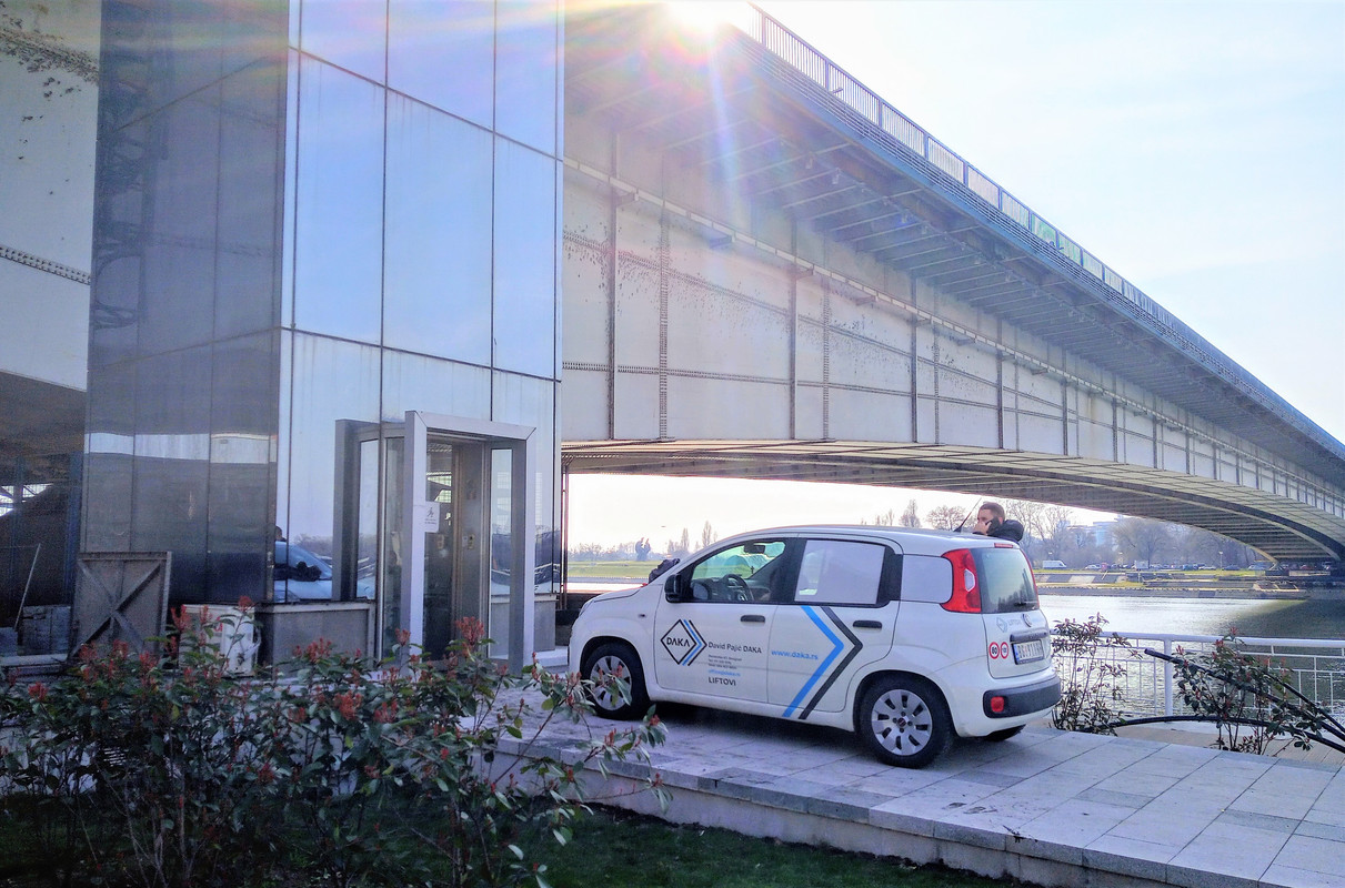

Чешљу за бицикле још нису нашли место, троугао поред ивичњака - који није добацио до плоча - није још попуњен; поправља се лифт:

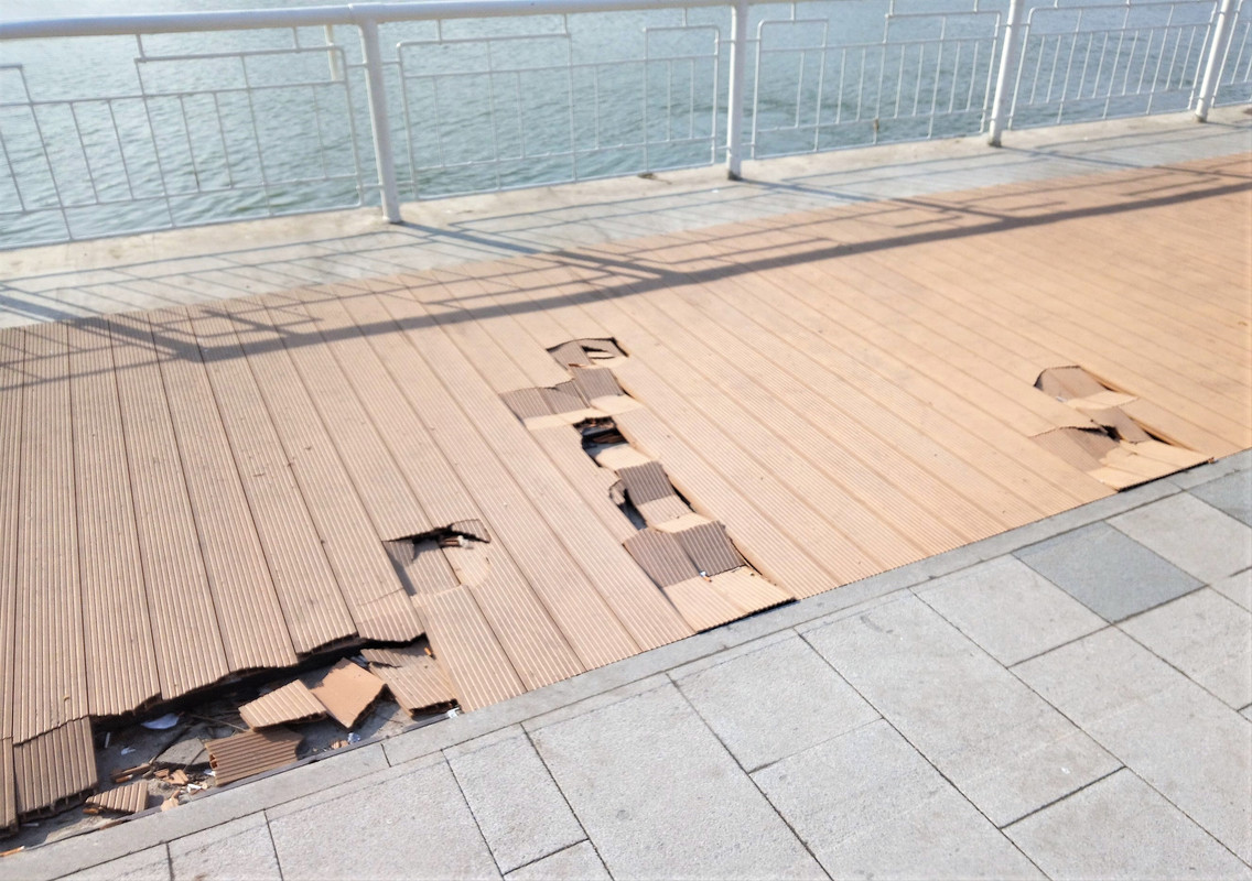

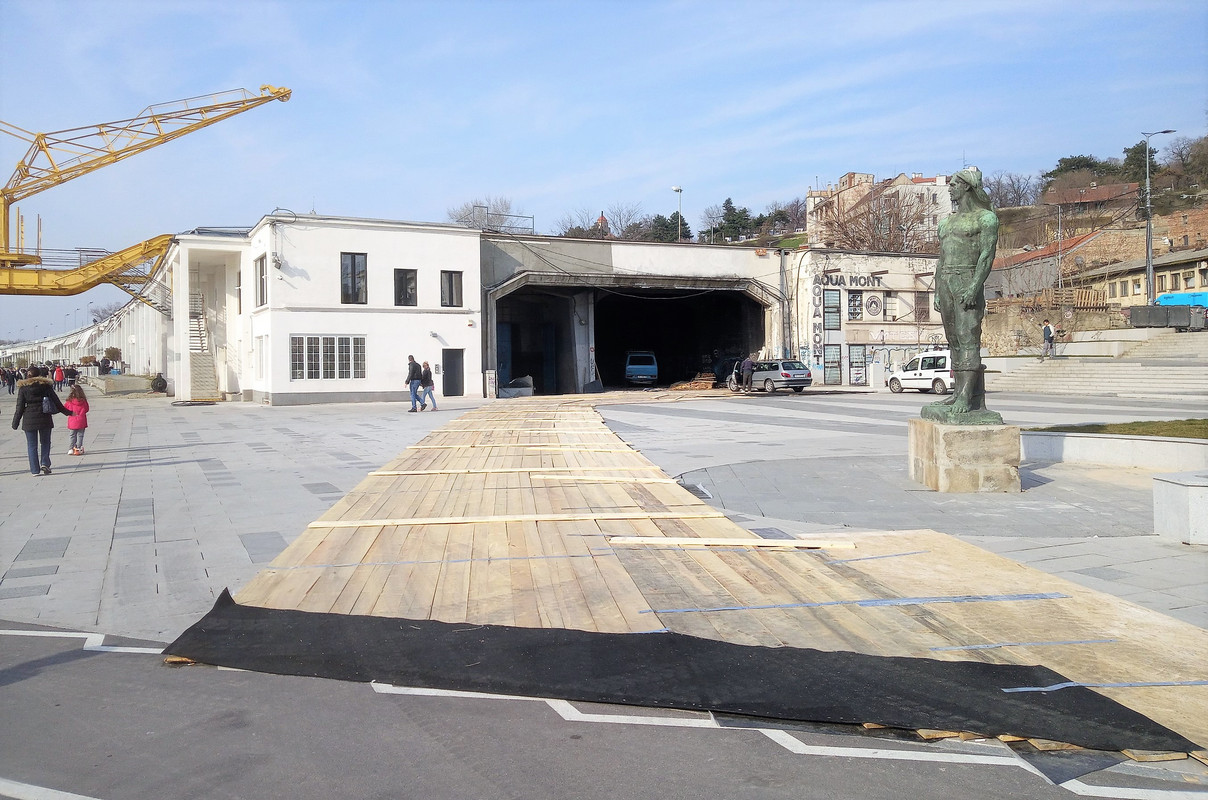

Da li stvarno mora da se vozi automobil po ovome?
kapetaniju su okitili klimama nema mesta za cvece....
vidim ova betonska klupa je vec pomerena i ne stoji u ravni sa drugom...cak je na jednoj i drveni deo odvaljen....

na kapetaniji osim glupo zazidanog stepenisnog dela nisu se potrudili ni levo ogradu da urade deluje prilicno ofucano.....

зграду Капетаније ce da srede i fasadu, mozda ce onda biti cveca. A sto se ovoga drva tice nije ovo zbog automobila. Nazalost i namerno je lomljeno.
Fasada na zgradi Kapetanije je rađena pre par godina, tu jedino bodu oči klime i dograđeni deo na stepeništu. Njima je do nedavno raslo drvo iz stepeništa sa gomilom đubreta, to vam govori koliko ih briga da stave cveće ili srede bilo šta.
Bukvalno bi bilo jeftinije da su postavili kvalitetne/prirodne drvene grede i platili 10 godina održavanja nego ovo neprikladno djubre. Pre nego što neko kaže kako ovom dekingu ništa ne fali nego jednostavno ljudi voze po njemu, cela svrha odabira materijala je da se obrati pažnja na lokaciju i njeno korišćenje. Deking koji propadne posle dve vožnje nekih kola (slažem se, ne treba tu voziti) ili posle 100 vožnji električnim trotinetom je jednostavno loš deking :bash: Al jbg, ne može čovek da se ugradi ako su materijali kvalitetni i prikladni...

Ovde isto. Naravno da je kr**** taj koji je vozio po ovome, ali ni onaj ko je to izprojektovao nije mnogo bolji.
[url=http://beobuild.rs/forum/viewtopic.php?p=831304#p831304:2m9b24jd je napisao(la):
BalkanRoyale » 15 Мар 2021 01:47 am[/url]":2m9b24jd] Deking koji propadne posle dve vožnje nekih kola (slažem se, ne treba tu voziti) ili posle 100 vožnji električnim trotinetom je jednostavno loš deking
Ne postoji deking koji je predviđen da se preko njega vozi bilo šta.
Декинг може да прође као подлога за клупу или око базена у приватном дворишту. Као подлога за газећу површину је промашај у старту. Узмимо у обзир и разна колица која врше веће оптерећење. Надам се да ће се дозвати памети и декинг заменити са плочама. Овде нит се уклапа нит је издржљив нит има неку јасну сврху.
ПРАВИЛНИК О ТЕХНИЧКИМ СТАНДАРДИМА ПЛАНИРАЊА, ПРОЈЕКТОВАЊА И ИЗГРАДЊЕ ОБЈЕКАТА, КОЈИМА СЕ ОСИГУРАВА НЕСМЕТАНО КРЕТАЊЕ И ПРИСТУП ОСОБАМА СА ИНВАЛИДИТЕТОМ, ДЕЦИ И СТАРИМ ОСОБАМА
  • рукохвати треба да буду непрекидни и да се протежу са обе стране рампе најмање 30 цм испред почетка и иза завршетка рампе;
  • боја шипке треба да буде у контрасту са бојом позадине;
  • рукохвати су постављени на две висине, од 70 цм и од 90 цм
https://www.mgsi.gov.rs/sites/default/f ... sobama.pdf
Deking se u moje vreme zvao plastična lamperija! :grand:
Gde će to da meću.. :shok:
Опет је овде на погрешном месту. Више би одговарао по Ади, или за клупе, она је баш фина слика где више младог света лежи на оној косини, могли су такве клупе да поставе.
Lično ne mislim da je na pogrešnom mestu, već da je izabran (namerno?) pogrešan materijal lošeg kvaliteta, pa je još izošljareno kod postavljanja (neodgovarajuća podkonstrukcija).
Нема функцију ни естетски ни као подлога. Ок је за клупе, али за подлогу стаза за кретање није погодан.
