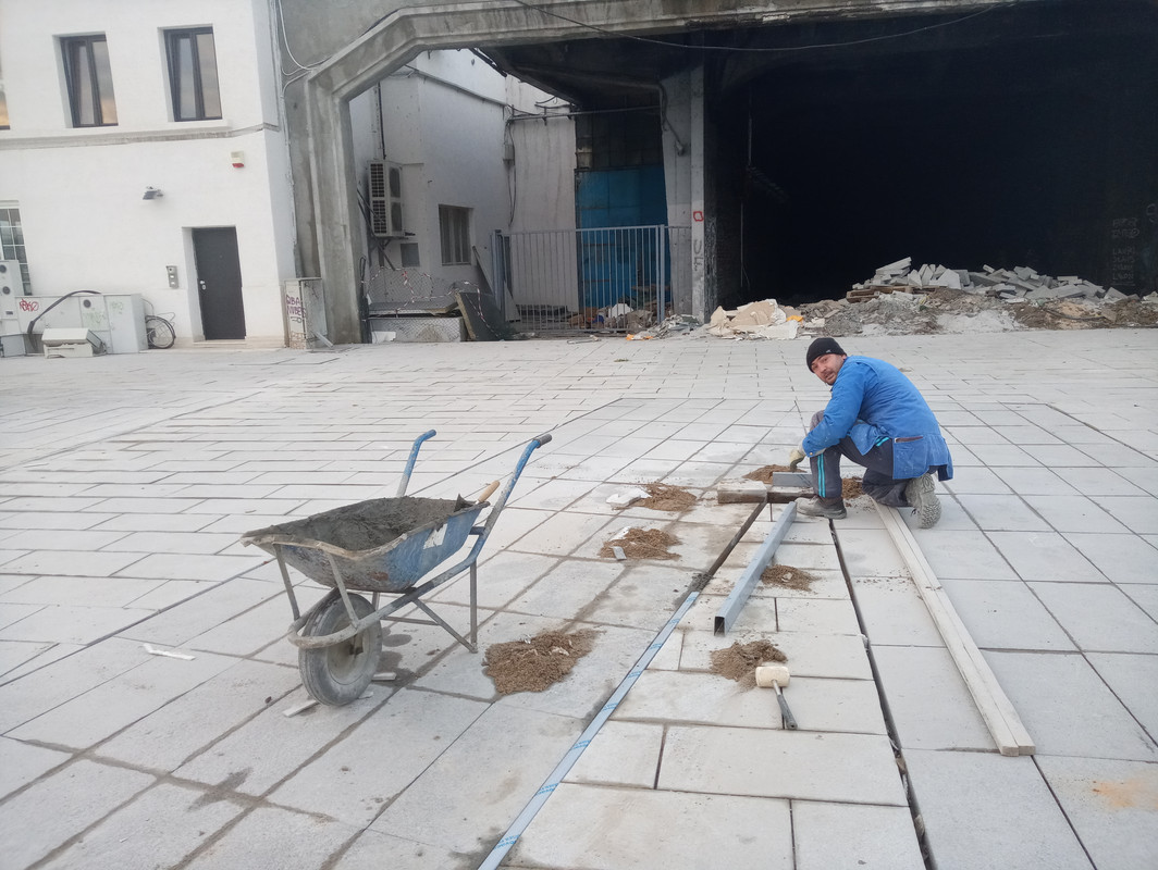

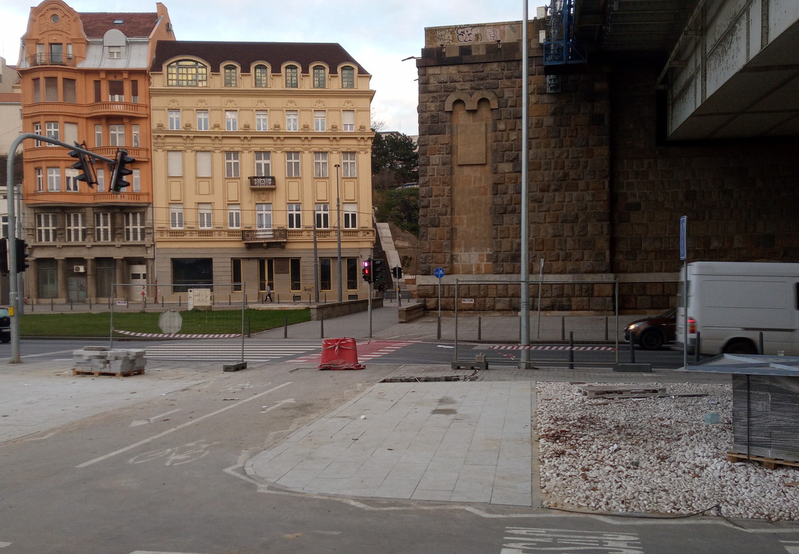

Koja je ovo bu**** sklepala ?
Pri tome verujem da je i masno naplatila :bash:
Kantovi ostali otvoreni umesto da da su ispod gornje ploce cije su ivice inace zatvorene , zato im i treba svud u krug lajsna, budalastina
lajsne idu samo sa strane (obale-stranice) a ne na toku
sto se jasno vidi na slici
Nije steta sto su razvalili pogresno sklepan deo
jer unistavanje djubreta je gradjanska korisna aktivnost :lol:
Jedino sto valja je na slici dobro je metalna pod konstrukcija koju valja pravilno pokriti
a predlog da se ukrasi ,, kadicama ,, u obliku neke figure ispunjen belim kamencicima je odlican :kk:
Ovo je sada nemoguce pravilno opraviti bez skracivanja par cm metalne konstrukcije
iz razloga sto je ona ,,skrojena ,, u odnosu na sirinu deking letve i zavrsetak gadja ivicu
umesto da je prelazi i pokriva otvorene rupe vertikalnih a popreko secenih deking letvi.
Jedino sto ce uraditi to je ponovno stavljanje lajsni u krug
i to mu dodje kao ono od 7 mladih ,,Al kanta je bussna majstore moj... ,,

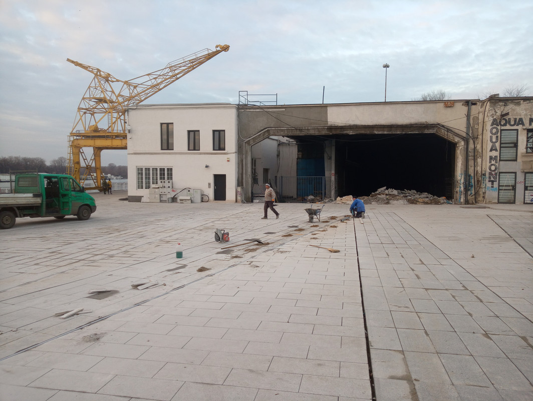

jos od Slavije grese ...
kad su videli ostecenja na onoj praznoj platformi
jedan njen deo trebalo je napraviti nesto kao manju ali vise izazovniju i tezzu mini skejt ,,stazicu,,
bar bi taj plato tako oziveo umesto sto za skupe pare zvrji prazan

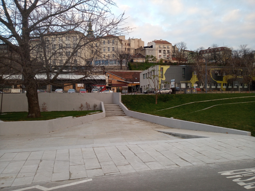

Ista sitacija i u Karadjordjevoj , :!:
ne prate zivot, ritam grada, potrebe gradjana
kao da su coravi, vazno im je da uzmu provizije
