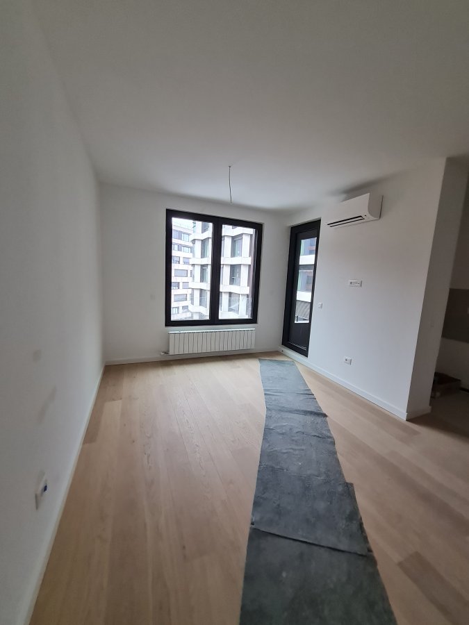

2. Klime su nakarikali na sred vec malih terasa, mimo projekta i price da ce biti isto kao u fazi A. Cak nisu stavili ni kamuflaznu masku. Katastrofa.

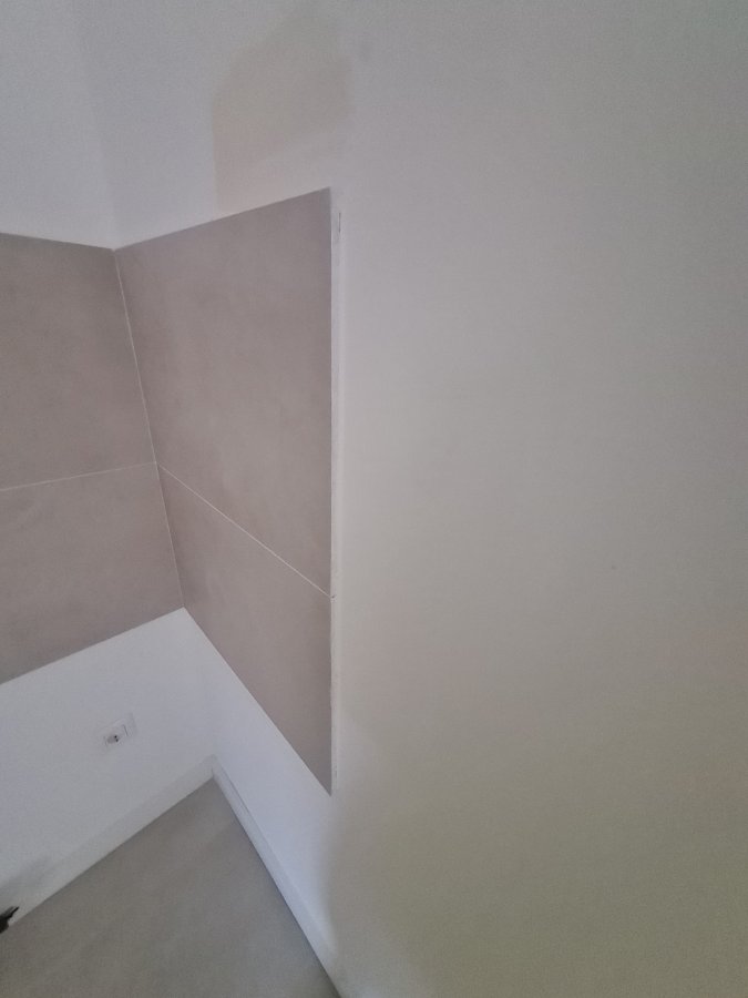

3. Nema cak ni zavrsnih lajsni na plocicama u kuhinji

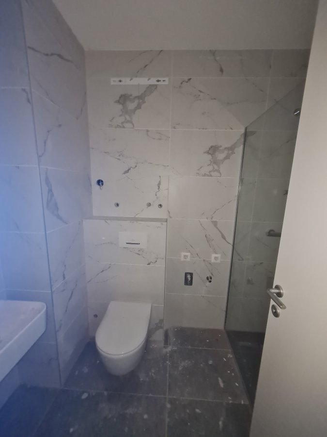

4. Na kupatilskim plocicma je fug debeo 3mm, to se vise nigde ne radi osim ako se ne racuna sa su jeftine i krivo secene plocice. Mi smo kao dobili spansku, vrhunsku keramiku, ali su djunteri to sklepali.
5. Vrata kupatila udaraju u staklo tus kabine! Ej! Vec je izgrebano. Morace stoper na pod da se stavi i svaki put preskace kada se ulazi pod tus.

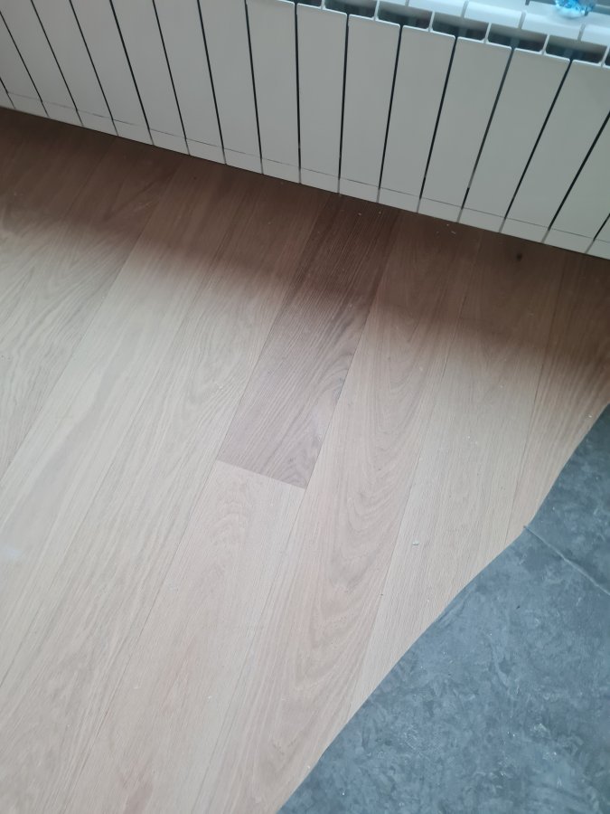

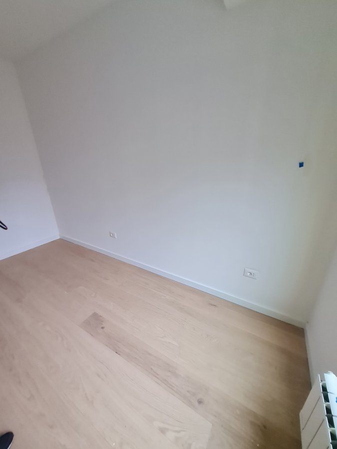

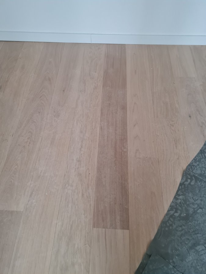

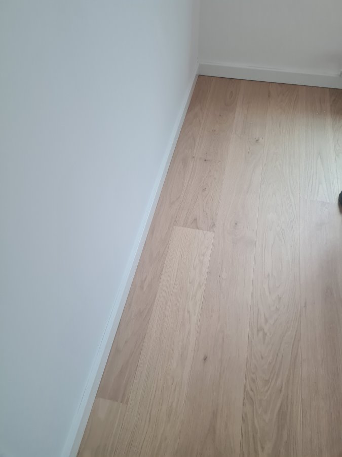

6. Pod ima pogresne nijanse na nekim mestima, bukbalno kao da su kupili robu sa felerom ili pogresili nijanse

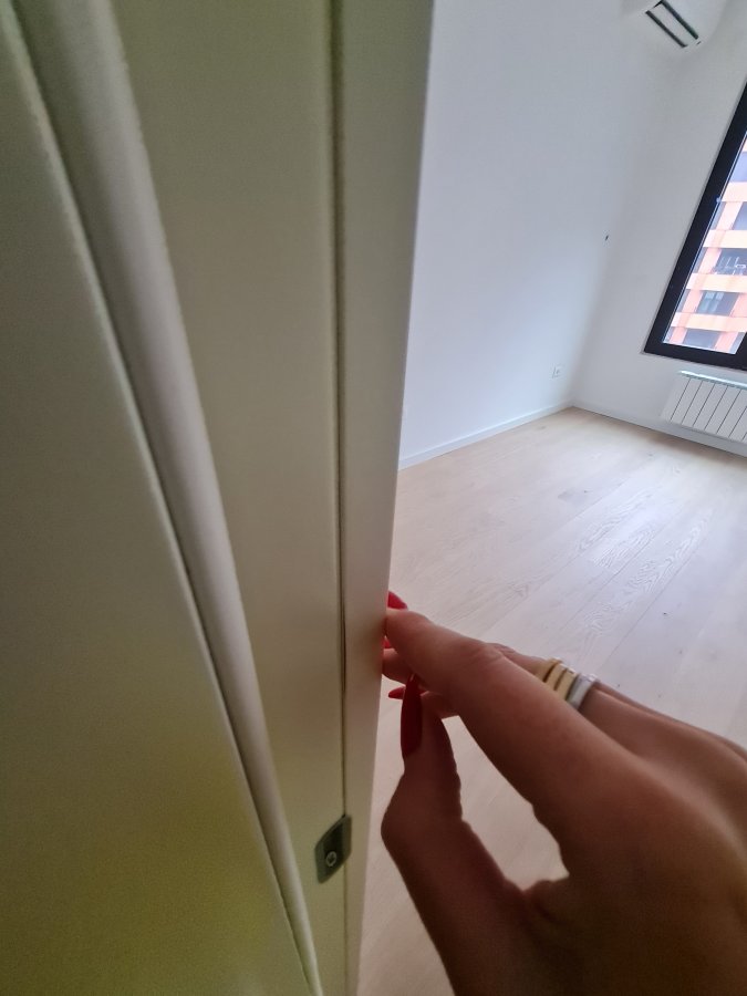

7. Medijapan vrata vec na nekim mestima imaju odlepljenu foliju.

Pogledajte prilog 153373Pogledajte prilog 153374Pogledajte prilog 153375Pogledajte prilog 153376Pogledajte prilog 153377Pogledajte prilog 153378Pogledajte prilog 153379Pogledajte prilog 153380
