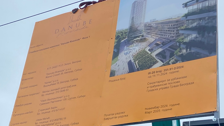

Prema podacima sa CEOP-a (za KO: Zemun, KP: 2442/1, koji su navedeni na tabli na gradilištu), za ove radove ne postoje niti građevinska dozvola, niti lokacijski uslovi. To ukazuje da je rusenje trenutno nelegalno a Projekat rusenja u kome bi morala da se obradi tema azbesta nije dostupan na Ceopu.

Šta proveravaju, ne razumem? Pa, svako može da ode i da slika tablu na gradilištu - to joj je i svrha i propisano je šta mora da sadrži.
Iz pravilnika...
8) broj i datum rešenja kojim je izdata građevinska dozvola i naziv organa koji je izdao građevinsku dozvolu, odnosno broj rešenja kojim se odobrava izvođenje radova (za objekte za koje se koje se ne izdaje građevinska dozvola) i datum pravnosnažnosti, odnosno konačnosti rešenja o građevinskoj dozvoli;
Plan rušenja je sastavni deo građevinske dozvole.

Pa ne znam za vas, ali ja bih rekao da je veci problem odsustvo zahteva i dozvola na CEOP-u, posebno sto svi zivi gledaju ovaj projekat i razvlaci se vec mesecima u vestima...
Ovo je tehnicki sad divlje/ilegalno rusenje bez ikakvih javnih informacija.
Rusi se objekat za potrebu novog projekta: bez lokacijskih uslova, bez gradjevinske dozvole i bez prijave radova, ko Pera komsija sad da uzme da rusi i gradi kucu pored tebe, sam odstampao narandzastu tablu i pravi se lud, kad mu zatrebaju dozvole tutnuce nekome u katastru pare i "snaci ce se".

У праву си. Ако нема пројекта на цеоп-у ово је кршење процедура и закона а онда је и табла фалсификат. Не знам да ли је грађ. табла дефинисана као документ.
