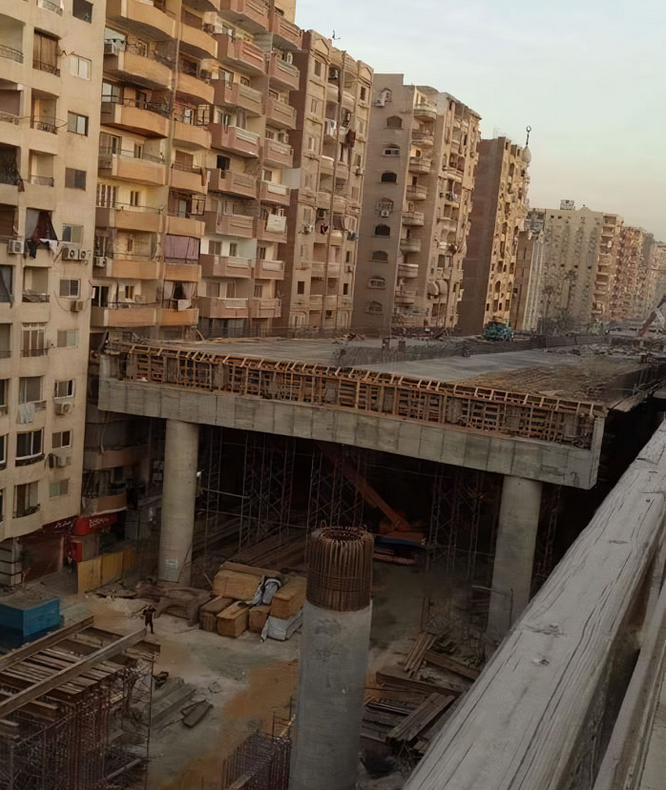

Zato sam i pitao, ništa nisam pratio o tom projektu, a bilo je priča da neki vijadukt kreće praktično sa Bul. Evrope. Da li je ovo u sredini prvi stub mosta?
Vijadukt krece valjda od kruznog toka bul. patrijarha pavla/bul evrope, tu negde, tj. malo ranije.

E pa u tom slučaju, srećno stanarima Galens kokošinjaca
Pogledajte prilog 223452
Ko je gledao planove za taj most još 2007 znao je da je tu planiran nadvožnjak koji počinje da se podiže ispred sadašnjeg velikog kružnog toka na spoju bulevara Evrope i bulevara Patrijarha Pavla. Tako da niko ne može sada biti iznenađen.
Osim toga, neće biti ni približno ovako kao na slici, samo po jedna od unutrašnje tri trake po smeru bulevara se na tom mestu penju na nadvožnjak. Tako da će nadvožnjak biti dosta daleko od zgrada, jer sa obe strane postoji još dosta širok zeleni pojas između kolovoza, pa onda biciklistička staza i onda jako širok trotoar. Tako da će ta jedna traka na nadvožnjaku na tom mestu biti cca 20m od zida najbliže zgrade.
Ja bih čak tu preferirao da se dve unutrašnje trake podignu na nadvožnjak ka mostu, pa onda ispod kad nadvožnjak postigne potrebnu visinu opet bulevar vratiti na tri trake pre ulivanja u kružni tok. Mada, radiće i ovako, sa jednom trakom na nadvožnjaku, jer se već na južnom izlazu iz sadašnjeg kružnog toka rampama podiže još po jedna traka i odatle dalje nastavlja kao 2+2 nadvožnjak.
