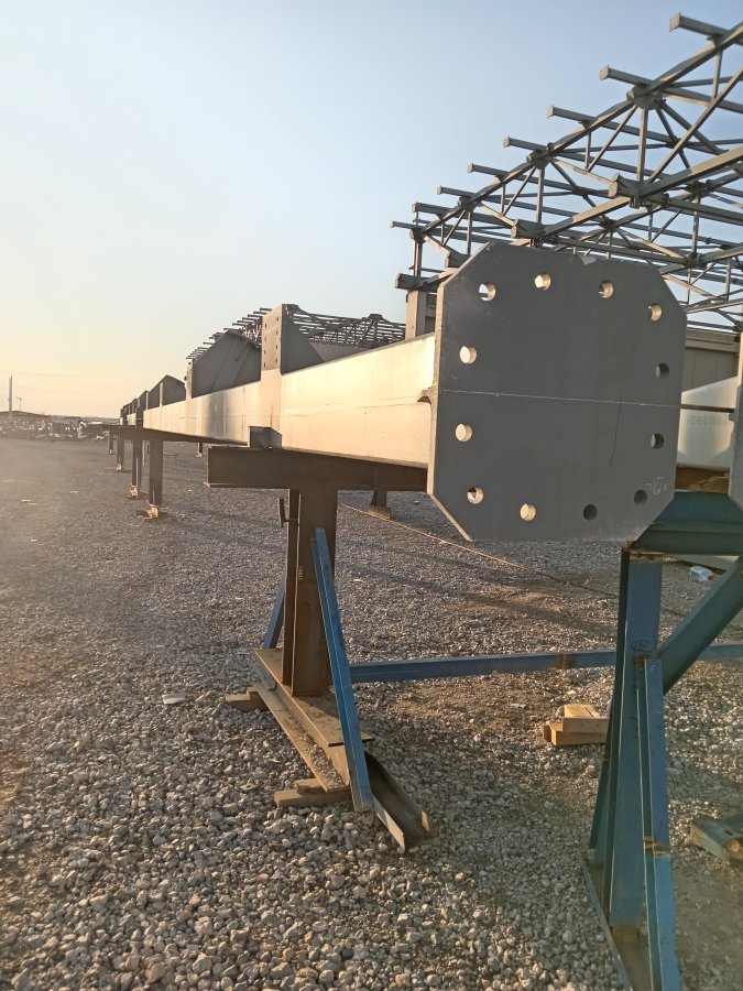

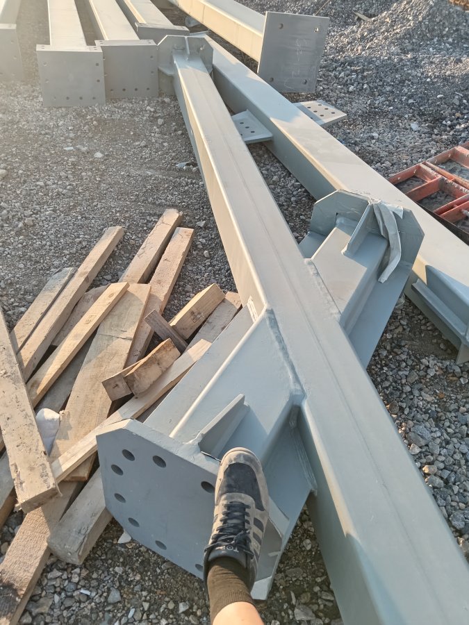

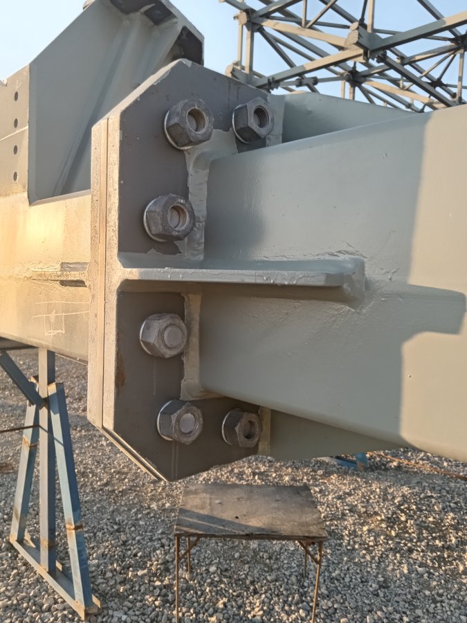

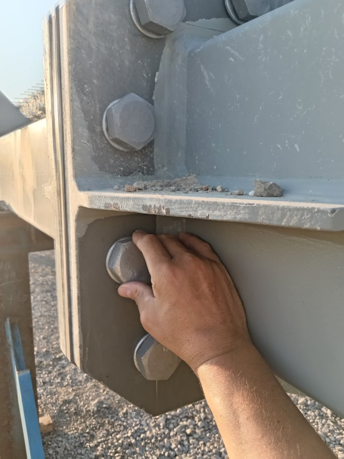

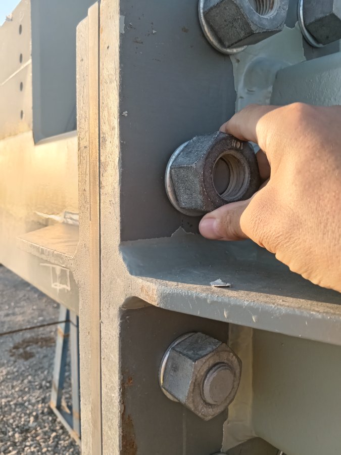

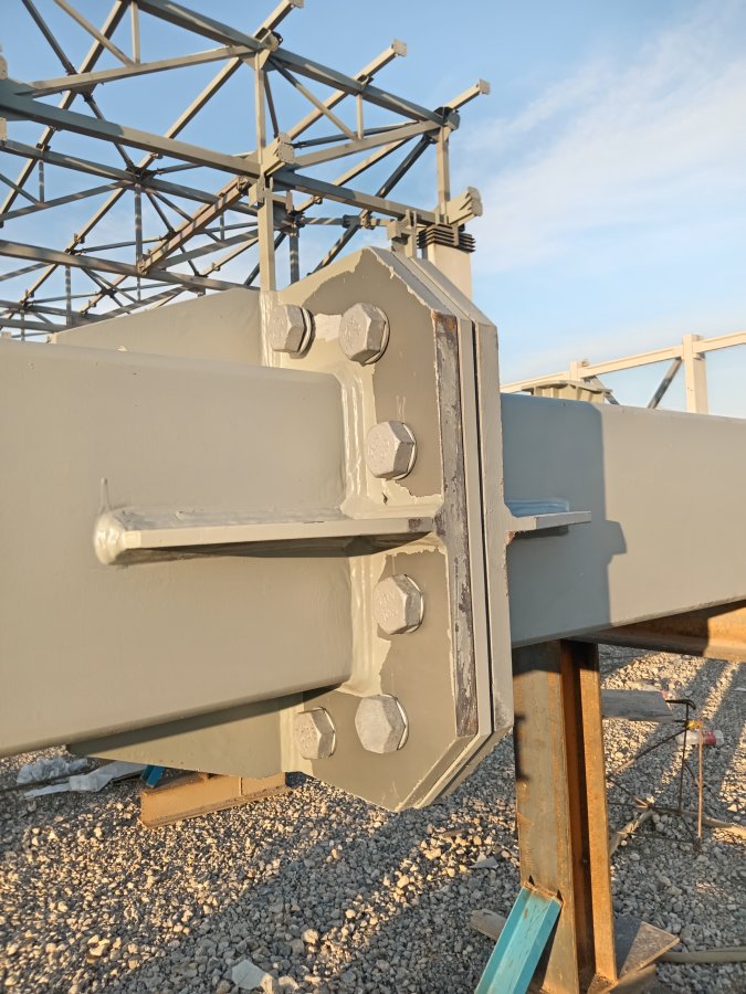

Deluje da se zavrtnjevi jedva drze na navoju. Ako je ovo slika "do kraja" stegnute veze, onda je tuzno.
Naravno da nisu pritegnuti, samo su postavljeni da se rešetka pozicionira na zemlji. Kada bude u geometrijskom dobrom položaju onda se svi zavrtnjevi pritežu.Deluje da se zavrtnjevi jedva drze na navoju. Ako je ovo slika "do kraja" stegnute veze, onda je tuzno.
Nadam se da je tako, ali na jednoj od prethodnih slika deluje da su glave zavrtnjeva prisle limu do kraja. Mislim stvarno bi cudno bilo da promase duzinu zavrtnjeva i da imaju razlicite duzine u istoj vezi. Al ko mu ga znaNaravno da nisu pritegnuti, samo su postavljeni da se rešetka pozicionira na zemlji. Kada bude u geometrijskom dobrom položaju onda se svi zavrtnjevi pritežu.
To je zbog razlicitih pozicija slikanja različitih spojeva u rešetki koja još nije spremna za dizanje, pa može da prouzrokuje zabunu.Nadam se da je tako, ali na jednoj od prethodnih slika deluje da su glave zavrtnjeva prisle limu do kraja. Mislim stvarno bi cudno bilo da promase duzinu zavrtnjeva i da imaju razlicite duzine u istoj vezi. Al ko mu ga zna
