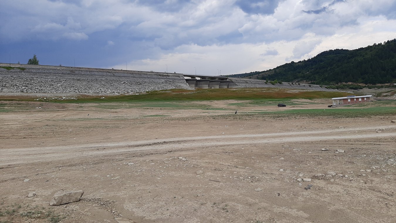

Slika sa "ostrva" prema brani HE Kokin Brod. Vidi se preliv. Sećam se i kada je "prelivalo".

Slika sa "ostrva" prema brani HE Kokin Brod. Vidi se preliv. Sećam se i kada je "prelivalo".Pogledajte prilog 142173
Jezivo.
