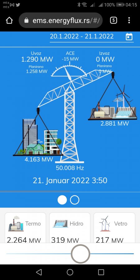

Noćas su radnici u hidro sektoru imali slobodno veče.
Izabrali su da štede vodu noću i uvoze jeftiniju, a da danju forsiraju proizvodnju. Konačno, malo logike!
Poslednja izmena od urednika:
Pogledajte prilog 125138
Ja mislim da su njima troskovi za uvoz toliko narasli da jednostavno nema drugog resenja, osim da danju hidroelektrane idu na max, a nocu se uvozi na max. Inace i preko dana je uvoz solidinih 600-800MW, to su ozbiljni troskovi.
Termoelektrane su danas pale na i na 2100MW, to je proizvodnja koju smo imali kada nije radio TENT B.
Idu jos hladniji dani, neka nam je Bog upomoc. Sreca pa ova jesen nije bila susna, decembar je bio treci najkisniji od kada se vrse merenja.... inace susne jeseni i zime kod nas nisu retkost i hidroloski nama su zapravo najveci minimumi u jezerima u februaru.
