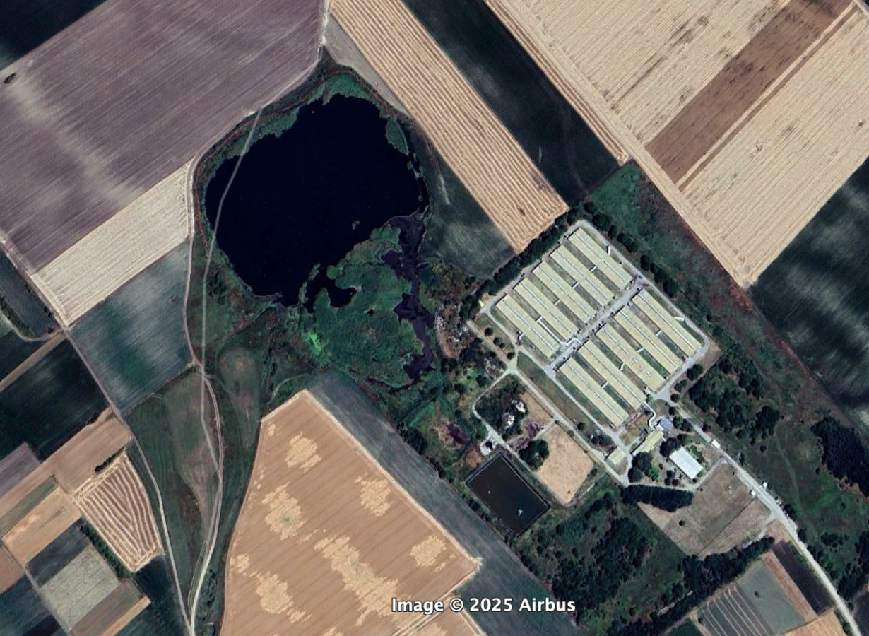

Vladimirovac i Banatski Karlovac imaju veoma razvijenu stočarsku industriju. Međutim kao i sve u našoj državi, propisi za odlaganje otpada postoje, ali su mrtvo slovo na papiru. U Vladimirovcu postoji farma svinja koja pored ima bukvalno jezero od osoke. To nije jezero koje je postojalo pa zagađeno osokom, već bukvalno jezero nastalo od osoke sa obližnje farme (fun fact, inspektori iz UN-a nisu mogli da veruju da tako nešto može da postoji u Evropi). Podzemne vode u tim selima su u katasrofalnom stanju i tamo ljudi nemaju čistu vodu zbog toga. Do momenta poljavljivanja biogasne elektrane lokalna samouprava nije imala volju/želju da sprovodi zakon onako kako treba. Kada se pojavila alternativa za odlaganje otpada sad već te farme mogu da predaju osoku biogasnim elektranama, da se ta osoka preradi, da se iz nje dobije neki benefit, i suva materija vrati nazad na njive. Koja je cena toga? Koja je cena pitke vode u Vladimirovcu i Banatskom Karlovcu? Dakle iz tog razloga se biogas ne može posmatrati kao izolovan proizvođač električne/toplotne energije, i zbog toga zaslužuje subvencije, jer rešava neke daleko veće probleme od energetskog bilansa, koji bi bili mnogo skuplji za rešavanje da se rešavaju direktno, a uz to ne bi imali te dodatne benefite.
Snimak iz 1985, farma postoji, jezero osoke ne:
Snimak iz 2015, farma postoji, jezero na nekoliko hektara:
Snimak iz 2025, farma postoji, jezero se smanjuje jer se osoka plasira u biogasnu elektranu:

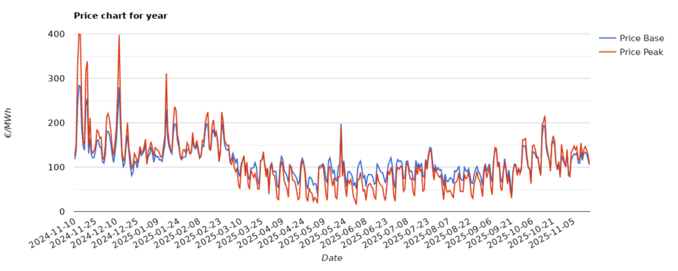

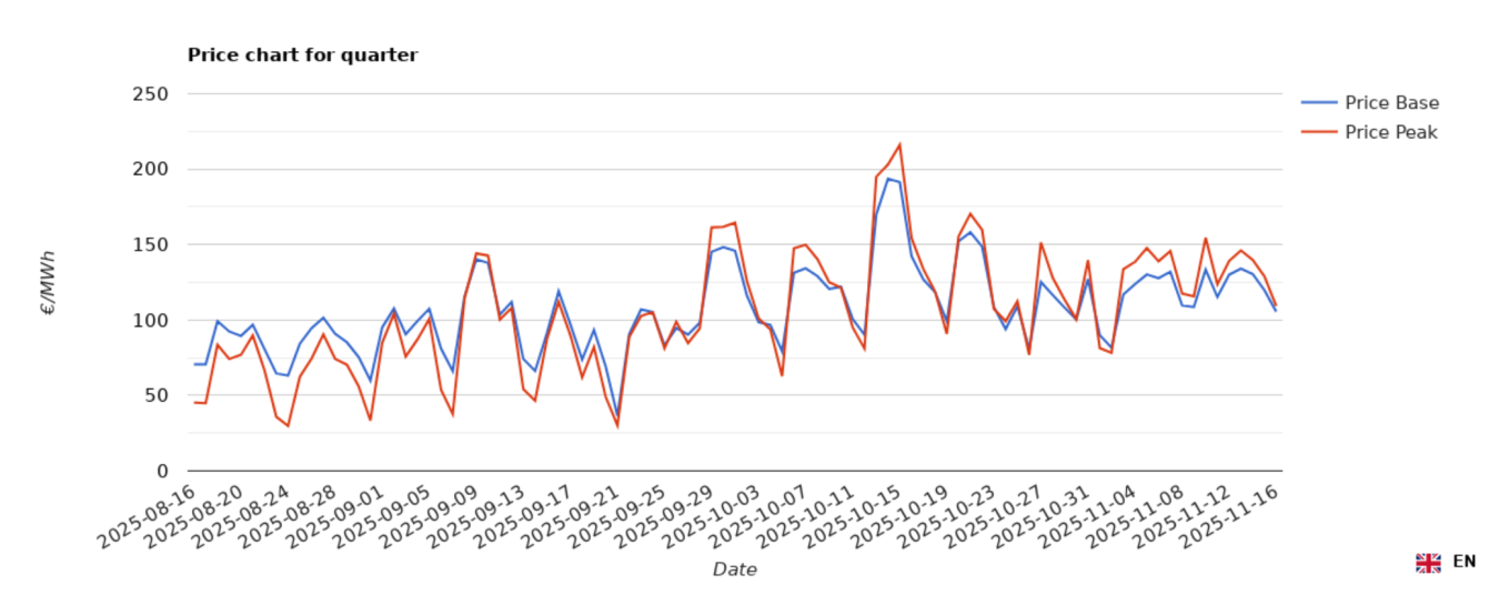

Evo ti cifara pa možeš preko prsta da izvučeš isplativost.
  • Elektrana 5.2Mm³ proizvodnje biogasa, 1MWp kapacitet na 8200 sati rada godišnje košta cca 5 miliona evra
  • Elektrana 5.2Mm³ proizvodnje biogasa, 4MWp kapacitet na 2050 sati rada godišnje košta cca 8 miliona evra + 1 milion evra za storage gasa za 24h kapaciteta na punoj snazi
Evot i podatak kako se kretala cena struje za ovaj kvartal:
a evo kako za ovu godinu:
Kakvu bi ti konstrukciju napravio u odnosu na ove podatke i na to da imaš kapacitet gasa za 24h pune snage (teoretski 4 dana puniš 1 dan prazniš).
Pogledajte prilog 258319
Pogledajte prilog 258320

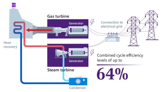

Parno gasnim kombinovanim ciklusom se u elektrani iz nekog gasa proizvodi električna energija. Niko ne spominje da će se prodavati toplota.
MWht služi samo da se na osnovu stepena korisnosti elektrane dobije koliko će se obezbediti MWhe.
    105,3 KB · Pregleda: 16

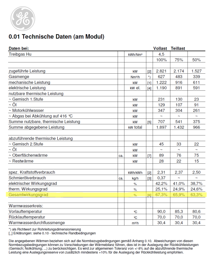

CHP postrojenje ima daleko veći stepen efikasnosti od toga. I bez izmenjivača toplote na izduvu to je 70% sa njim je 85-90%.
Ovo je tehnička specifikacija za Jenbacher JMS 416
Pogledajte prilog 258342
Govorimo o električnoj energiji.
Koji je stepen efikasnosti konverzije energije gasa kod CHP u električnu energiju a koji je kod CCGT?
Sam si napisao, piše ti na tom izvodu iz kataloga da je za CHP efikasnost konverzije u električnu od 42,2% do 38,7% a za CCGT je 64% do 50%.
