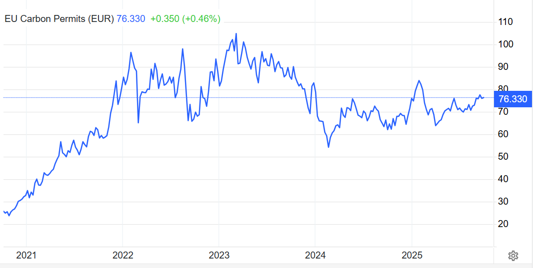

Ovo sa 0,33 RSD po kWh nije opasno. Nisam ispratio hoće li se ova taksa povećavati vremenom? Da li je ovo samo inicijalna vrednost?
Ja sam očekivao mnogo veće vrednosti za CO2 taksu. Ovako možemo godinama pre nego izgradimo nuklearku :)
У Европи иде до 120 ЕУР/т. што је 30х више.
Ово је цена на ЕУ тржишту, око 20х више:
СВАМ се плаћа на разлику.
Onda bolje da su im podigli do nivoa koji bi anulirao cbam, pa posle nekako vratili taj novac kroz bespovratne podsticaje za smanjenje emisija štetnih gasova. Ali nisam siguran da bi EU reketaši to dozvolili.
Да дозволили би, баш је систем пореза на СО2 замишљен за такву ствар, али...
Код нас привреда већ плаћа цену као да је СО2 укључен тако да би тај скок био на терет осталих, тј. били би велики рачуни за електричну енергију али би имао подстицај ако хоћеш да направиш соларку. Нису сви компетентни да праве соларке.

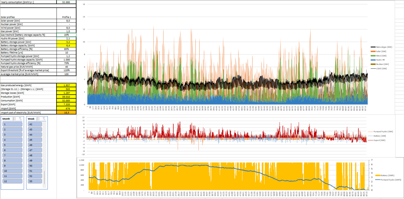

Може ли ико ко нешто тврди да је најбоље за нас да изађе са конкретним сценаријом и бројкама a не ко она фора "Има само једно најбоље решење и то је ово шта ја кажем".
Ништа превише, само основно:
1. Колико нам ког енергента (ел.енергија, нафта, гас) треба 2050-е а колико трошимо сада?
2. Које комбинације извора енергената предлаже?
3. Колико ће то планинарење да кошта и како да се плати?
4. На основу чега је дошао до претходних одговора?

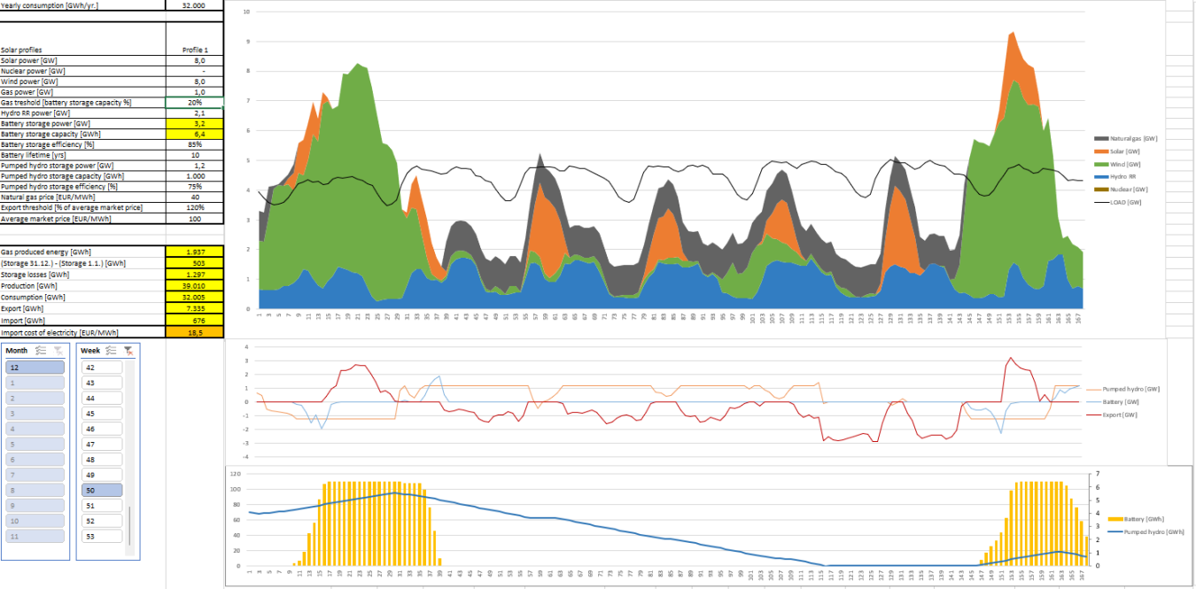

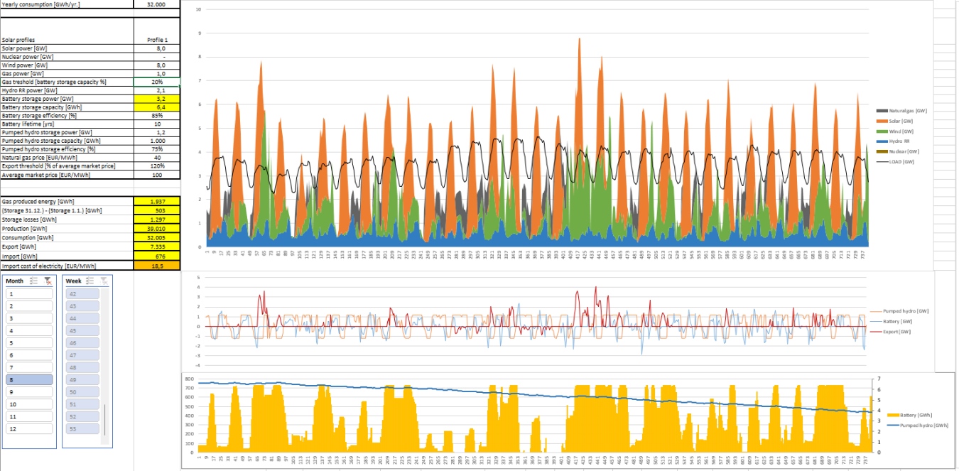

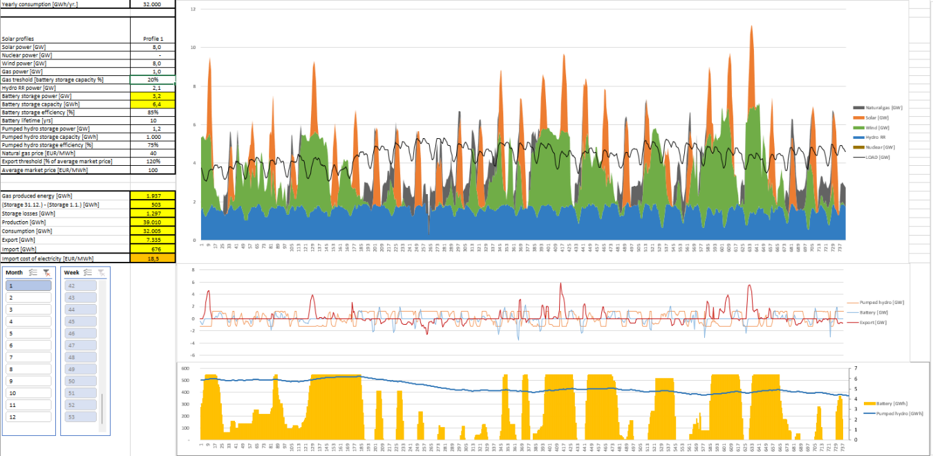

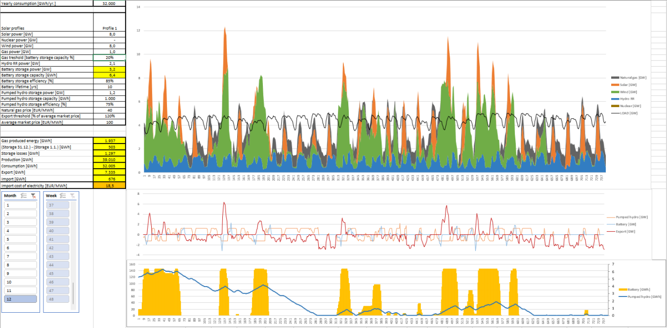

Ја само могу да вам понудимо мој одговор на питање "шта уместо угља" али још не могу да објавим детаљан рад и калкулацију док не добијем дозволу.
Има две опције које мењају садашње ТЕ када остану постојеће ХЕ и РХЕ:
1. 8 GW ветра + 8 GW солара + 3,2 GW 6,4 GWh батерија + 0,6 GW 500 GWh РХЕ + 1 GW гасна;
2. 3,6 GW нуклеарних.
Из обе опције има вишка 7 TWh/год. за извоз.
Опција 2 је јефтинија ЕУР 350 мил./год. зато што може да извози кад је најскупља ел.енергија на тржишту а солар и ветар имају вишка кад сви имају вишка па је нижа цена.
