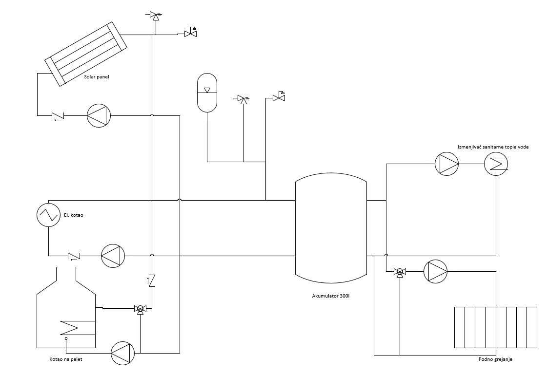

Може да смањи 100kWh до 200kWh у зависности од потрошње топле воде за домаћинство. То смањење у ствари смањује укупну потрошњу тако да се смањи потрошња у црвеној а можда му то буде довољно да упадне у плаву тарифу.
Иначе управо пријатељу реконструишем систем кућног грејања да убаци термосолар који би чак искористио за догревање у прелазном периоду.
Оваква је диспозиција опреме пошто се задржава постојећа опрема осим солара.
Другачије би било кад би се радило све ново.

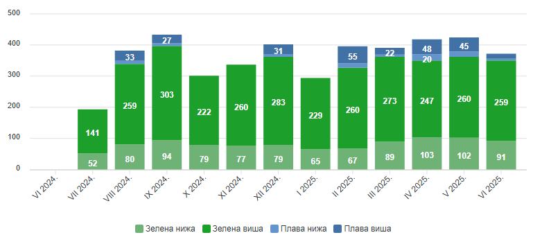

Gledam iz svog ugla, odlično izolovan objekat, letnja potrošnja između 1000-1200 kWh, zimska oko 2000 nekad i preko, prelazni period između 1600 i 2000, i vidim stotinjak evra uštede na godišnjem nivou. Nek sam omašio 100%, nek bude 200 evra. U isto vreme solarna elektrana će da uštedi skoro 2000 evra.

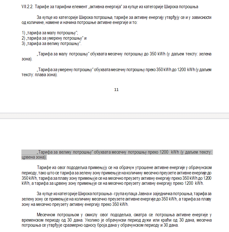

Da li je neko upoznat sa promenom zona i spustanju praga za crvenu zonu (sa 1600kWh na 1200kWh) ili su samo glasine?
Ovih dana sam naleteo na vise clanaka koji govore o tome, jedan od njih:
