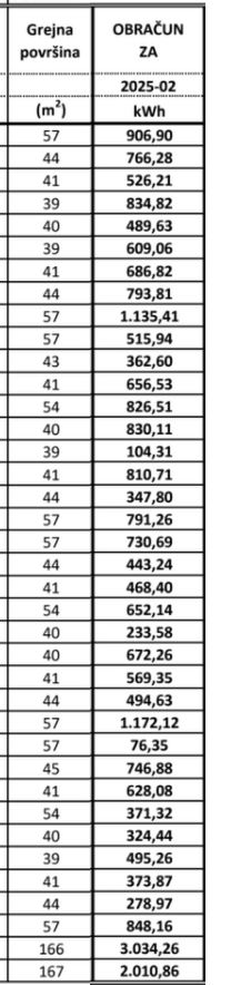

Velike su razlike po stanovima. Mnogo parametara utiče na potrošnju. Slika u prilogu je realno za moju zgradu za februar 2025. Recimo prizemlje ima veću potrošnju isto kao i povučen sprat. Hodnici u prizemlju su značajno hladniji, a i ispod je garaža. Hodnik kod mene na trećem je topliji od mog stana. Bukvalno mogao bih da otvorim vrata i pogasim radijatore :)

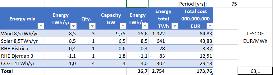

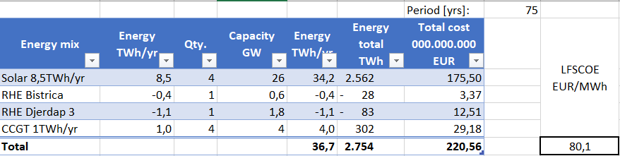

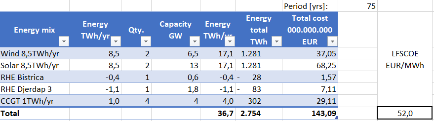

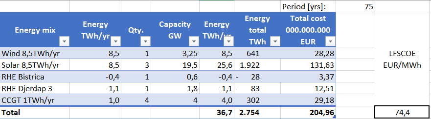

Кренуо сам са оним програмом LEAP, унео сам сатне цене за сваки сат у години, разне изворе, међусобне зависности и ограничења итд. али је постало прекомпликовано и оставило много ствари о којима би се могло полемисати те сам одлучио да покушам на други начин, да покажем на једној једноставнијој анализи.
Слике и рачуница у прилогу представљају процену производне цене појединачних извора енергије али и дела електро енергетског система Србије који треба да произведе 36TWh/год. Додатних 14TWh/год. би произвели постојећи хидро капацитети и солар на крововима који би били исти за сваки случај па сам их изоставио.
CCGT је гасна електрана неопходна за случај кад нема довољно ветра и сунца исте снаге али различите годишње расположивости. Велика дискусија се може повести колико би требало да буде велика та вредност, по мени барем 25% код нас али сам за почетак ставио 11,5%, можете мењати ту и друге вредности у документу са https://docs.google.com/spreadsheet...ouid=115983316574221680732&rtpof=true&sd=true.
Молим за критике и налажење што више грешака.
Хвала.
Извори енергије:
Енергетски системи:
Можда нисам скренуо пажњу на једну ситницу зашто је енергетска стратегија од животне важности за све нас: Total cost је у МИЛИЈАРДАМА ЕУР 2025 године тако да можете да видите колико кошта избор једног енергетског микса за његов животни век, разлика између 115 и 220 МИЛИЈАРДИ је барем 100 милијарди ЕУР, на ову скупоћу мало ли је.
LFSCOE Levelized Full System Cost Of Electricity је производна цена електричне енергије из енергетског СИСТЕМА.

Али ова цена је за нуклеарни програм дуг 100 година реализован са високим нивоом културе, компетенције, NOAK, у флоти и истрајно у средини политичке стабилности. Било шта од тога да фали лако цена оде 2х горе а у најгорем случају потроше се огромна средства а програм се никад не заврши.
ПС. Само Струка Србина Спасава!
Пре него седнем да гледам ове твоје таблице, реци ми одакле су узети подаци колико који извори требају да дају?
Да би било лакше упоређивање, додавање и одузимање појединих извора направио сам сваки извор по 8,5-9TWh/год. тако да се може направити комбинација од 4 различита и добити планираних 36TWh/год. Наравно гасна и РХЕ нема ту годишњу производњу јер оне употпуњују енергетски систем, нису основни извор енергије, мада могу додати и случај за гасну.
9TWh је изабрано зато што је то отприлике количина енергије коју произведе један нуклеарни блок који се може набавити на тржишту (AP1000, CAP1400, VVER1200, APR1400).
Преко годишње расположивости за одређену технологију код нас се добија неопходна снага за ту годишњу производњу.
Не гледај таблице, скини фајл са линка те можеш видети саме формуле и варирати вредности https://docs.google.com/spreadsheet...ouid=115983316574221680732&rtpof=true&sd=true
Лоше су снаге које се добију из 1м2 површине земљишта, сад сам гледао они су већ множили са расположивошћу и другим неким коефицијентима у оном раду те су доста мање, мораћу то да исправим.
