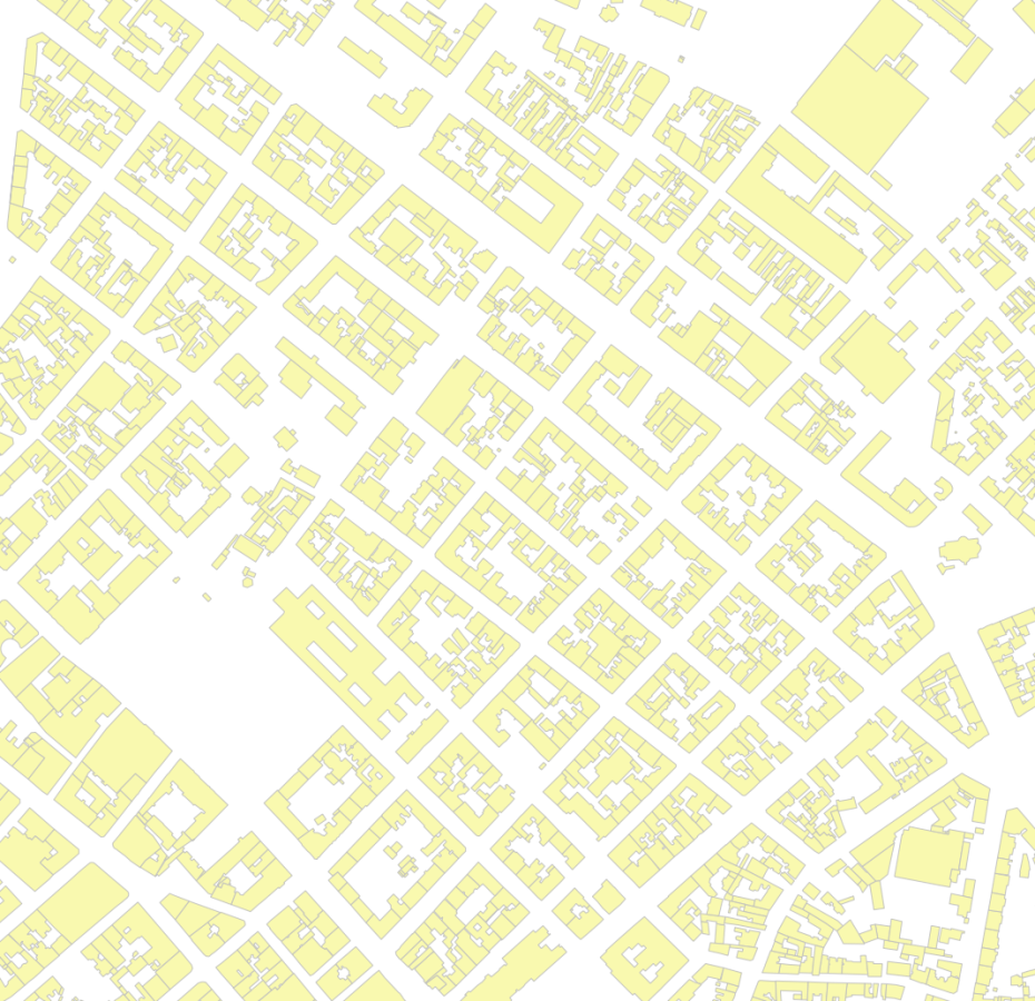

Da li je neko izveo račun za pretpostavku da se u gradovima poput Beograda i krovovi kolektivnih stambenih zgrada pokriju solarnim panelima? Većina je stara pa im ionako treba popravka krova. Prosečna zgrada u Beogradu nije soliter sa puno stanara, nego verovatno ima samo recimo tri sprata, pa se tako dobijena energija ne bi delila na baš previše porodica po jednoj zgradi. Možda u prosečnoj spratnosti grešim ali je to neki prvi utisak. Vlasnik bi mogla da bude stambena zajednica zgrade koja je ionako pravno lice. Ukupna površina svih krovova u Beogradu nije zanemarljiva, pa bi se tako mogle dobiti značajne količine energije čak i u mestima gde ne preovlađuju porodične zgrade.
Ovo su konture zgrada. Vidi se da je znatan procenat površine Beograda prekriven krovovima. A to nije mala površina. Neka se samo manji deo potencijala iskoristi, pa bi to već bio znatan doprinos prozvodnji energije. Pogotovo što bi se ona odmah i trošila na istom mestu, pa nije potrebna distribucija.
Pogledajte prilog 252750
kontrure-zgrada-u-starom-gradu-png.252750
Pronašao sam način da izbrojim žute piksele. U opštini Stari grad krovovi zgrada zauzimaju 35,7 % površine opštine. Znači da je u Starom Gradu maksimalna površina koju bi mogli da zauzmu solarni kolektori na krovovima zgrada 2,5 kvadratna kilometra solarnih panela. To nije mali energetski potencijal čak i ako se iskoristi samo mali deo.

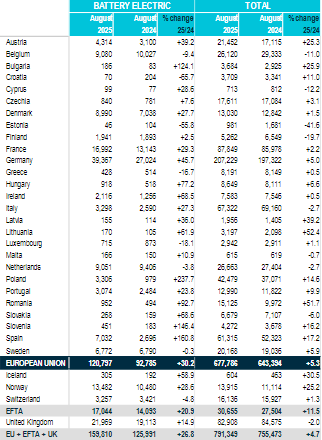

Sad sam procitao podatak da je Srbija na zacelju sto se tice infrastrukture i punjaca i da ima 3 javna punjaca na 100 000 stanovnika. Takodje udeo elektricnih automobila u prodaji i novim registrovanim automobima je oko 1%. Znaci na nivou statisticke greske. Zalosno...
