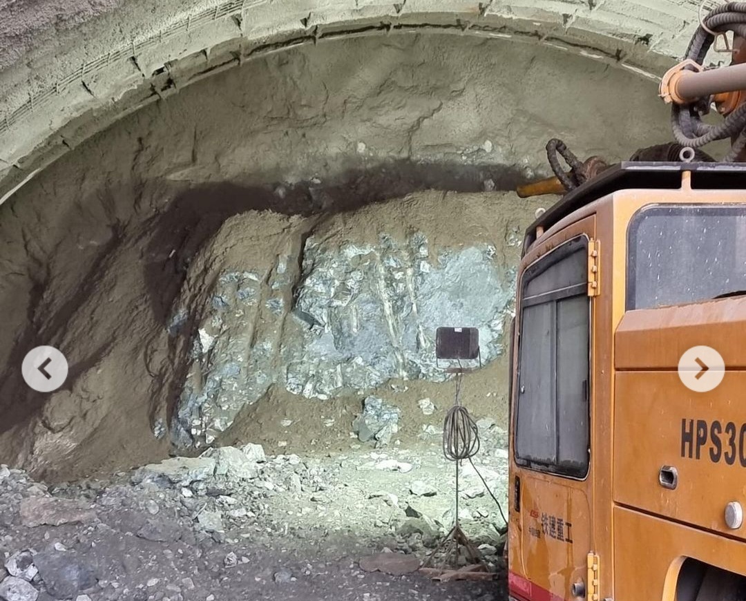

prva fotka iz pećine:
Ovaj kamen sa slike deluje da može se iskoristi, zemlja ne. Bilo bi dobro da ga iskoriste jer Vojvodina baš i nema nešto kamena pa uglavnom mora ga dovoze rekom ili kamionima iz južnih, brdovitijih krajeva, a to je onda zbog transporta preskupo, i to najjeftinije rekom, pa vozom, a kamionima najskuplje.
Sem samog kamena, bitno je da ga drobilica dobro obradi, da se dobiju kompaktni oblici kamena koji se neće lomiti i mrviti kad opterećenje stane na njega. Jer onda podloga ispod asfalta ostaje stabilna a ne talasasta, pa i asfalt duže traje, a ne uleže i ne puca
