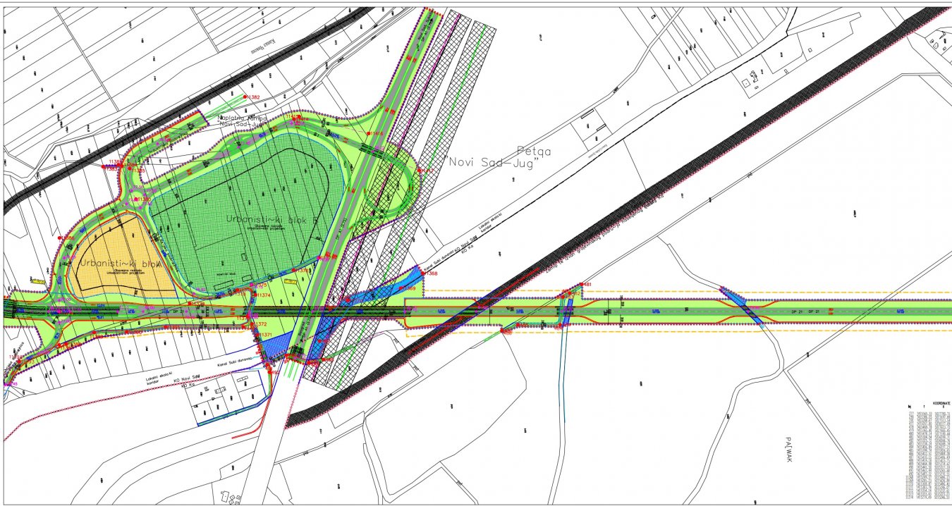

Kada pričamo o ovim stvarima, koje meni kao laiku deluju kao pogrešan kompromis, šta je tvoj utisak - koja je razlika u ceni proste uključno/iskljucne denivelisane petlje (dakle jedan dvosmerni nadvožnjak i rampe) u odnosu na ovakve kt?
Naravno, nije bitno precizno reci, dovoljna je sasvim labava procena, iz iskustva. Takođe, pitam za realnu vrednost, bez raznih ugradnji do kraja...
Hvala.
E odlično pitanje. Gde će biti isključenje? Pre NIS ove pumpe ili na isključenju za Novi Sad. NIS pumpa je relativno blizu naplatne rampe. Tj ta petlja logično bi stajala između ove dve tačke. Ali onda tu treba da bude i naplatna stanica. Što bi bilo dve naplatne rampe na par kilometara.
Послато са 23043RP34G помоћу Тапатока
Најлогичније решење је наплатну станицу Нови Сад југ померити нешто јужније и за толико продужити паралелне саобраћајнице које имају улогу обилазнице.
Оно што остаје као питање је да ли због близине пумпи има довољно места за детелину и наплатну станицу.
Такође, тако нешто би подразумевало и нови надвожњак за постојећу везу Каћа и рафинерије.
