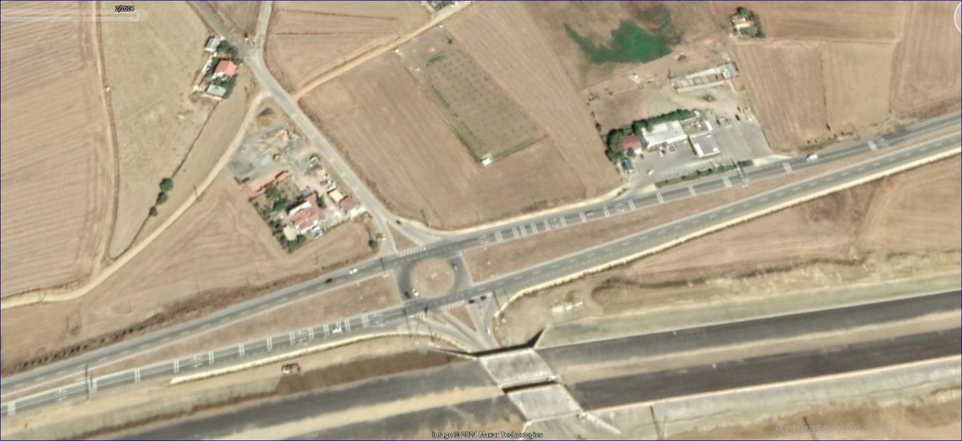

Možda je skuplje rešenje jer traži više prostora, ali mislim da au izduženi kružni tokovi bolje rešenje na raskrsnicama sa izrazito asimetričnim saobraćajem. Trake se pred raskrsnicu više razdvoje, a oni što skreću levo, imaju unutar kružnog toga, pošto pređu desnu traku, prostor da sačekaju uključenje. Naravno, u njima ne bi mogao da važi princip regulacije gde svi imaju trougao. Tako se manje usporava glavni tok, a devijacija je manja, pa je i mamje mogućnosti za nezgodu.

Тако је у Турској. Турска је цела испресецана овим магистралама са две саобраћајне траке по смеру и разделним острвом. У већини случајева укрштања са другим путевима су изведена оваквим издуженим кружним токовима где главни правац магистрале има предност (нема троугао). Највећа дозвољена брзина на овим магистралама је 110 км/ч, а у зони тог издуженог кружног тока ван насељеног места углавном 70 км/ч.
Da, upravo na osnovu iskustava sa njima i pišem.
Ispred sledi niz znakova za postepeno sniženje brzine 90, 70, u kombinaciji sa sve češćim vibrotrakama. Prilično bezbolno se prolaze. Tu su često postavljene i 2D figure policajca i vozila sa rotacijom. Sasvim dovoljno da se uspori.

Nikako mi se ne sviđaju ovakva rešenja za naš vozački mentalitet. Ovde iz leve, brze trake skrećeš levo. Prinuđen si da usporiš dok onaj koji ide pravo može da vozi 70km/h?!
Kružni tok sa širokim radijusom, fizički razdvojene trake unutar kružnog toka (poput turbo kružnog kod Spensa u NS) i kamere za merenje brzine nekoliko desetina metara pre ulaska u kružni tok, ograničenje 50km/h. Sasvim dovoljno za bezbedno odvijanje saobraćaja.
Pred raskrsnicu dobijaš traku za skretanje levo i isto tako kad se uključuješ, ulaziš u tu traku koja postaje traka za ubrzavanje nakon raskrsnice. A između, u krugu, ima dovvoljno mesta da i velika vozila dačekaju uključenje. U praksi to lepo funkciniše. Nije ni turski mentalitet mnogo drugačiji od našeg.

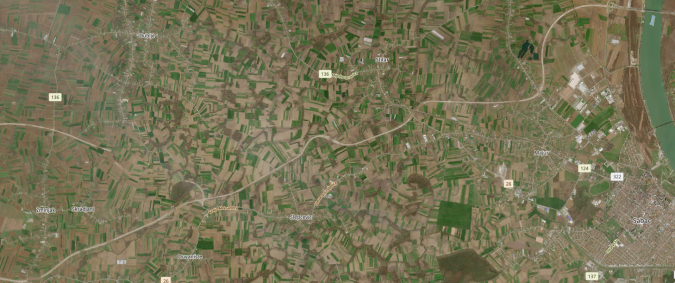

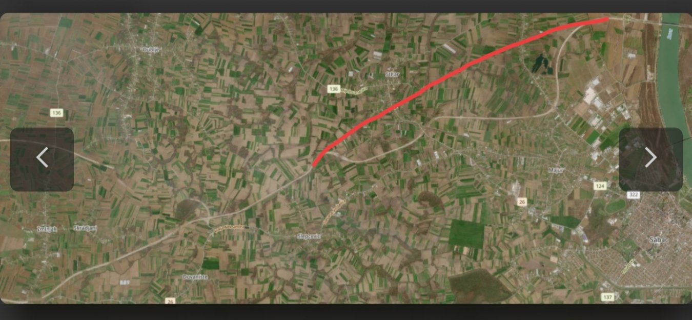

Sto ovako ne uradise majko mila.... Ima li plana u lobanji bilo kojeg strucnjaka... Sta se izlomise tako, preskakali iz njive u njivu ko im je dao ili gde su lakse oteli da tako kazem..
Па зато што би тако било и брже и јефтиније. Не би морали да праве два прелаза преко исте пруге нпр.
Jel si u obzir uzeo jos neke kriterijume osim sto si povukao crvenu liniju na najkracu deonicu ?
Pogledajte prilog 192450
Zato što bi put onda išao pravo posred stitara i tabanovica.. inače trasa je i menjana zbog meštana stitara koji su se žalili.. zato sad i put seče prugu na dva mesta..
