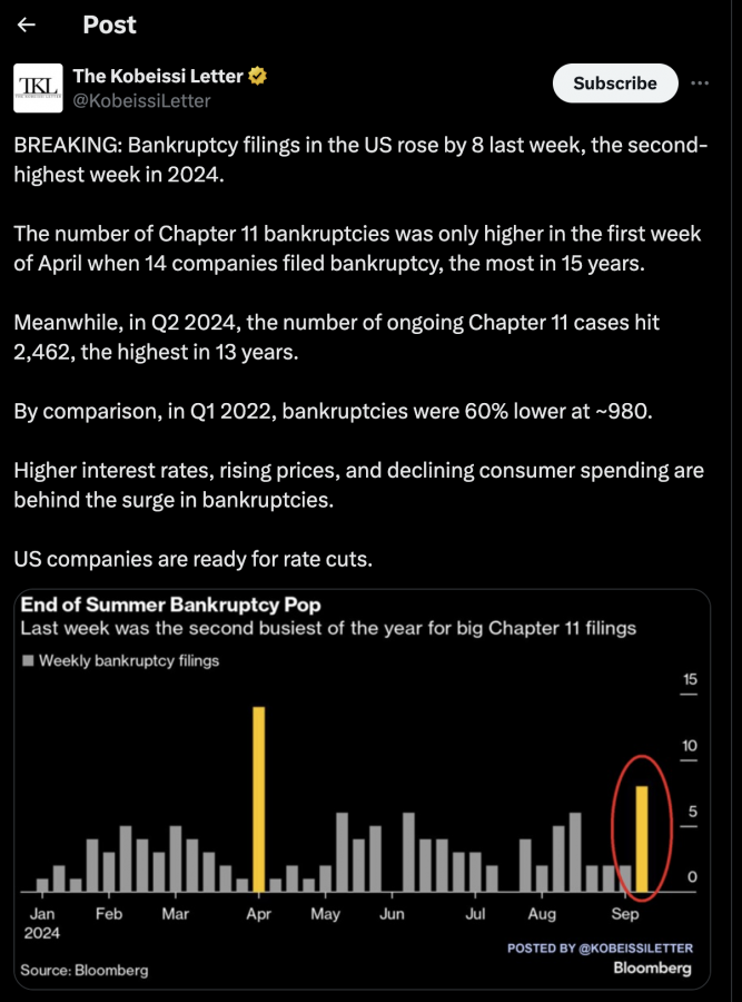

FED spustio kamate za 0.5%
U medjuvremenu
Ako crash bude zbog banaka opet onda ce biti bukvalno copy paste 2008 samo jos veci haos. Za sad se u dan sve pogadja, kako sa FED sastancima, sa spustanjima tako i sa medijama koji sada pumpaju da je soft landing vrlo verovatan. Kakva simulacija !!!
U medjuvremenu
Pogledajte prilog 212418Pogledajte prilog 212420

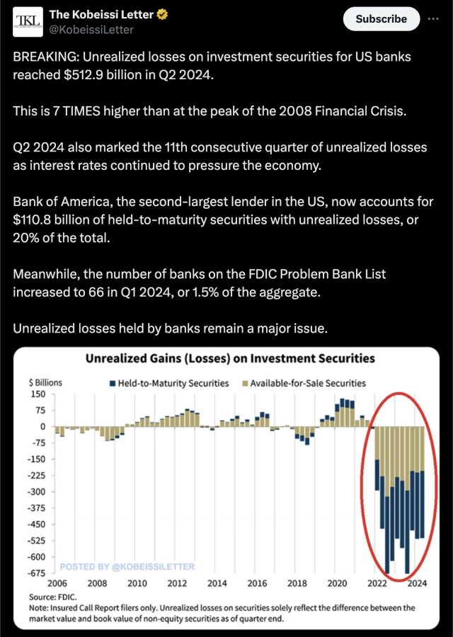

FED je rekao da ce uraditi prakticno bail out banaka ako se desi bank run, tako da ovi unrealized losses su nebitni.
Pa kako nebitni, ne mogu oni da im pumpaju BTFP svaki put kada neko stucne.
EDIT: to bi znacilo da svi mogu da se sprdaju sa investicjama kada hoce. Kripto bi prvi skocio 10000x
Jbg, pitaj FED.
Rekli su da u slucaju da banke budu imale problem likvidnosti / bank run oni ce im dati likvidnost preko pozajmica sa nekom kamatom, a odakle ce dobiti te dolare? pa pretpostavljam da bi ih odstampali opet :)
