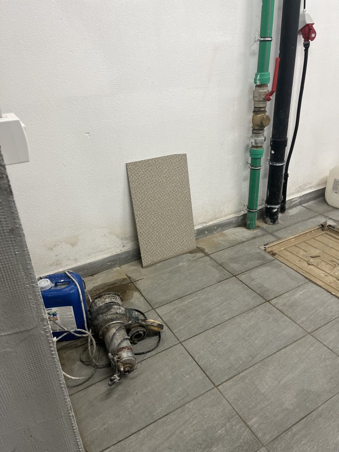

To bi značilo da je to projektom predviđeno da tu imaju pumpe a ne da su naknadno stavljene adhok. To mi je baš čudno jer su baš tvrdili da recimo bw residences nemaju predviđene pumpe, baš bi bilo glupo da su ih predvideli za quartet s obzirom da su udaljeniji od reke al ko zna kakvi su hidrogeološki uslovi tu.
Mi sigurno imamo te muljne pumpe. I ništa nije doradjivano. One su u garaži na nivou -2.
Čula sam da ih puno zgrada u Beogradu ima. E sad da li one rade ili ne to je pitanje.

Cemu im sluzi muljna pumpa u garazi koju pominje upravnik?

Ne blamirajte se, muljne pumpe u garažama se ne postavljaju da bi ispumpavale podzemnu vodu. Aman ljudi. U doba interneta i AI.
To je ova pumpa. I dalje ne znam čemu tačno služi. Ona je na nivou -2, a ispod toga nema ništa.

To je ova pumpa. I dalje ne znam čemu tačno služi. Ona je na nivou -2, a ispod toga nema ništa.Pogledajte prilog 240981
Evo ja cu da vam objasnim. Muljne pumpe postoje na najnizim etazama garaza u slucaju kada su kanalizacione cevi iznad kote dna najnize garaze (a sto je skoro uvek slucaj kada ima vise od jednog podzemnog nivoa. Npr. u mojoj zgradi garaze su na 3 nivoa, i na najnizoj tacki 3. nivoa postoji muljna pumpa. Sigurno ste primetili da je beton u garazi pod padom i postoje negde resetke za skupljanje vode. U BNV nema autoliftova ali gde ih ima, postoji i zdenac ispod autolifta koji je nizi od poda garaze. Dakle u slucaju jakih vremenskih nepogoda ili havarija raznih vrsta, najnizi nivo u garazama ce se naplaviti. Ta voda zatim odlazi u zdenac u kome se nalazni pumpa sa slike (potapajuca pumpa) koja ce tu sakupljenu vodu da izbaci u kanalizaciju. I to je to, potpuno normalno i nista posebno.
Hvala na pojašnjenju!
