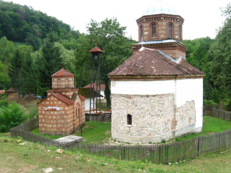

Mislim da crkva nece izdrzati kad bude potopljena,citao sam da je na dubini od 10m pritisak je od 30-36 tona ili 2 bara,a od slabog je materijala.
Stoje crkve po jezerima sirom sfrj trebinje .peruca hr itd
Mislis stoji sta je ostalo od njih evo ovde se vidi presek da je to neka losa cigla.
Vise tu kamena nego cigle grubo klesanog nepravilnog
[url=http://beobuild.rs/forum/viewtopic.php?p=375742#p375742:uxp05zoi je napisao(la):
trialin » 12 Mar 2016 10:45 pm[/url]":uxp05zoi]Mislim da crkva nece izdrzati kad bude potopljena,citao sam da je na dubini od 10m pritisak je od 30-36 tona ili 2 bara,a od slabog je materijala.
Pa voda ce biti unutar objekta pod istim pritiskom.
I bice jos nekih 10 metara iznad crkve
Nebitno pritisci ce biti izjednaceni, napuni staklenu flasu sa vodom i ostavi otvoreni cep i nece se polomiti ni na jednoj dubini jer su pritisci sa obe strane staklenog zida jednaki.
Da je crkva hermeticki zatvorena tj da voda pod istim pritiskom nije u untar crkve e tada bi bio u pravu.

Pa naravno da ce crkva biti ostecena nakon vise decenija provedenih pod vodom, voda je sigurno neće konzervisati, ali neće biti ni smoždena, tj ostaće da stoji još jako dugo.
Jedno mi nije jasno: kako je rešeno ispuštanje vode da ne bi došlo do prelivanja preko krune brane?
Crkvu nece ostetiti pritisak prilikom punjenja brane.
Ono sto mene zanima jeste kako ce se ponasati krov, kupola narocito. Ako je krov od tanjeg lima i ostanu vazdusni dzepovi, vezduh ce napraviti ostecenja.
Pritisak u vodi raste za 1 bar na svakih 10 metara, na povrsini je 1, na deset metara 2 i tako dalje.
Pritisak koji deluje na zidove je izjednacen, unutrasnjost crkve se isto ispunjava vodom. Struje mogu da je ostete, kada budu praznili jezero, tada imate ogroman pritisak sa samo jedne strane jedne strane crkve dok sa druge nema potpore.
