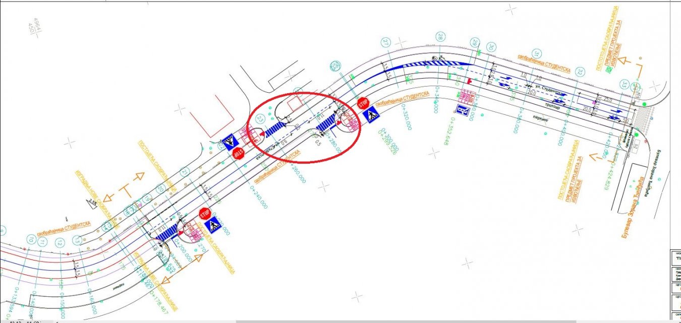

Семафор јако тешко, пошто је конфигурација „раскрснице“ код улаза у Студењак (Плава капија) и део који иде према зградама, под углом. Можда пешачки, али на том делу се сад прелази на сваком делу улице.
Pogledajte prilog 142728
Морају овде два пешачка.
Иначе, некада давно су овако пројектовали "смакнуте" раскрснице са споредним путевима, јер се пре 60-ак година још скретало лево - тако што се, прво, са возилом које скреће лево из супротног смера мимоиђе на правцу па се тек онда смело лево, а не као данас, да се једноставно мимоилази приликом скретања улево - па да се избегне то.
