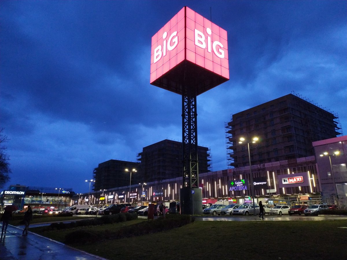

Evo da malo oživim temu, jedna lepa vest
Auuu...stanari u zgradi A nece biti odusevljeni kada vide ovo. Narucito oni koji gledaju ka Visnjickoj ulici. Ovaj totem ce ih ubijati...jalo je neprijatna svetlost.
Bogami jeste lepa, samo da izdrzimo sa zivcima dok ne zavrse radove 😃
Имамо посебну подтему о проширењу/обнови Вишњичке улице, па ту можете да пратите, постављате слике радова и слично. За сад се, од чланова форума, највише критикује. https://forum.beobuild.rs/threads/višnjička-ulica.2887/
Uživo i ne svetli toliko jako, plus mogu da isključe osvetljenje sa određenih strana, baš kad sam ja prolazio nije radilo sa strane bliže Big Fashionu i sa strane do zgrada.
Ovo je realno jako lose. Prvo stanari zgrade A ce poludeti. Ovoj totem je napravljen od led panela i nenormalni sija. Nocu ljudi koji budu ziveli u zgradi A imace nenormalno neprirodnu svetlost u prostorijama. Pa cak i ljudi iz zgrade B bocno. Drugo je sto totem nenormalno odvraca paznju vozacima koji se krecu iz pravca grada ka Visnjici. Uostalom videce stanari sami sve. Bio sam pre par dana,cak i objavio sliku koliko se "crveni" fasada.
