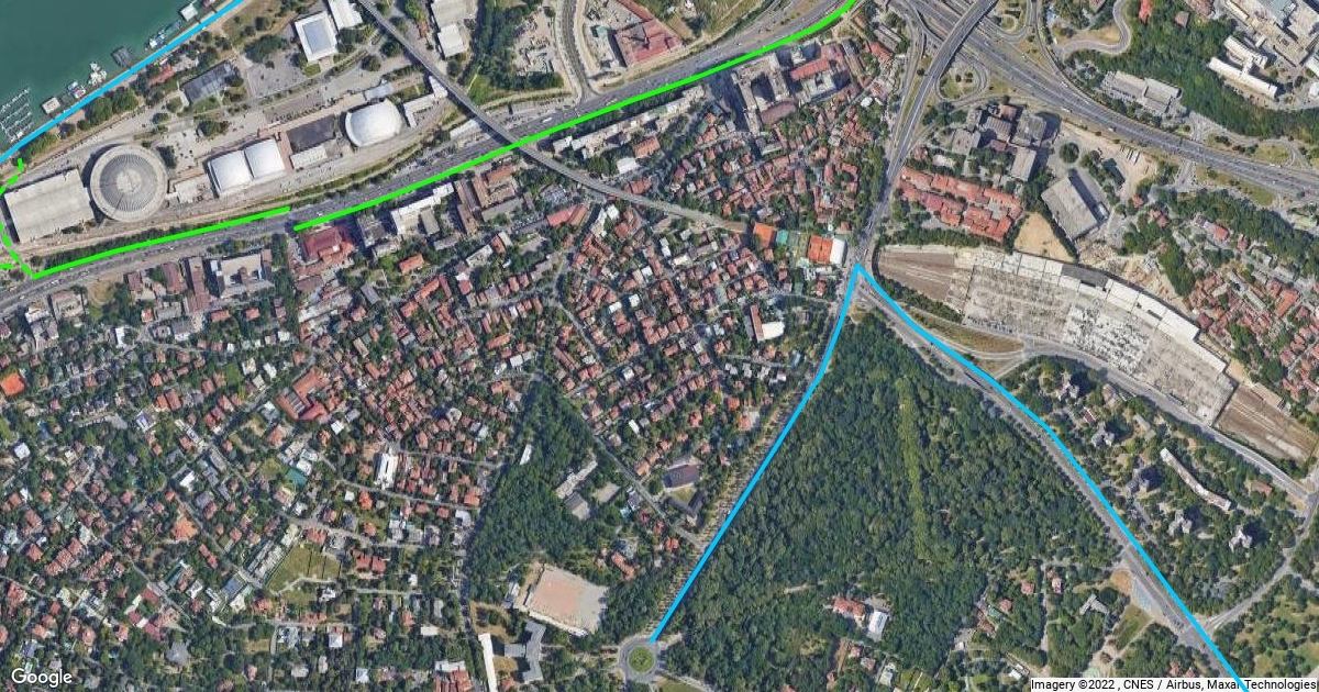

Ovo je plan za moguća buduća širenja biciklističkih staza i koridora u Beogradu:
Na linku je celokupna interaktivna mapa sa svim detaljima i oznakama i obavezno je treba pogledati, a ovo ispod je samo kolaž radi generalnog prikaza.
Plavo su postojeće biciklističke trake ili pravci koje biciklisti koriste (recimo, čamac Ada - Blok 70). Zeleno su mogući budući koridori za bicikliste, što uključuje i zasebne biciklističke staze sa oba smera kretanja, i razdvojene po smerovima duž ulica, kao i pojedine ulice gde možda nije neophodno crtanje i označavanje staze ili trake, ali bi valjalo srediti trotoare da bi bila prohodnija za bicikle.
Plan jeste ambiciozan ali zato što nije ni rađen sa namerom da se ovo realizuje preko noći, nego da se radi kroz više godina, korak po korak. Krenuo sam najpre od pravaca za rekreativne svrhe, zato što mi je pre dve godine dosadilo da se vrtim u krug po 3 puta na Adi usled nedostatka drugih pravaca, odnosno ''novih pejzaža''. Pa sam nakon planiranja tih pravaca - do Višnjice, Obrenovca, Ostružnice i Železnika, razmišljao gde bi još mogle da se uvedu nove staze.
Ako neki deo grada nema u sebi ucrtanih staza, to znači ili da ga ne poznajem dovoljno dobro (Zemun ili Borča) ili da prosto nema mogućnosti za izdvojene biciklističke staze. Npr bici staza u Vodovodskoj do Belih voda sigurno nije ostvariva, kad tamo nema mesta ni za trotoar, a kamoli nešto dodatno...
Linije duž ulica i saobraćajnica ne shvatati bukvalno. Negde će ići tačno preciziranom putanjom (npr kao rampa kod Pančevca), a negde samo označavaju celokupnu saobraćajnicu gde bi prolazile, ne sam položaj bici staza. Na par mesta sam postavio i fotografije kao ilustracije kako bi to moglo da izgleda, a kod Pančevca ima jedna montaža koju sam napravio da bih ilustrovao svoju ideju da se tamošnje stepenice pretvore u rampu tako da mogu da je koriste i biciklisti. :)

Što se tiče ovoga sa Sajam, nisam baš najbolje razumeo na šta misliš. O stazi u Bulevaru Mišića sam svakako razmišljao, i to ovako nešto:
Ali ima delova tog trotoara u BVM koji su trenutno malo tesni da drže i prostor za pešake i bici stazu. Ali ako bi se preuredili i ako bi se u jednom delu samo maaaalo proširili na uštrb ovog platoa ispred velike stambene zgrade, mislim da bi bilo mesta. Dalje niz BVM staza bi išla po širokom a praznom trotoaru pored Sajma. I onda kod njegovog ulaza ili da vodi kroz njega pa do prelaska kod MUPovog splava, ili da vodi duž ovih novih saobraćajnica i parkinga do ''raskršća'' ispod Mosta na Adi. Samo što tu i dalje stoji pruga, a ne znam koji su planovi za parcele duž kojih su ti koloseci, hoće li to biti nove ulice ili šta...
@Bender Rodriguez Mislio sam na novu saobraćajnicu kod Sajma kada budu pravili gde sada prolazi pruga da uporedo sa njom urade i biciklističku stazu. Mesta svakako ima za tih metar i po do dva i ispod mosta na Adi bi mogla da se ukršta sa postojećom stazom koja prolazi pored rečne policije i sa nekom budućom stazom iz pravca Miloševog konaka i dalje prema Adi
Da, pošto su raspisali tender za projektovanje bici staze na tom pravcu.
Sad sam malo bolje razumeo šta si hteo da kažeš. Pošto ja se iz nekog razloga gubim malo u onom projektu Bulevara P. Pavla. Valjda em što nisam dugo bio, em što nisam ispratio temu i vesti od početka.
Pa da, to sam i ja mislio, da ispod Mosta na Adi, tamo u onoj ''šumi'' stubova, imamo veliko raskršće za biciklističke staze. Ispod mosta bi bilo spajanje krakova: ka Adi, ka Sajmu i ka Bulevaru PP. A malo ka Adi imamo ono uključenje/isključenje što vodi na most pa na Novi Beograd. I na mapi sam tako ucrtao, kao veliko X raskršće.
