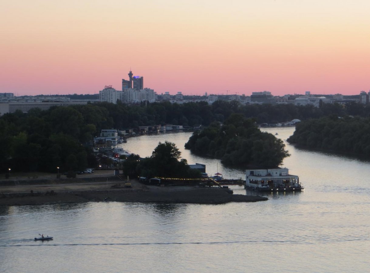

Pa i da očistimo mulj, on će se na ušću pojaviti ponovo. Ne drugde, ali na ušću da. Mora se razumeti zašto se on tu stalno ponovo taloži. Temeljni uzrok je čeoni sudar dve tekuće vode! Da li je korito šire ili uže, da li je u korito reke dodat donji novo obaloutvrde ili ne, sve to nema veze. Neko korito postoji, kakvo god da je. Jedna voda udara u drugu KOJA SE PRITOM KREĆE. Ta koja se kreće u trenutku sudara počinje da povlači nizvodno ovu koja udara u nju, "nosi je sa sobom", skreće je nizvodno. Sava svojim kretanjem rukavac Dunava nužno SAVIJA u nizvodnom smeru. To onda na uzvodnom delu linije njihovog sudara stvara "zavetrinu", tj poseban prostor sa manjom brzinom vode gde Dunav zato ispušta talog koji nosi sa sobom. Dakle sam oblik prostora i tok reka stvara tačku povećanog taloženja. To nije posledica nečega što mi uradimo u koritu reke. To se uvek dešava u izvesnoj meri. Upravo je to je ono što nam pokazuje činjenica da se nanosi na staroj i novoj slici ušća skoro savršeno poklapaju po svemu: obliku, veličini i uglu u odnosu na maticu. To što je dodat donji nivo obaloutvrde nema veze. Voda tuda ne teče sem u poplavnim talasima, pa je to nebitno. Zato tu smemo da napravimo rt koji je isti kao ovaj prirodni, koji bi se ionako napravio. Daljeg taloženja tu neće biti jer ni ovaj prirodni ne raste. Uspostavi se ravnoteža erozije i taloženja, i to je onda stabilno stanje.
