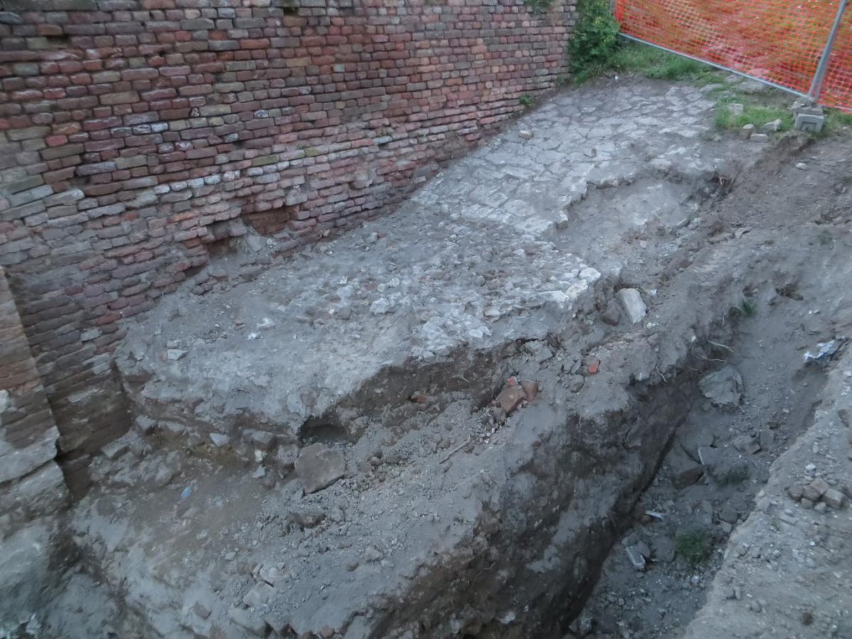

Да се разумемо, апсолутно сам за археолошко истраживање и конзервацију приобалног бедема.
ОК, ти би ископао сав тај садржај и практично открио бедем и обалоутврду?

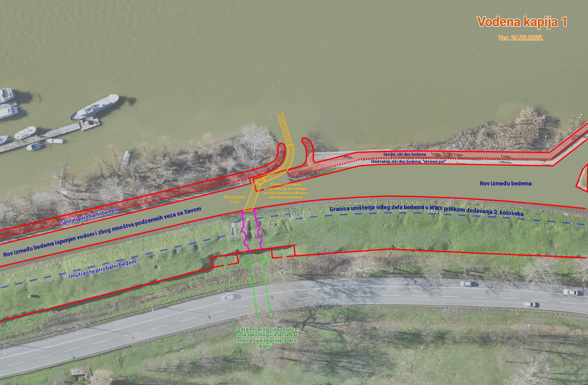

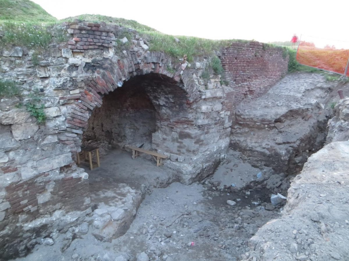

Par mojih starih slika i skica. "Skriveni put" na spoljnom priobalnom bedemu Vodene kapije 1. Uzak je ali bože moj, to je autentično i to je tvrđava. Možda može i neka produžna konzola, ali bih ja to radije izbegao. Mada jeste bio običaj da se mestimično dodaju drvena proširenja. To je nešto što treba ispitati. Dovoljna je ograda, pa će biti i siguran i iste širine kao i onaj gvozdeni mostić u pozadini. Ako nam je on svo ovo vreme bio dovoljno širok, biće i ovo. Ko hoće da se divi kapiji, ovuda po širini prolazi drveni most, pa neka gleda sa njega.
Pri višem vodostaju.

Prostor oko kapije (klik za višu rezoluciju)
