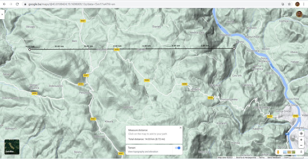

Planina Sjemeć je na 1000-1200 m n.v., a Višegrad, tj. rijeka Drina na oko 300 m n.v. Ne vidim kako i gdje se tu može provući brzi put, a da košta razumno. Čak ni magistralu 70-ih godina nisu tuda pravili, već se išlo na usijecanje kanjona Drine i probijanje desetina tunela, kao isplativije rješenje...
Bilo bi dobro ako mogne da prođe brzi put tim dijelom, jer je krajolik (Vardište, Drina, Sjemeć, Borike) prelijep.
Ta trasa levom obalom Drine je bila uslovljena gradnjom Hidroelektrane Višegrad koja je potopila i stari put i prugu, pa je finansirala izgradnju. Jednostavno nisu ni mogli da razmatraju drugu trasu. Sada je situacija drugačija znatno je kraće do Sarajeva preko Sjemeča, a starim varijantama se ne dobija nikakvo poboljšanje.
Slično je i od Mačkata do Kotromana izabrana trasa koja zaobilazi Kremnu i Mokro Goru i ide najkraćim putem, uz više tunela. Danas se ne plaše ni dugačkih tunela, planirani tunel Bogovići je preko 3 km, Hranjen oko 6 km, tunel Prenj na koridoru Vc čak i do 14 km. Ispod Sjemeča se valjda može proći sa tunelom od oko 5 km.
Problem je što je cijela ta borička visoravan na oko 1000 m n.v. i onda se strmo spušta prema Drini na 300 m n.v. Uzmimo da početna tačka tunela kod Drine na 400 m n.v. Ako je tunel do 10 km dužine, izlazi u najboljem slučaju na 1000 m n.v. Znači treba tunel od 10 km, sa nagibom 6%. Meni to djeluje nerealno.
Da bi se izašlo na 800 m n.v. treba tunel od 14 km, i tad je nagib oko 2,8%. Ispod slika, malo sam se igrao na google maps.
Daleko je to sve od realizacije i prilično krhko. Dovoljno je da se zamene vladajuće garniture u Turskoj kod i da od svega ne bude ništa. Zato se nadam da će put nekako da se dovuče od Pž do Mačkata. A dalje, bože, zdravlja!
