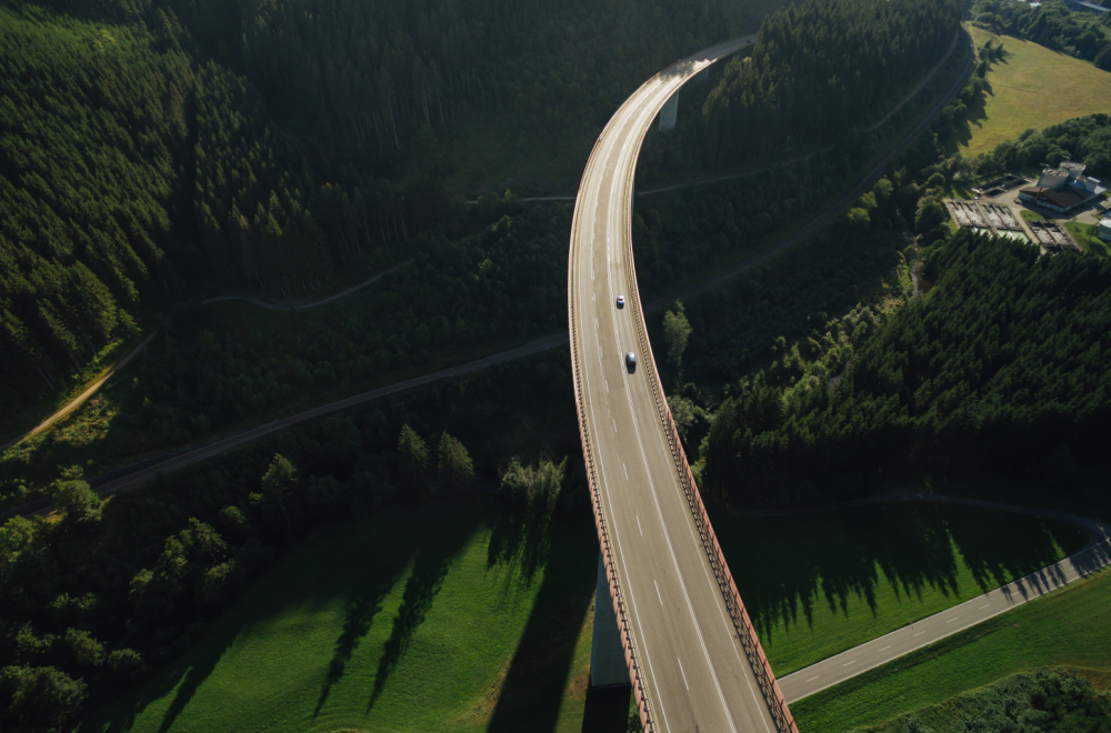

Na ovom ne zavrsenom delu vijadukta preostala su da se izgrade ukupno tri raspona jednakih duzina I stubova koji naravno rastu ka brdu. Na Stefano's fotkama je cini mi se prvi Levi stub I pod brdom sipovi od drugog para Levi stub. Treci par ce biti spojeni gore na brdu gde ce I biti kraj ili pocetak vijadukta.
Ono sto je najvaznije da je oslobodjena poslednja tacka na trasi za gradnju.
