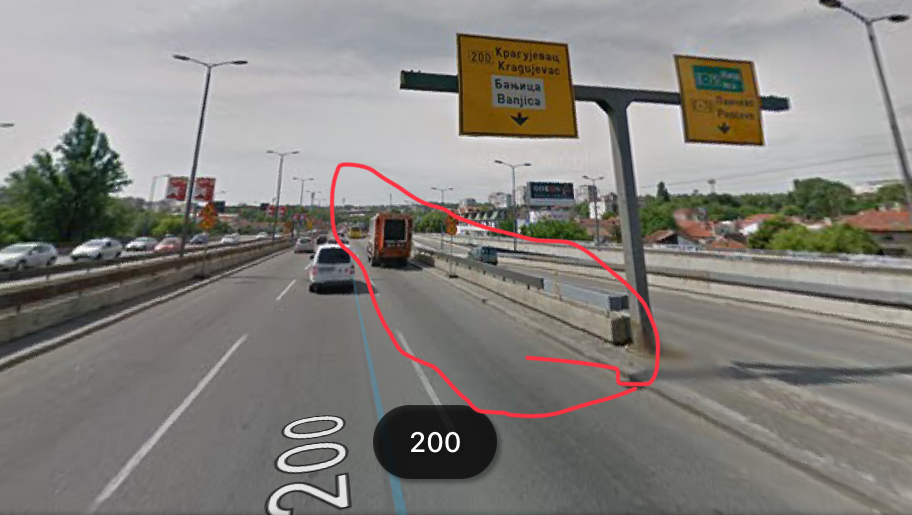

Između Autokomande i skretanja za Ustaničku/Južni bulevar/Novi Beograd se stvaraju velike gužve svakodnevno. Zanimljivo (u stvari i nije) je da kao da niko nikada nije ni pokušao da taj čvor malo raspetlja.
Bing mape nam daju odličan pogled.
Crvenim sam označio zonu konflikta (jedna od mana raskrsnica tipa detelina), i tu dolazi do ukrštanja koje se tako lepo i vidi na slici i koje generiše gužvu skoro do kružnog toka i skroz dole do autobusa koji se uključuje sa auto-puta.
Pozitivna stvar je što ima dosta mesta za radove koji bi mogli malo da pomognu. Tu prvenstveno mislim na proširenje trake (rampe) od auto-puta ka Ustaničkoj koje je sasvim izvodljivo.
ipak, najteži posao bi bila denivelacija u ovoj crvenoj zoni konflikta, ali mislim da za to ima sasvim dovoljno mesta (u kombinaciji sa proširenjem koje sam označio sivom bojom).
Iskreno, mislim da bi i samo nova siva rampa pomogla, sa jasnim putokazima na početku rampe gde bi oni koji ne idu ka Bulevaru oslobođenja od starta "držali" desne trake.
Eto jedne ideje koja može malo da raspetlja haos na ovom potezu.

Mislim da rešenje problema na isključenju za Ustaničku/Južni bulevar leži delimično i u narednim, odnosno prethodnim isključenjima sa auto-puta. Ova zona ne bi bila toliko problematična kada bi se izgradio planirani nadvožnjak između Dragana Mancea i Deligradske, kao i kada bi isključenje na Dušanovcu bilo dovoljno veliko, i kada bi onaj plavi mostić imao više od jedne trake, ali rekao bih da ovo nisu ni jeftina ni kratkoročno ostvariva rešenja
Problem je vrlo lako resiv. Direktna rampa sa autoputa, ali i od kruznog toka ka ustanickoj i juznom bulevaru.
Prostora ima, nivo autoputa (bulevara F. Deperea) je nizi nego sve ostale saobracajnice, sto je bitno jer olaksava posao, a red velicina novcanih sredstava nije strasan u odnosu na dugorocnu i masovnu korist.

Pitanje za razmišljanje. Ako neko hoće sa autoputa iz pravca NBG za Južni bulevar ili Ustaničku , dobija svoju zasebnu rampu , što je OK. Ali time se rešava samo jedan deo problema. Kako rešiti pitanje ukrštanja onih koji žele iz pravca Vojvode Stepe , Marakane i Stadiona JNA , i iz Bulevara Oslobođenja (pravac sa Banjice) da idu u Južni bulevar i Ustaničku sa onima koji žele sa autoputa iz pravca NBG ka Slaviji? Živim u neposrednoj okolini i često se susrećem sa pomenutim.

@Solecar Tu jedino pomaže neka denivelacija. Upravo sam taj potez i označio crvenim i to je najskuplje za rešiti (i rekao bih glavni problem). Denivelacija tu ne bi mnogo smetala jer tu već imamo mnogo petlji, ali to treba neko pametno da isprojektuje.
meni se cini da bi najjednostavnije resenje bila rapma-nadvoznjak koji bi sve iz pravca nbg-a a koji zele u ustanicku direktno odvelo u tu ulicu. znaci umesto mesanja sa drugim pravcima i celog kruga udesno preko prvovencnog i raskrsnica sa bl oslobodjenja i sa j. bulevarom (sto bi ostao pravac za sve koji idu u j. bulevar a ne u ustanicku) rapma koja bi odmah presla autoput ulevo i isla direktno na ustanicku. cini mi se da prostora ima sasvim dovoljno i da bi to znatno uticalo i na guzve na postojecim raskrsnicama i semaforima na tom pravcu.

Inače, ovo za uliv rampe u smer Ustaničke ka Južnom bulevaru - nije loše.

resenje za ovaj cvor je kruzni tok. i to ne trokraki nego cetvorkraki + rampa ka autoputu, u njega bi se ulivali/izlivali i juzni bulevar i ustanicka, pored osloboodjenja i prvovencnog. naravno, uz neophodne podhodnike ili pasarele za pesake duz bul oslobodjenja i juznog bulevara, narocito u delu kod hrama i bolnica
Imate dosta dobrih predloga ali ono što mene brine je da li bi se našlo mesta za njih. Sa svakog aspekta lokacija cele AK je baš ''gadna'' a uz to su neki koridori i rampe već izgrađeni pa bi time bili prepreka za nova, tj. dalja rešavanja i intervencije.
Evo npr ta rampa autoput-Ustanička bi imala problem jer bi morala prvo naglo da se podigne iznad autoputa a onda naglo da se spusti u nivo Ustaničke. Da stvar bude gora, morala bi prvo da prođe iznad rampe koja povezuje smer autoputa ka NBG i Južni bulevar (ona rampa gde su vatrogasci) i onda naglo da se spusti i ulije u Ustaničku.
Jednostavno, dodatnim krakom sa kruznog toka desno pored iskljucenja ka nisu, pa na istu rampu koju sam pominjao, od nbg ka ustanickoj i juznom bulevaru.
