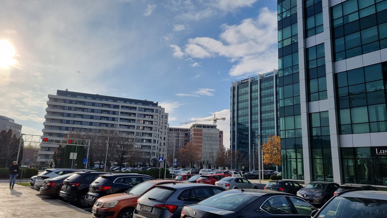

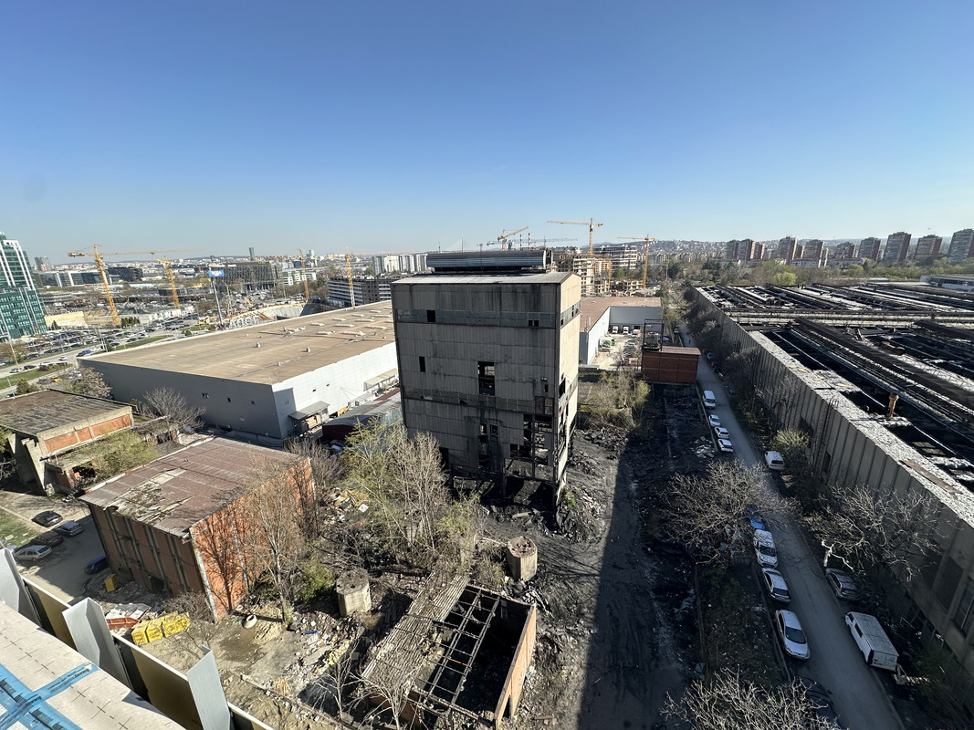

U mojoj glavi, mana tog dela Lamele A2 je što direktno gleda u onaj dimnjak/toranj koji je visok skoro koliko i cela A2 Lamela. Sa druge strane toranj je na 50m od zgrade i verovatno neće doveka biti tu i u jednom trenutku 5-10-15 godina će nići bulevar i nova stambena zgrada preko puta. Na prethodnim stranama smo vodili diskusiju o tome koje visine će biti te buduće preko puta spekuliše se da će biti 6-7 spratova max.

Mislim da je takođe bitna spratnost na toj strani, zbog ovih ruševina, ja bih lično gledao spratove 5+. Naravno ovo je moje subjektivno mišljenje, mi smo svakako uzeli stan na višem spratu.

Evo ga toranj o kome pričam, ovo je uslikano sa ćoška A2 lamele.

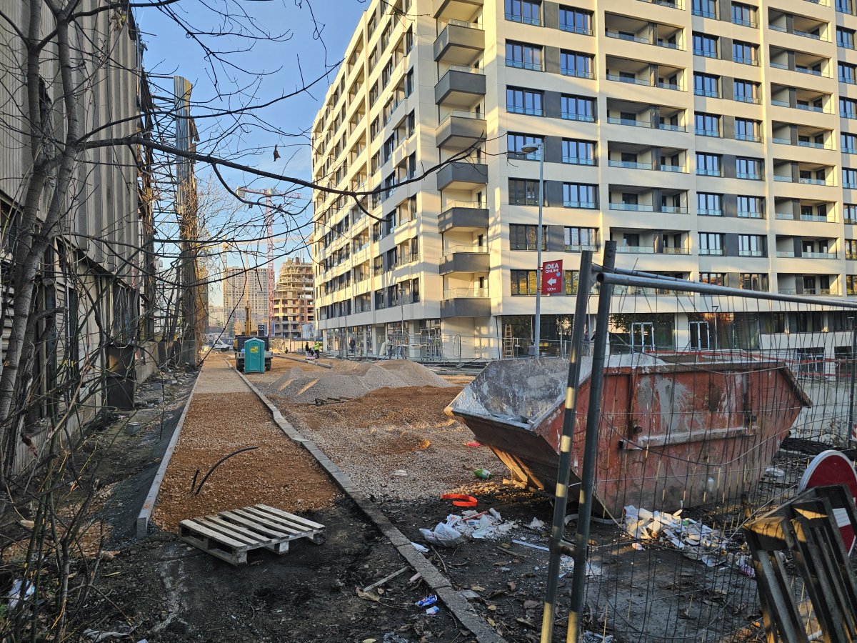

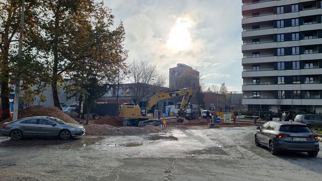

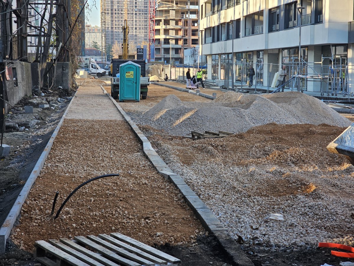

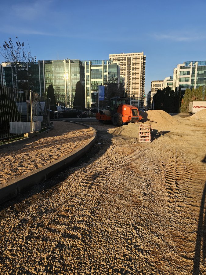

Cao, ja sam uzeo stan u lameli A1, faza II. Bio sam neki dan bas do zgrade, ulazio u stan deluje sve ok u smislu kvaliteta. Primopredaja nece pre Marta/Aprila…tako mi je prilicno direktno receno. Kapiram da je problem bio malo i do dozvola i radova na infrastrukturi koji su kocili fazu I.
Ulica je opet raskopana, ne znam ni po koji put vise, ali nadam se poslednji put :D
Edit: mada mozda je i zatrpavanje u pitanju ovaj put, svakako bilo je nezgodno za proci pa se nisam priblizivao

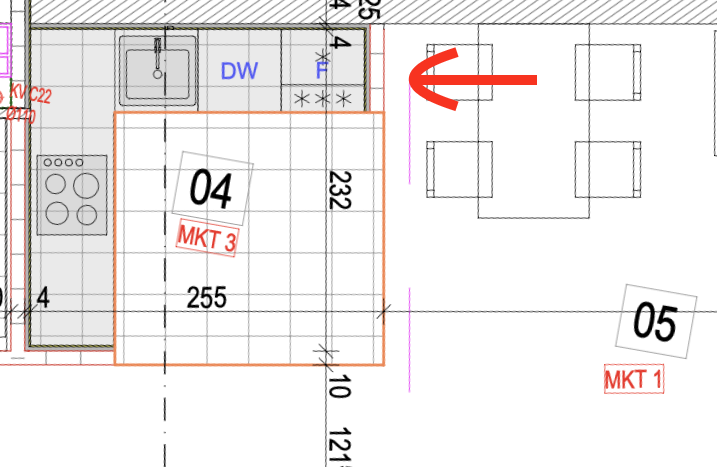

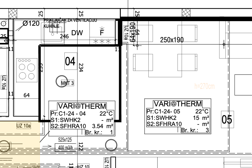

Pitanje za komšije u vezi zidnog grejanja/hlađenja/čega već. Imam zidić od 60cm koji je namenjen da bude graničnik između kuhinje i dnevne sobe. Zbog rasporeda dnevne sobe, hteo sam da kuhinju otvorim sa te strane, odnosno tu postavim sto, što bi značilo rušenje tog malog zida. Inače ovo ne bi bio problem, ali sam primetio da je na skici grejnog sistema ovaj zid obeležen kao klimatizovan. Meni ovo intuitivno nema smisla: em je jako kratak deo zida, em je po njihovom planu ideja da tu stoji frižider - zašto bi neko hteo grejalicu pored frižidera. Iz prodaje nisu imali bilo kakvu informaciju o ovome. Da li neko ima ideju kako ovo da proverim?

Hmm nisam siguran kako bih mogao dao pomognem, osim da tražite slike baš vašeg stana kao što sam i ja u trenutku postavljanja sistema za hlađenje i grejanje kako po zidovima tako i na podovima. Da bih mogao tačno da znam orentaciju creva i visinu.
Ja se više nadam da samo nisu ništa montirali u tom zidu, ne deluje mi logično, tako da je pitanje više bilo kako da proverim da li tu išta postoji.
Kako ste nabavili te slike? Mislite da to fotkaju za sve stanove? Računan ako imaju već bi mi dostavili kad sam pitao.
Trazite im da vam dostave od strane arhitekte dokumenta, moraju da imaju to svakako, samo je pitanje da li ce hteti da se cimaju.
Juče sam dobio od Mihaila msm da se zove gradjevinski inzenjer, slike celog stana u sivoj fazi u trenutku postavljanja sistema.

95% sam siguran da prema ovom drugom crtežu taj zid ima cevi za grejanje/hlađenje do visine 190cm sa strane prema sobi, a ne prema kuhinji do frižidera.

Mozete zamoliti da pogledate stan, uključite grejanje i znaćete u roku od 7 minuta da li ima cevi ili nema ... ako bas niko ne može da potvrdi na osnovu projekta da li ima ili nema

Prema projektu definitivno sa spoljašnje strane zida (dnevna soba), su postavljene Variotherm cevi, dimenzija 64x190cm. Možda ovo intuitivno nema smisla, ali za svaku prostoriju postoji proračun, koliko je potrebno grejnih tela da bi se postigla zadata temperatura. U vašem slučaju ako biste eliminisali taj zid, takođe biste smanjili sebi kapacitet grejanja/hlađenja za 1.2m2 odnosno nekih 8%. Dodatna komplikacija je što je dalje podno grejanje vezano za isti taj dovod tj. "loop", tako da nije dovoljno samo eliminisati zid i cevi u njemu, već prespojiti iste kako bi pod imao dovod tople/hladne vode.
