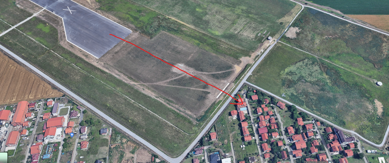

А шта кажу стандарди за дужину спојнице? И ово што је урађено како се односи ка тим истим стандардима?
Mislim da nema nekog propisanog standarda za duzinu spojnice, ali ima za razmak centralne ose PSS i centralne ose staze za vozenje a to direktno diktira i duzinu spojice. Za aerodrom referentnog koda 4E to iznosi 172,5 metara, dok je na beogradskom aerodromu to svega 110 metara. Postoji i zvezdica koja kaze da razmak moze biti manji ako je dokazano da ne utice nepovoljno po bezbednost.
Izvor ICAO Annex 14 i Doc 1957

иначе, ове стамбене објекте треба моментално рушити, а оне који су им дозволили да то изграде похапсити без изузетака:

Mogao bih ruku u vatru da stavim da je pola ovih kuca legalizovano a druga polovina u procesu legalizacije odnosno da je država već uzela neki novac za to. Nažalost je ovaj urbanistički svinjac koji smo poslednjih 30 godina napravili praktično nerešiv i ostaje nam samo da se na njega naviknemo.
И колико је коштала легализација? 100Евра? Па нека држава врати и четири пута ту суму, КОја је то глупост како ми зарад јефтиниих политичких поена себе усеремо и да нам сваки инфраструктурни пројекат буде скупљи 3-4 пута од пројкетованог.
Мени се у том смислиу Кинези допадају. Пројектни од јавног значаја имају приоритет. Човеку обезбедиш смештај о трошку државе, платиш му пресељењ. Ови наши праве толике квадрате, па могу да одвоје неки фонд за такве ствари.
у праву си. сада сам погледао насумично у катастру, тачно су уписани објекти
Тачно, мада, та пруга не пролази ни кроз Добановце (а заправо пролази кроз Батајницу - код нас мора све наопако).
Али биће то добар Ерпорт сити 2 у Сурчину (кад имамо Старо и Најстарије сајмиште, као и Стари Меркатор, што не бисмо имали и Стари Ерпорт сити).
Урбанизам, бато.
Naravno da su legalizovani. Kao što rekoh, pre će aerodrom da sruše. Ne prave oni plan za novi aerodrom iza dobanovaca za džabe. Imaće i brzu prugu do Bg i Ns.
тај нови аеродром им је боље да праве у Земун Пољу, с обзиром да им је пруга одмах поред. односно, боље је било да су га одмах у тамо правили
