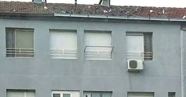

Фасаде / Fasade
Samo sto je to uradio na mnooooogo bolji način nego kod nas BnV.
Eh da nam je jedan takav čika Haussman
Samo što, suprotno praksi, vlasnik posebnog dela objekta nije i vlasnik fasade na tom delu. Odgovornost je na stambenoj zajednici da održava celu fasadu. Zato je jedna od retkih dobrih stvari sa uvođenjem upravnika što mora sve da se plaća. Ako se većina stanara dogovori, pa još ako plaćanje ide preko Infostana, ne postoji opcija da neko neće, ko ga pita.

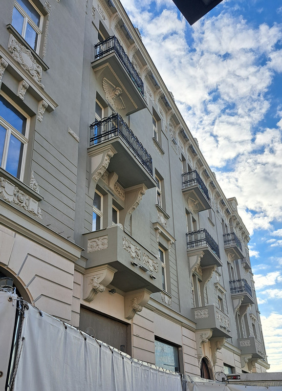

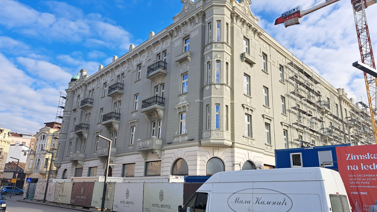

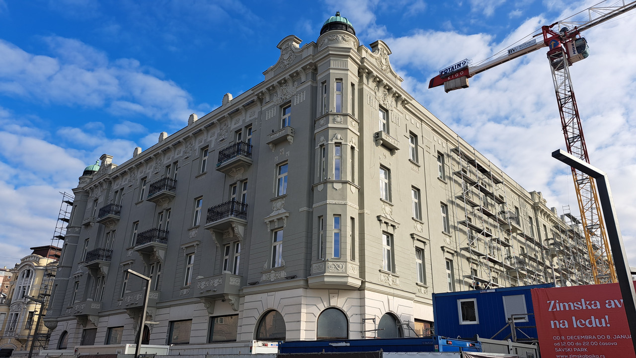

Krunska 17, naravno sredjuje se zgrada koja je najmanje raspadnuta u ulici...u delu Krunske izmedju Resavske i Beogradske stanje fasada je vrlo lose
Takodje pozitivan primer je pravosudna akademija koja napreduje nekako
