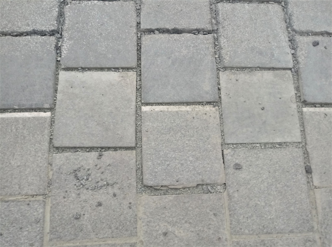

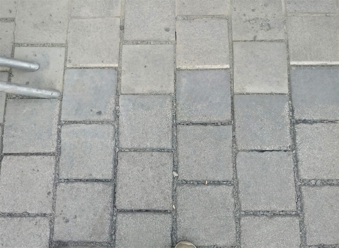

Непропусни слој одозго, рече неко? - Ево га, сликан данас. :laugh:
Прешао сам стопалом преко обрађене површине коцке јуче, рекао бих да је једнако клизава као и необрађена.
Површина неких коцки је скроз обрађена, неких мање, неких још мање ... . Нису све лепо ни сложене:

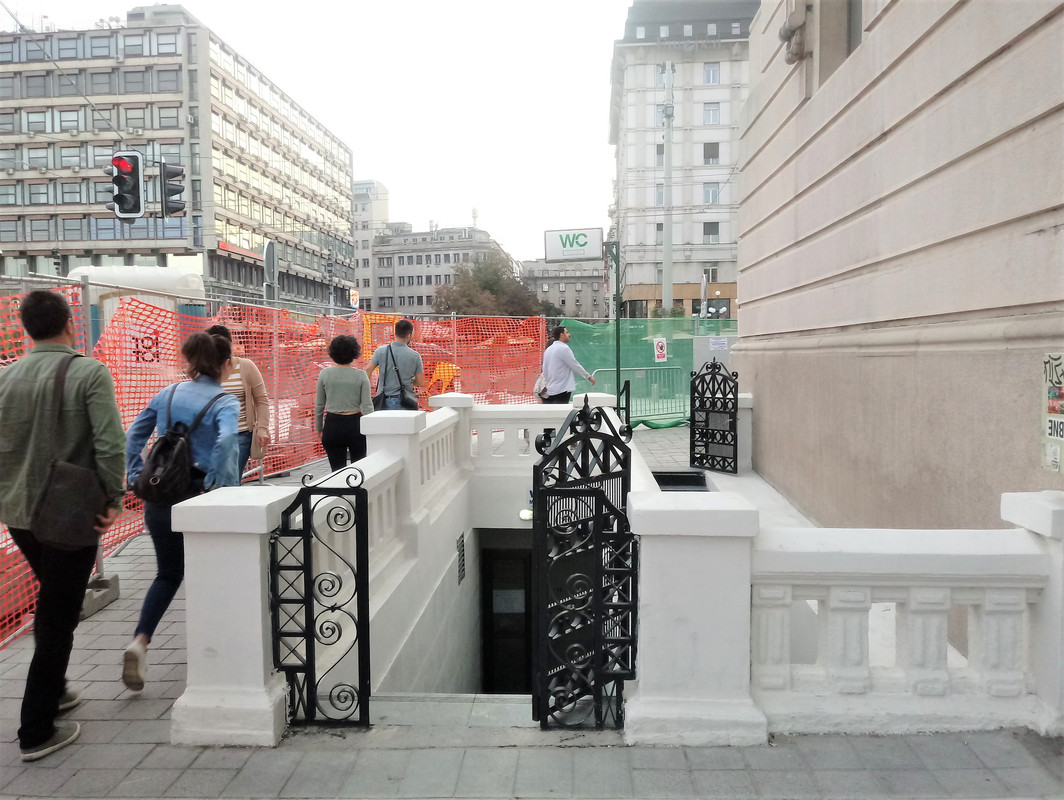

Похвала за окречену ограду око јавног ве-цеа код НП; било би још лепше да су променили стари знак на стубићу:

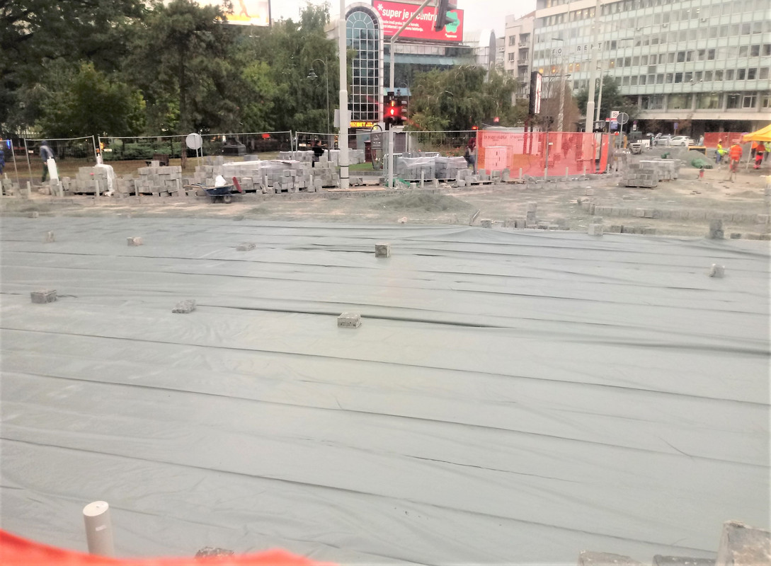

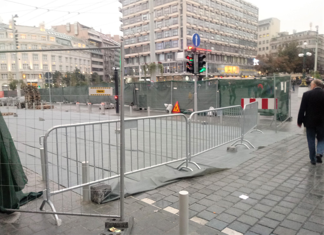

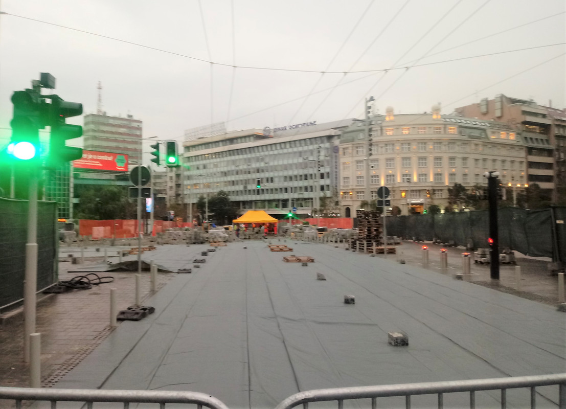

Церада којом су заштитили постављене коцке од кише упућује да ће ипак нечим заптивати фуге.
Опет ваљак који се види на сликама и којим ће ваљда сабијати постављене коцке је мало чудан, ја бих ипак ваљком добро сабио овај крупнији гранулат па тек онда постављао коцке.
