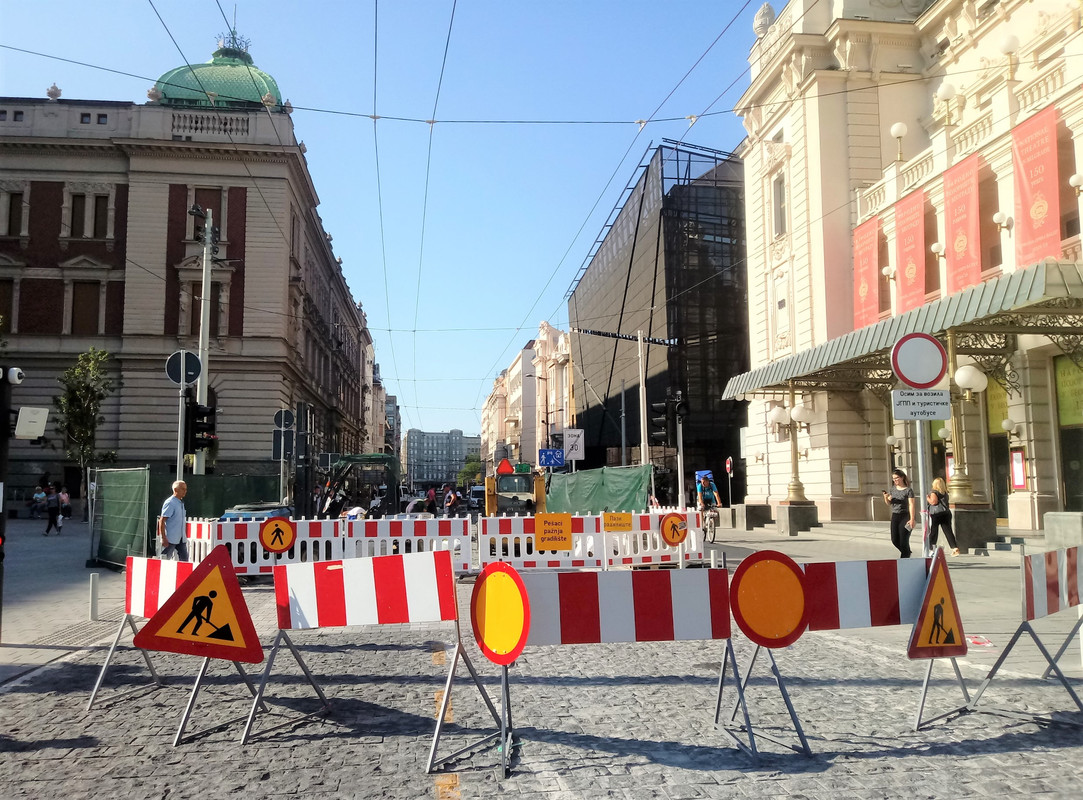

Саобраћај је у потпуном прекиду испред Позоришта:

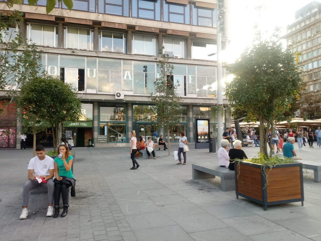

Плоче у делу где су клупе су недопустиво прљаве и исфлекане. Да ли је предвиђено да се оне икако чисте и перу? Нисам хтео да сликам изблиза јер сам то већ једном чинио и објавио овде слике:
Posto smo mi majstori u pustanja neceg u pogon i neodrzavanja istog ne ocekujem ikad ikakvo ciscenje trga i mobilijara

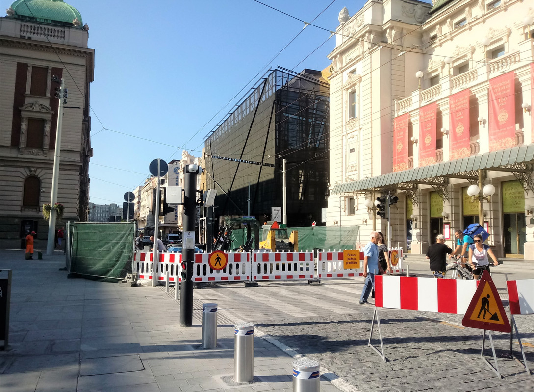

Апдејт од јутрос:
Саобраћај и даље затворен код Народног. Плоче око клупа и даље мусаве и грозне. :)
