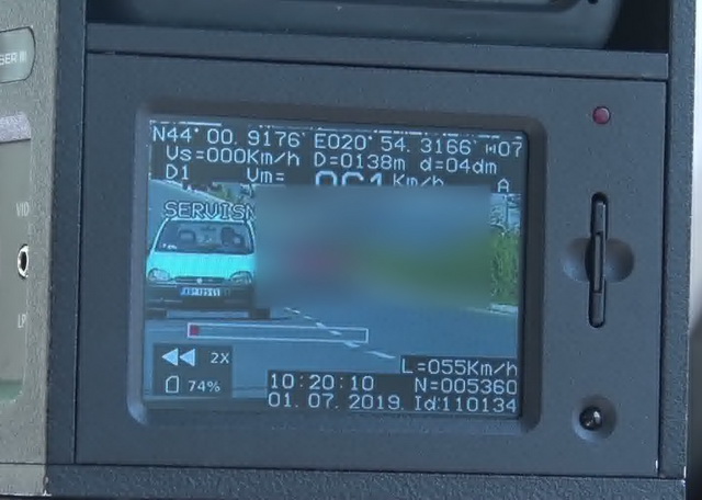

Ne znam koji mi je zanimljiviji, ovaj u Batočini, ili taj kod Žirovnice/Badnjevca. Pre bih rekao ovaj u Batočini, jer mi je ipak fascinantniji mozak koji je odlučio da je skroz ok da se brzi put provuče po sred Batočine. Što bismo pravili obilaznicu, to je previše očigledno, popravlja život i stanovnicima i vozačima u tranzitu. Ovako možemo da puknemo kružni tok, ograničenje 50km/h i naravno radar.

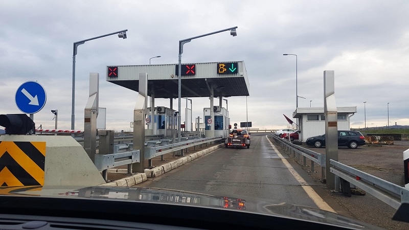

Uključenje na X ka Nišu i isključenje iz pravca Beograda je katastrofa. I dalje se dešava da ljudi čekaju na naplatnoj rampi tako što stoje u zaustavnoj traci, dok vozila idu 130 pored njih.

... ali, sam projekat naplatne rampe je sasvim korektan, sa predviđenih 9 traka (6 izlaznih i tri ulazne), međutim, sve ostalo oko same rampe, pristupne saobraćajnice i ukrštanja su, blago je reći, totalna katastrofa. Ovo je prvobitan projekat, za rani javni uvid:
Posle mojih primedbi, usvojeno je nešto (prihvaćena je moja primedba za ukrštanje lokalnog puta sa prugom u nivou, kao i za radijuse uključenja i isključenja sa državnog puta br.24), dok je ostalo odbijeno (tiče se najrpre nepotrebnih kružnih tokova na putu br.158, kao i lokalnog puta za traktore itd.), te je konačno rešenje, blago je reći, još gore:

Naprotiv, posle završetka auto-puta od Batočine do Ćuprije i ukidanja čeone naplatne rampe u Batočini 1983-će godine, napravljena je dvostrana bočna rampa Batočina (sa kabinama za naplatu sa obe strane auto-puta, a zbog korišćenja istih nadvožnjaka za prelazak traktora preko pruge i auto-puta), za razliku od jagodinske rampe, koja je napravljena kao ove moderne, u tkzv. obliku trube (nekad smo ih zvali "levak" rampre", gde se saobraćaj iz oba smera sliva na jedno naplatno mesto. U to vreme gradnje, sve je bilo državno, čak su se izvodile i radne akcije, tako da je neuporediva cena koštanja tad i sad. Upravo zbog toga, veliku zamerku imam i zbog toga što je zbog nadvožnjaka preko pruge prekinut put br.158, umesto da su ostavili propust u trupu nasipa za lokalni saobraćaj, a ne da se svi primoravaju na ukrštanje sa putem br.24, što je dovelo do nebrojenih saobraćajnih nesreća, često i sa smrtnim ishodima. A moglo je, bar je materijal (kamen) za taj tunelčić bio državni, odnosno POTPUNO BESPLATAN.
Znači mostovi preko pruge će biti dosta duži. Šteta za isključenje za KG što ga ne proširuju. Sama naplatna je mislim solidnog kapaciteta. Ja više volim kružne tokove nego T raskrsnice.
Da, konačno se i to ispravlja, predviđena su dva duža mosta preko pruge, sa po tri trake svaki. Takođe sam i to predlagao, da bude više traka za izlaz iz pravca Beograda, generalno, mogu još uvek da se dodaju. Što se tiče kružnih tokova, apsolutno sam ZA, ali na gradskim saobraćajnicama, većim raskrsnicama (sa 5 i više smerova koji se ukrštaju), na trgovima i slično, ali na brzoj saobraćajnici, odn. "putu rezervisanom za saobraćaj motornih vozila"NIKAKO, APSOLUTNO NE, NEZAMISLIVO (meni je to isto kao kad bi na autoputu bili kružni tokovi, iako je i na jednom i na drugom zabranjeno polukružno okretanje).
