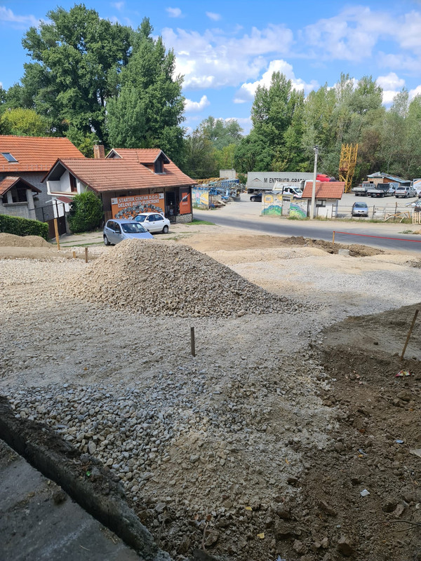

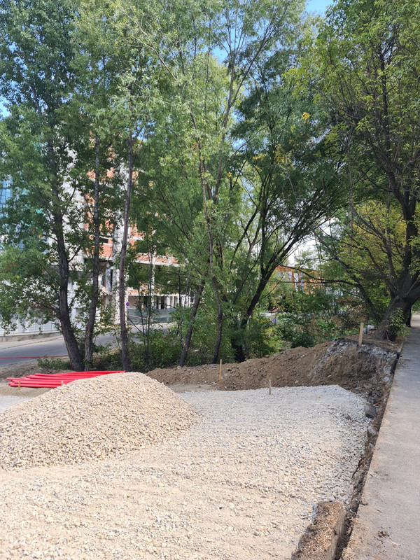

Na onom delu gde su uklanjali temelje, izmedju dve ulice, prostor su oivičili kočićima i nasipaju tampon. Slikao telefonom, al ne mogu da postavim slike, prevelike su.
Bio je link negde za postavljanje slika, pa ako neko može da postavi, hvala.

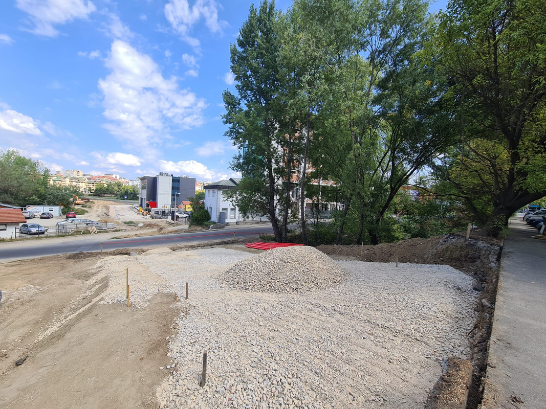

Код дела где саобраћајница Нова 4 треба да пресече Табановачку улицу тј. до Табановачке, то је тих 1/3 која је остала да се ураде земљани радови на том делу саобраћајнице Нова 4, радови још нису почели јер градски секретаријат још није дозволио да се затвори ова улица, иако је требало још 23. августа. Ту су уклоњени сви бетонски темељи где су била она три јарбола за заставе и ту ће бити бетонски шахтови за кишну и фекалну канализацију.

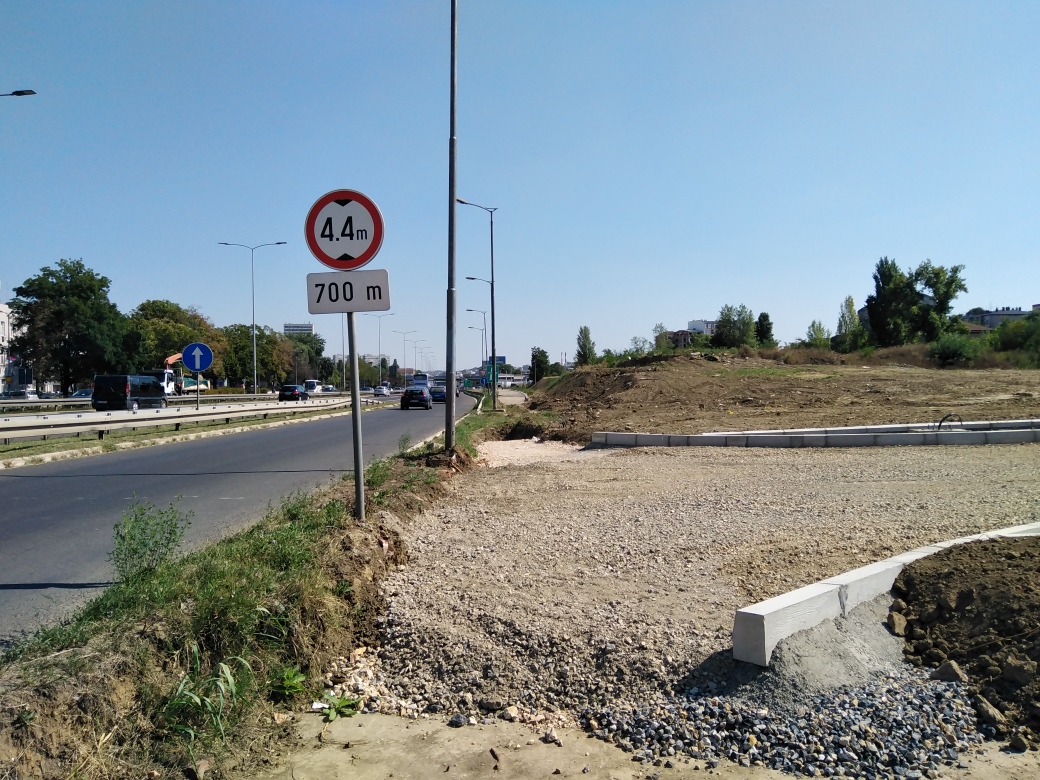

Погледи лево и десно, према петљи Аутокоманда и према Душановцу тј.делу делимично урађене и асфалтиране сервисне саобраћајнице Нова 8.

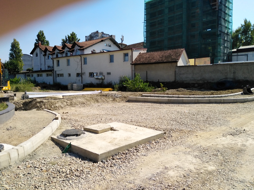

Саобраћајница Нова 7, а ту је и раскрсница са будућом саобраћајницом Нова 6 (лево и десно), а то ће се радити у неком каснијем периоду.

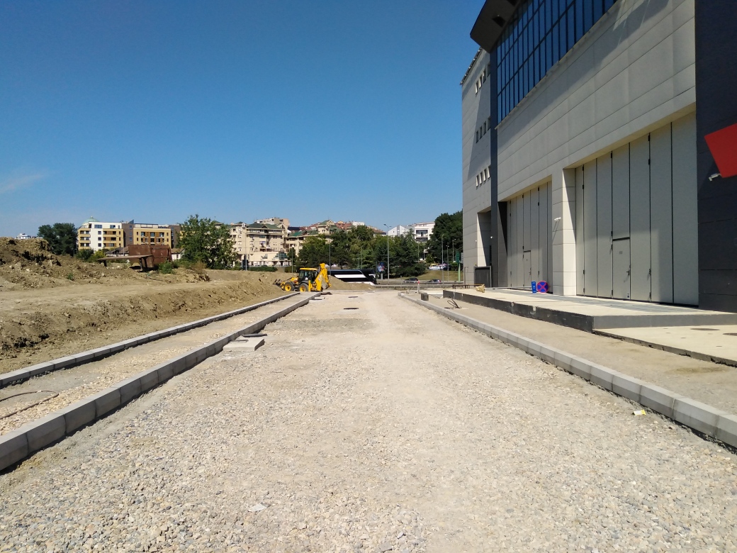

Поглед на саобраћајницу Нова 4 од зграде електродистрибуције тј. ОДС-а „Оператер Дистрибутивног Система“.
Поглед од ОДС-а према ауто-путу

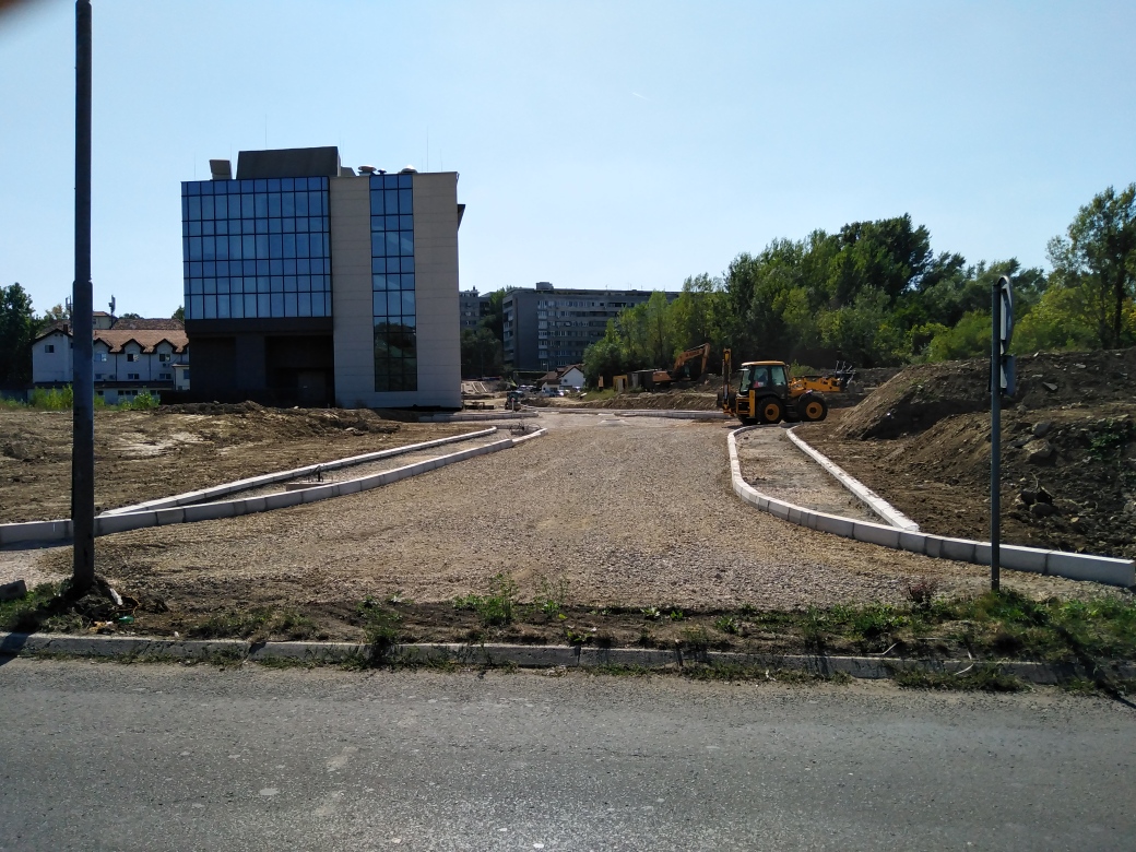

Код раскрснице са будућом саобраћајницом Нова 5, која ће се исто радити у неком каснијем периоду.

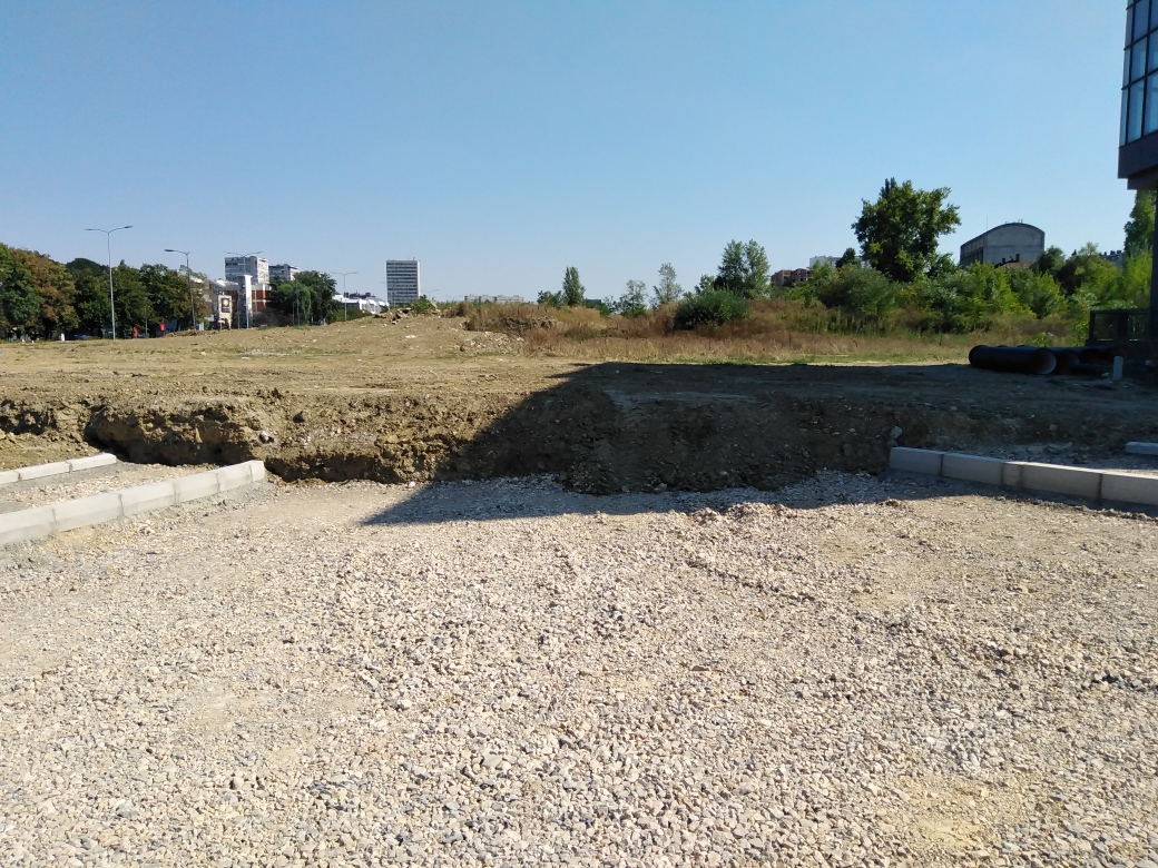

Ово је део саобраћајнице Нова 4 где је остала да се уради још 1/3 земљаних радова. То ће се радити кад се затвори Табановачка улица и њен доњи део.

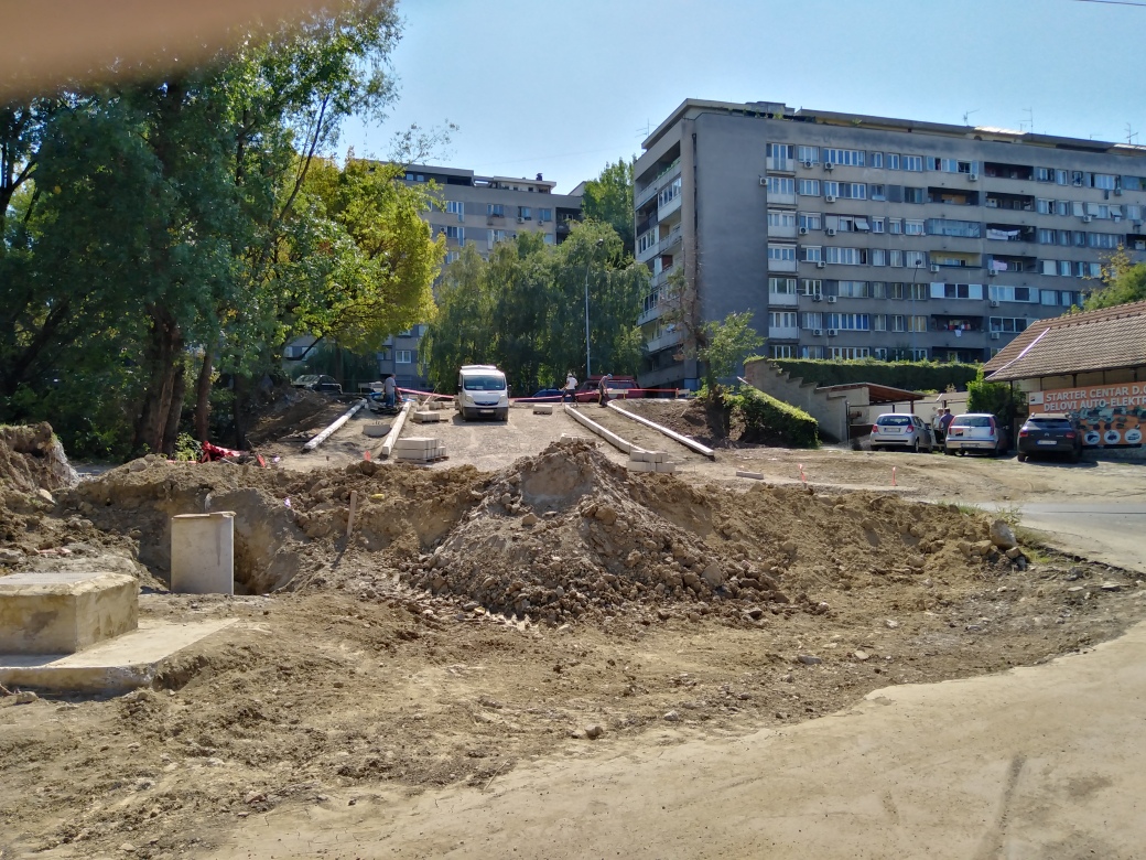

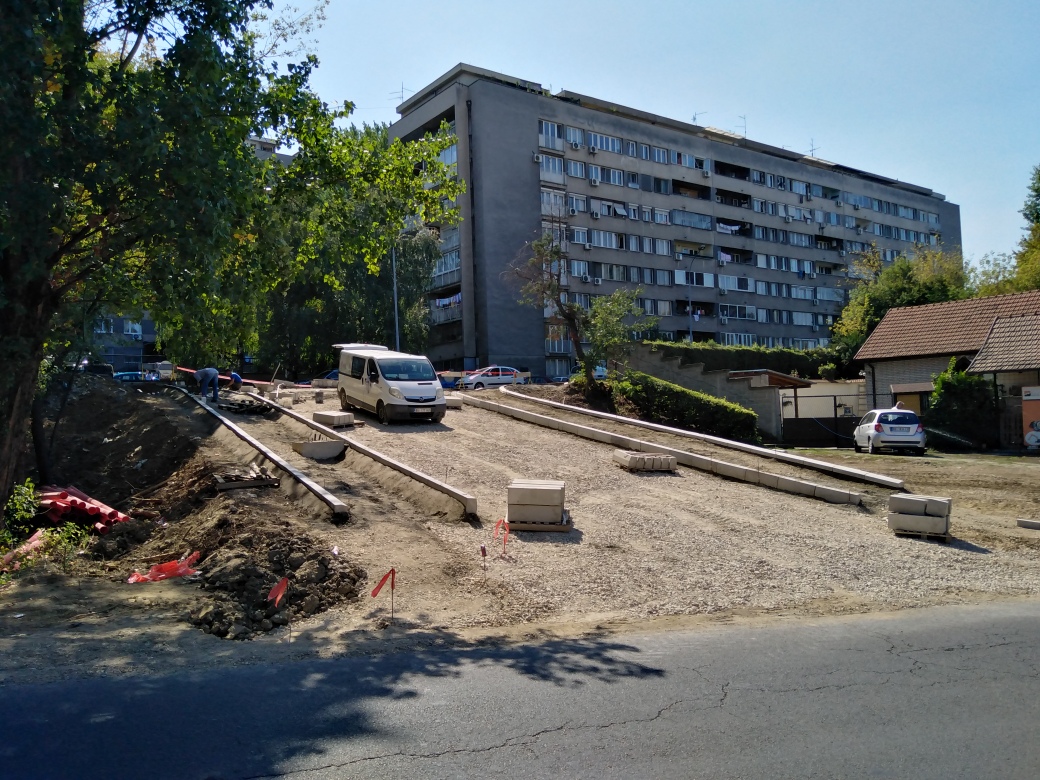

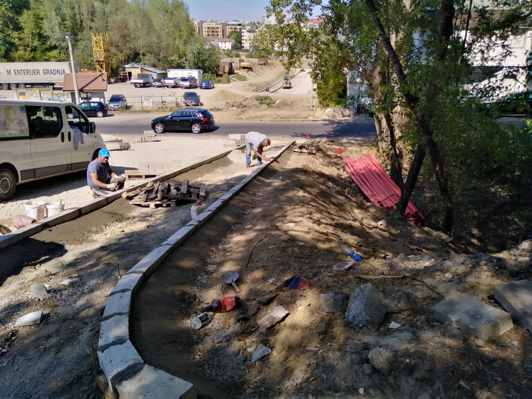

Горњи део саобраћајнице Нова 4, део између Табановачке и Трише Кацлеровића који је под нагибом од 14°. Комби од извођача радова показује положај возила под нагибом на самој саобраћајници.

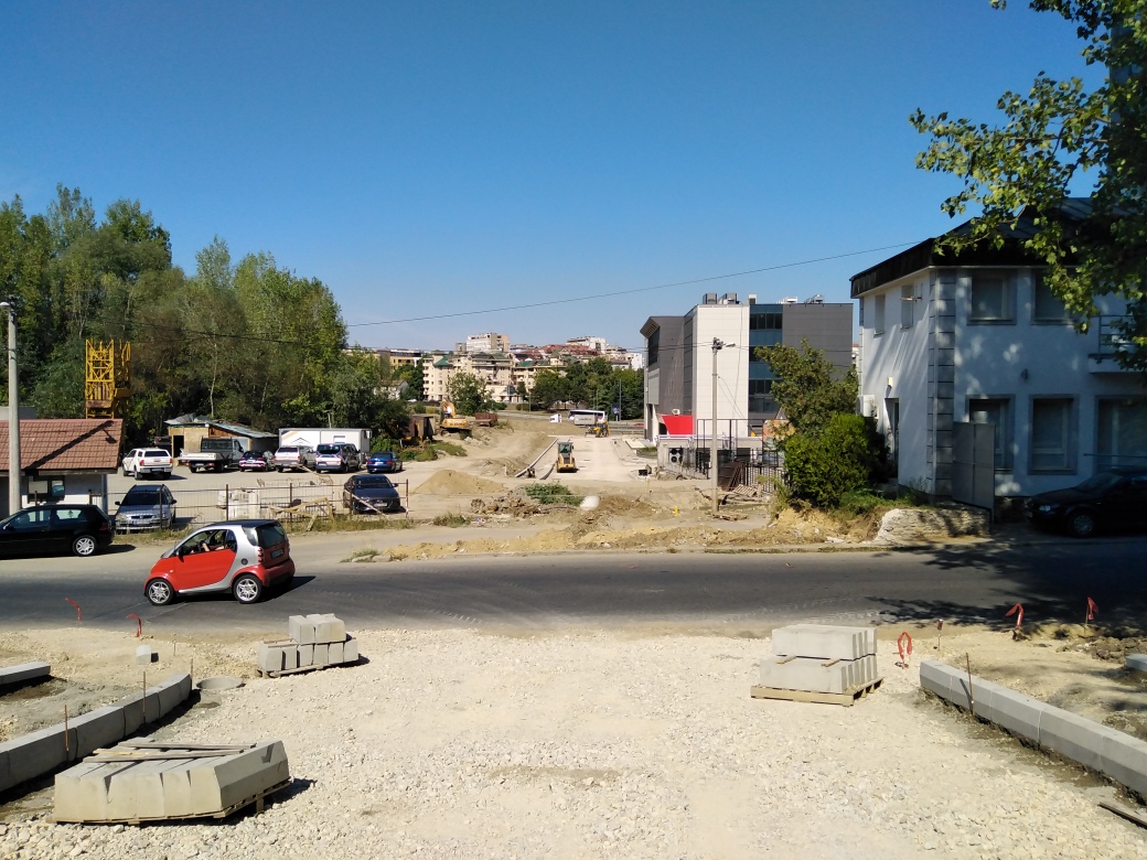

Поглед на ову саобраћајницу од аутобуског стајалишта 18,39 у Трише Кацлеровића

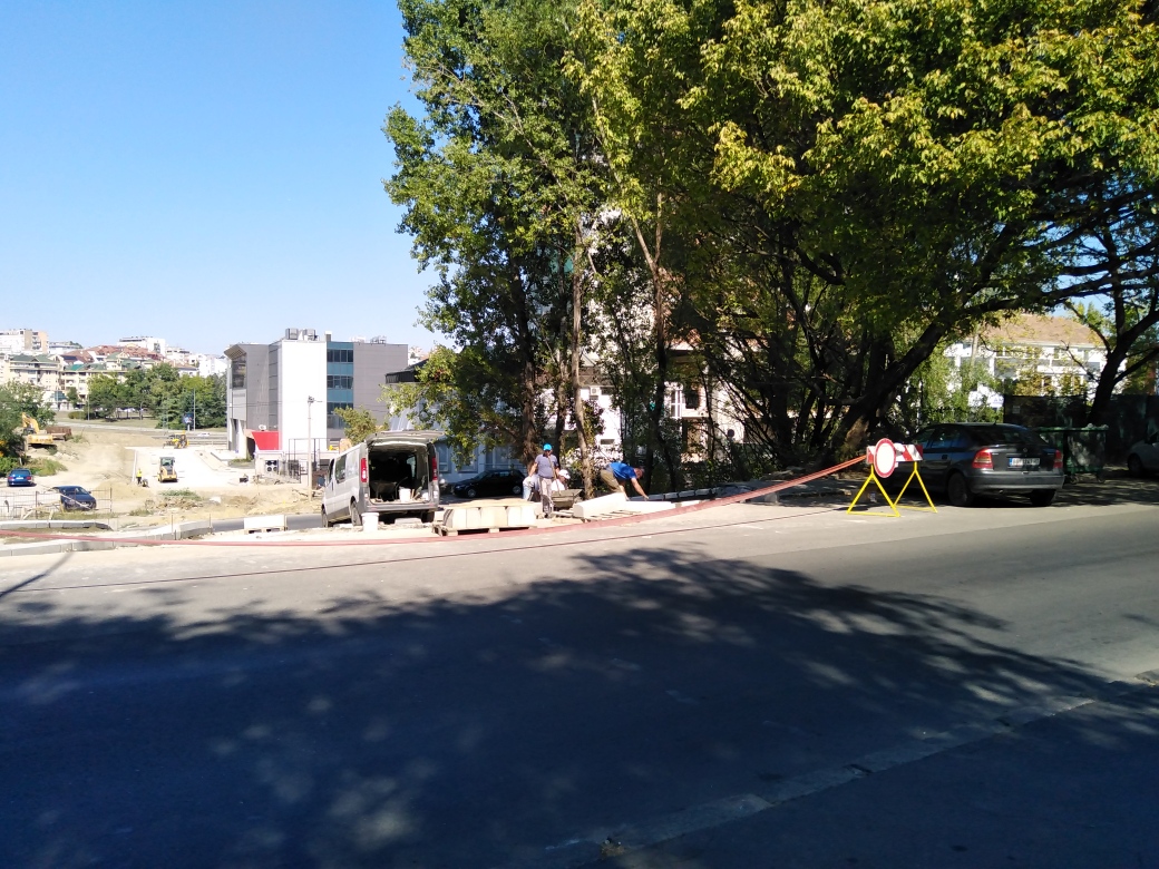

Спајање са Трише Кацлеровића, раде се ивичњаци саме саобраћајнице и тротоара

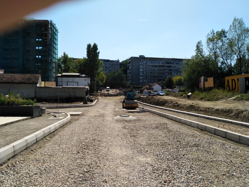

Поглед према ауто-путу са низбрдице саобраћајнице Нова 4

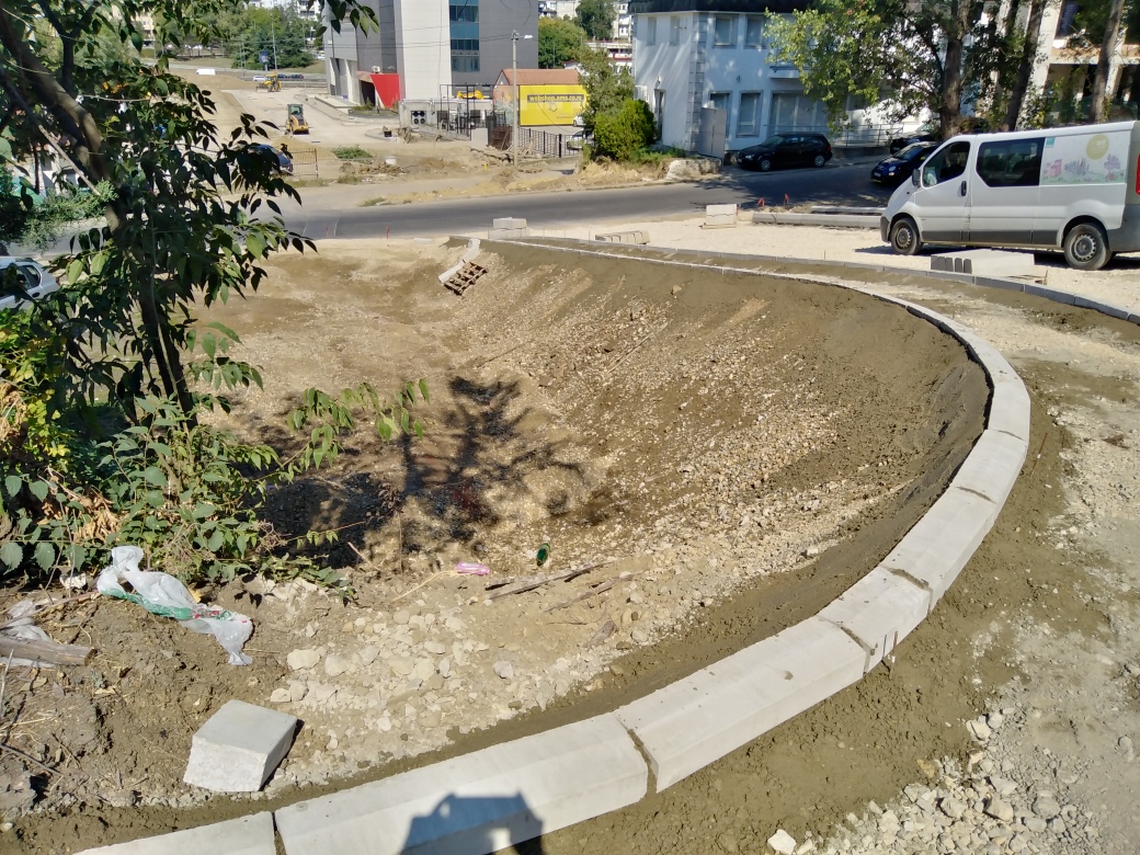

На косини низбрдице/узбрдице , а у делу према стамбеној згради, треба да се уради банкина ширине 1 метар и од те банкине ће ићи земљана косина према згради. Ових дана ће се насути земља и урадити ти радови.
Kako to da sa jedne strane mogu visinski da uklope nove i strane ivičnjake, a na drugoj ne?
