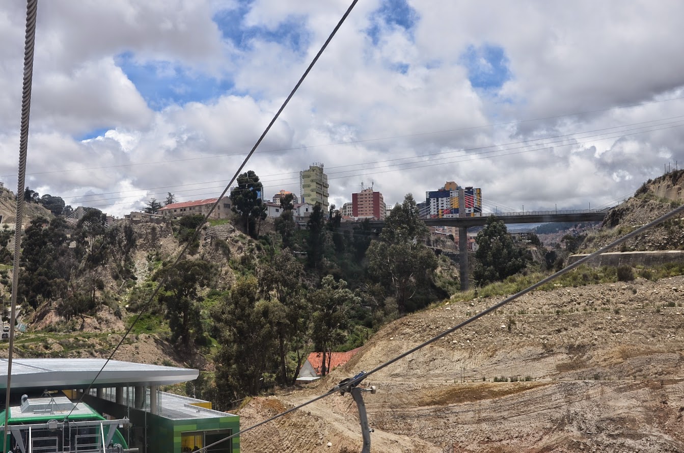

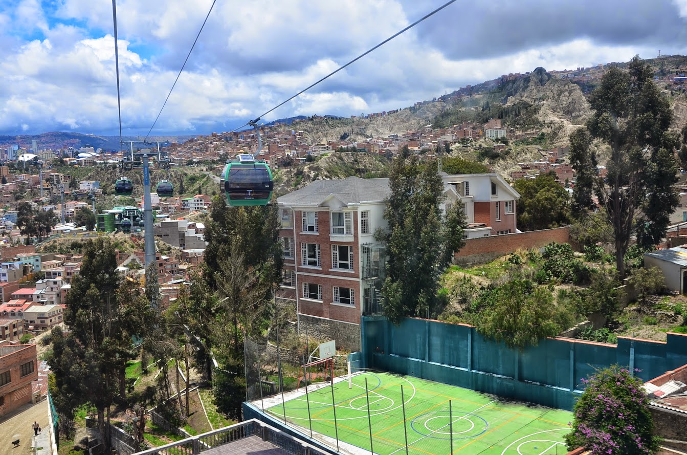

pogledajmo teleferico kako izgleda u mom selu, čisto da bi ste imali predstavu šta je to žičara, kako je vi u beogradu zovete
