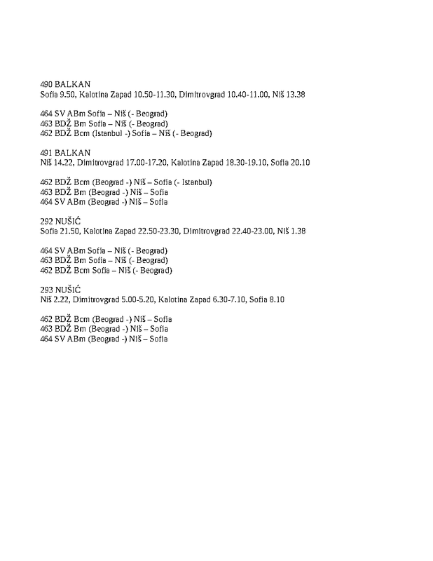

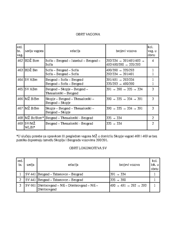

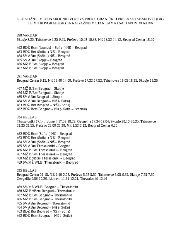

Evo mog konkretnog plana za međunarodne vozove ka Skoplju, Solunu, Sofiji, Istanbulu. Ovaj plan se može ostvariti momentalno jer potrebna vozna sredstva postoje! Ideja je da se od Beograd do Niša spajaju vozovi koji idu ka Makedoniji/Grčkoj i Bugarskoj/Turskoj kako bi se uštedelo na lokomotivima i trasama. Od Srbija Voza je potrebno da obezbede svega 2 elektro lokomotive, 1 dizel lokomotivu, 5 vagona sa sedištima i 1 spavaći vagon. Efikasno korišćenje voznih sredstava obezbeđeno je racionalnim vremenima obrta voznih sredstava u krajnjim stanicama.

Врло лепа идеја како "сиротињски" искористити скромна средства и направити бар нешто. Само, како год, ипак на жалост, преко целе године и сваки дан можемо рачунати само на дневне путнике типа Владичин Хан-Ниш, Јагодина-Ниш, Велика Плана-Јагодина, Параћин-Београд и слично, релативно кратка дневна путовања усмерена ка центрима док са овим брзинама и ретким редом вожње на правцу који има аутопут тешко можемо рачунати на интерсити путнике. Само викендом због студентарије и преко лета због туриста. Зато су "брзи" 790-791-792-793 данас са по 16 стајања између Београда и Ниша, просечно на сваких 15 километара.
Хтео си да разлика између дневног и ноћног буде тачно 12 сати, због могућности постојања пуног обрта вагона у 24 сата, и због великог луфта за локомотиве у обртним станицама у случају већих кашњења и кварова на локомотивама. Ипак, бојим се да са обзиром на скоро 10 сати Београд-Скопље то не би било оствариво. Макар у једној крајњој станици би морао бити предвиђен потпун третман кола у техничко-путничкој станици, за шта треба предвидети 5 сати. То значи да би тај вагон што је на дневној линији 10 сати могао бити коришћен само за ту линију. Или, да та дневна линија буде Београд-Битољ, поред свега у сврху бољег коришћења вагона са којима се већ располаже. То је само један разлог зашто би требало више вагона од поменутог броја. Други разлог је "пребијање километара", односно сравњивање броја километара на туђој територији између суседних земаља. А растојање Димитровград-Софија и Табановца-Скопље су по 50-так километара (не држите ме за тачан километар, сада немам тај податак). То би се свело на то да за један пар возова, рецимо, Београд-Софија-Београд треба 5 српских и 1 бугарски вагон, рецимо. Или Београд-Битољ-Београд 4 српска и 2 македонска вагона само за тај пар возова. За Београд-Солун-Београд 3 српска, 2 македонска и 1 грчки за пар возова. То је заједно 12 српских вагона +/-1. То опет нису страобално ултра-гига-мега велики бројеви у сваком случају.
Како нам у том случају обрт ноћних возова за Солун не зависи од обрта вагона дневних возова, ноћни за Солун се може маало уштеловати да одговара за нека дневна кретања кроз Србију. А то је да полази пар сати касније из Солуна (и Скопља), а да из Београда креће 1.5 сат раније.
#miki_ns
Добио си добар одговор од WLAB. Само бих додао да је део од границе са Хрватском до Винковца ређи случај пограничне зоне где је у смислу времена путовања довољно велико растојање до првог места од значаја за заустављање брзих возова. Имамо сличан случај од Врбнице до Пријепоља, и не знам зашто се тамо то не ради.
[url=http://beobuild.rs/forum/viewtopic.php?p=622065#p622065:3p4w7sp0 je napisao(la):
Karlo del Ponte » Ned Maj 12, 2019 11:11 pm[/url]":3p4w7sp0]
Ima 13 sati u Skoplju između 391 i 390. Obrt vagona može biti višednevni, naročito za kušet i spavaća kola gde se pratioci staraju o higijeni. Praksa višednevnih obrta je vrlo česta u zapadnoj Evropi. BDŽ i SV bi trebalo da imaju po 2 vagona sa sedištima u Sofiji/Beogradu, u slučaju velikih kašnjenja ili defekta vagona.
Karlo del Ponte":3p4w7sp0 je napisao(la):
MŽ koristi DMV garniture za tu liniju i domicil njihovih putničkih vagona je Skopje. Uostalom, MŽ nema dizel lokomotive sa električnim grejanjem vozova, već samo parnim, a mogućnost parnog grejanja u vagonima SV više ne postoji. A direktnog putnika iz Beograda ili Niša za Bitolj ili Prilep bi bilo verovatno dvoje na svakih nedelju dana. Tako da Bitolj donosi samo nepotrebne komplikacije, koje nikome ne bi poslužile. Zbudžavanje više kompleksnih relacija u jedan voz kojim niko ne putuje od početne do krajnje stanice samo dovodi do nepouzdanosti, većih kašnjenja, većim uticajem jednog kvara na čitav sistem reda vožnje.
Već godinama u okviru SET tarife SV sa MŽ i BDŽ ima dogovor da se ne plaćaju vagon kilometri. Tako da se gubi potreba za prebijanjem kilometara. Uostalom, prošle godine je voz Beograd - Solun saobraćao sastavljen isključivo iz vagona MŽ, a vozovi za Sofiju već godinama saobraćaju sastavljeni pola-pola iz SV i BDŽ vagona ili jedan dan SV, drugi dan BDŽ.
Ništa se ne dobija time osim gubitka takta i gubitka optimalnog obrta. Upravo se takvim rezonovanjem da se međunarodni i lokalni vozovi "spoje u jedno" dobilo to da su se izgubili putnici i u lokalnom i u međunarodnom saobraćaju. Putnici u unutrašnjosti Srbije imaju svoje vozove (Regio Beograd - Niš 790-791-792-793), kao i putničke Preševo - Niš i regio Leskovac - Niš. Kao što sam već naveo, zbudžavanje više stvari u jednu dovodi do smanjenja pouzdanosti. Voznih sredstava za ispunjenje ovakvog 12-časovnog takta međunarodnih vozova uz postojanje odvojenih vozova u unutrašnjem saobraćaju ima dovoljno!

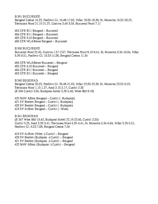

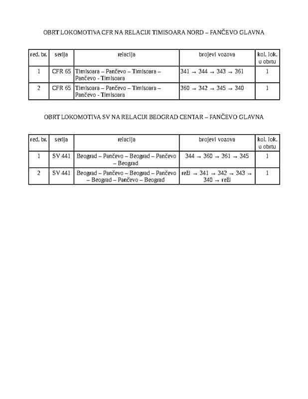

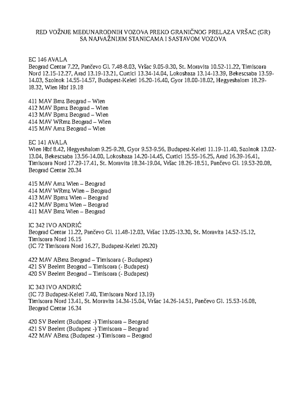

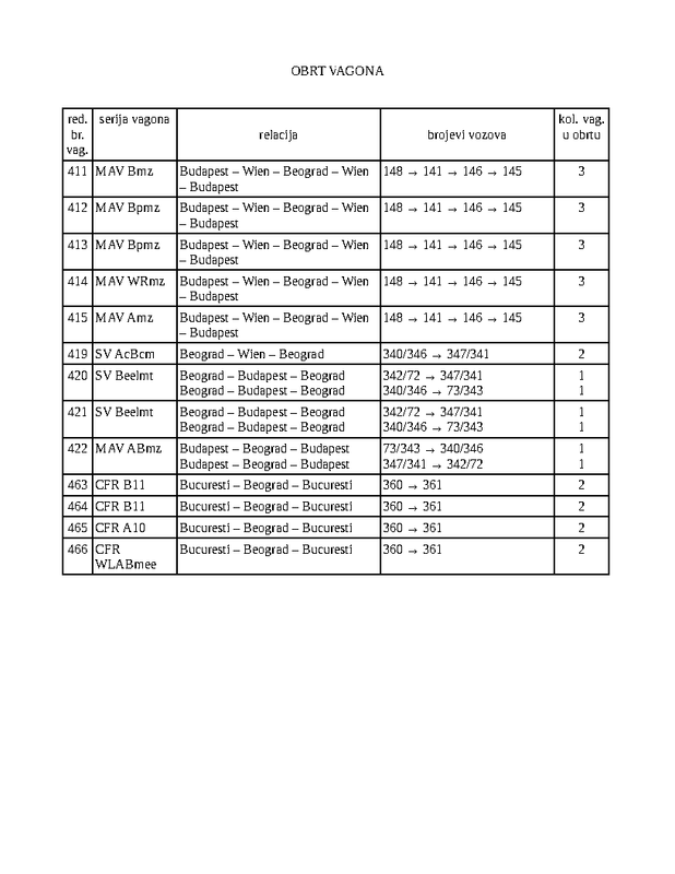

Da nastavim dalje.
Usled višegodišnjeg zatvaranja pruge Beograd - Budimpešta, a pošto je izmiren dug Srbija Voza prema Rumunima, saobraćaj Beograd - Budimešta - Beč se do završetka pruge za velike brzine može organizovati preko Temišvara za slično vozno vreme kao do sad preko Subotice.
Potrebno je da dizel lokomotive Rumunskih železnica dolaze do Pančeva jer Srbija Voz nema pouzdane dizel lokomotive koje mogu napajati klimatizovane vagone. Broj vagon kilometara između železnica je približno izjednačen, s tim što Srbija Voz ima nešto više vagon kilometara kroz Rumuniju nego CFR kroz Srbiju kako bi se barem delom pokrilo plaćanje dolaska CFR lokomotive do Pančeva.
Ubačen je i ponovo voz Beograd - Bukurešt jer se savršeno uklapa u obrt CFR lokomotiva. Takođe, ovom trasom voza EC AVALA Temišvar dobija direktan voz za Beč, kao i takt na svakih 4 sata do Budimpešte (voz IC 72 se pomera 2 sata kasnije kako bi se uklopio u takt i na teritoriji Mađarske se ukidaju stajanja u manjim mestima i time ubrzavaju vozovi). S tim u vezi, predviđene su minorne korekcije polazaka između Budimpešte i Curtici, koje su svakako i planirane u skorijoj budućnosti (puštanje ETCS u rad u Mađarskoj).
EC AVALA dobija broj 141/146 i time se uklapa u brojeve EC vozova između Budimpešte i Beča. Kao i do sad, u dvojnom je obrtu sa EC 142/145 LEHAR Budimpešta - Beč - Budimpešta. Tu su i nova AcBcm kušet kola Srbija Voza za Beč. U Temišvaru se vagoni IC 342/343 IVO ANDRIĆ do Budimpešte kače na IC 72/73 TRAIANUS, a u Curtici se vagoni sa B 340/341 BEOGRAD do Budimešte i Beča kače na B 346/347 DACIA.
Vozovi u Beogradu pored početne/krajnje stanice Beograd Centar staju i na Vukovom Spomeniku, što je moguće jer dužina perona dozvoljava do 7-8 vagona.
[url=http://beobuild.rs/forum/viewtopic.php?p=622086#p622086:3r9k5luz je napisao(la):
WLABmz » 13 Мај 2019 12:41 am[/url]":3r9k5luz]
Oво је заиста добра идеја. Први бих пре изабрао ову линију него бус-комби директну везу Бг-Буд.
