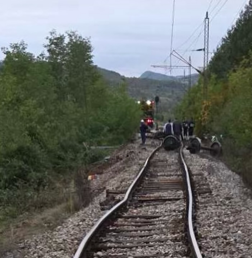

Debelo iskliznuće kod Kosjerića, izlila se nafta iz vagona, uništena KM mreža, kolosek..
Aftermath.
