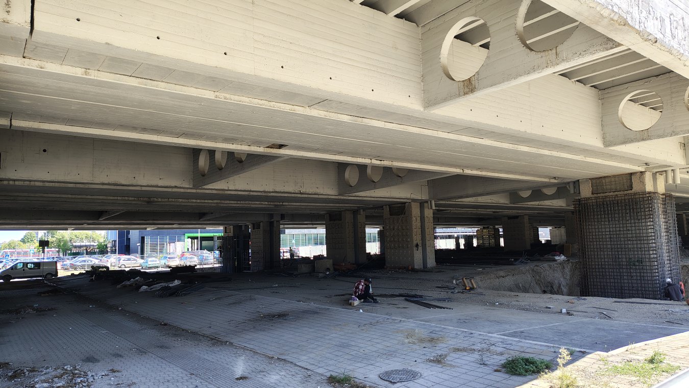

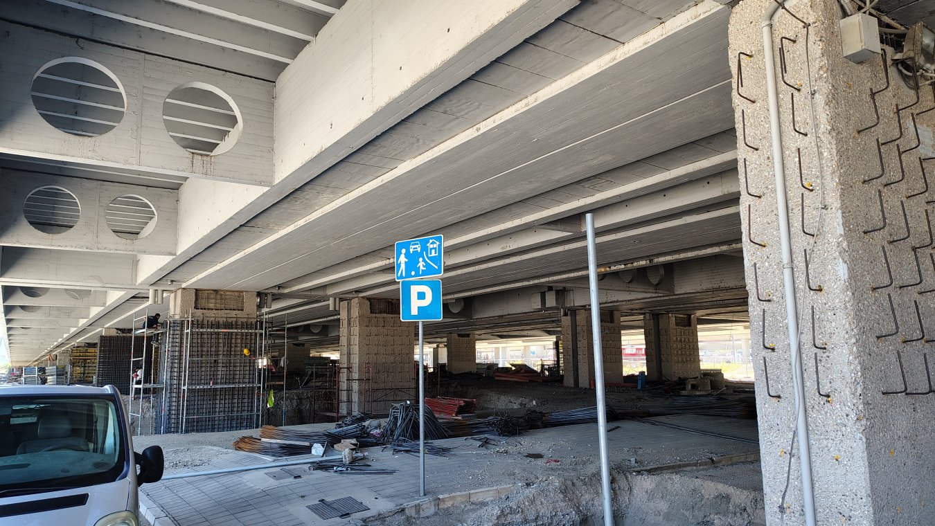

Švajcarski sir:

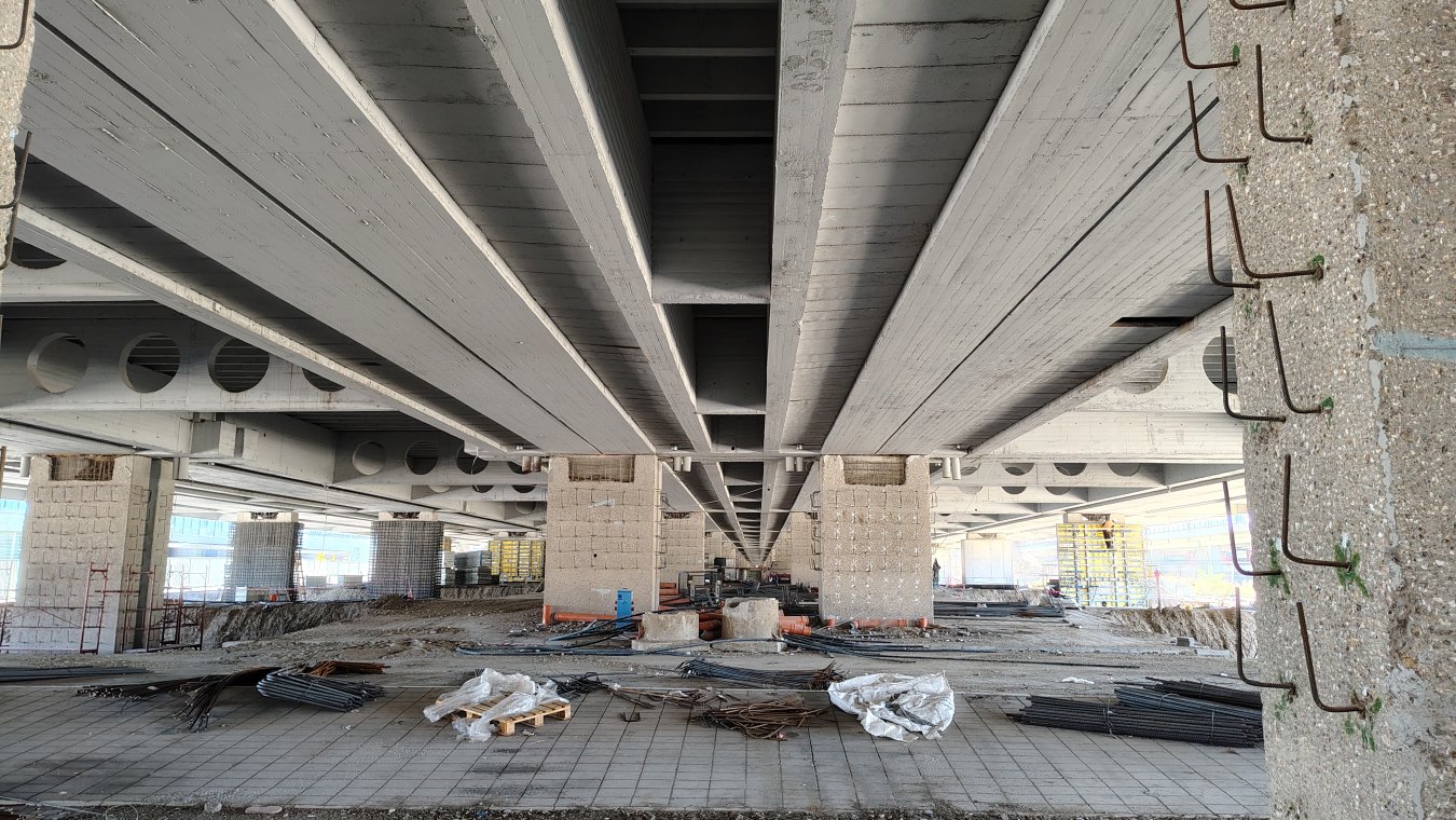

I ovo sve bi kao trebalo da ojača stubove?!
    271 KB · Pregleda: 127
    241,1 KB · Pregleda: 127
Да, појачаће.
ЈА тек сада примећујем колико се у време комуниста или крало или није знало. Стубови су свуда далеко тањи него што се виђа на модерним саобраћајницама.
Да, појачаће.
Време превеликог самопоуздања у изради бетонских конструкција. Негде оправдано, негде и не.
Тек ће доћи на наплату.

Ako ne daj boze drmne neki jaci zemljotres, pola nbg ce da se srusi.

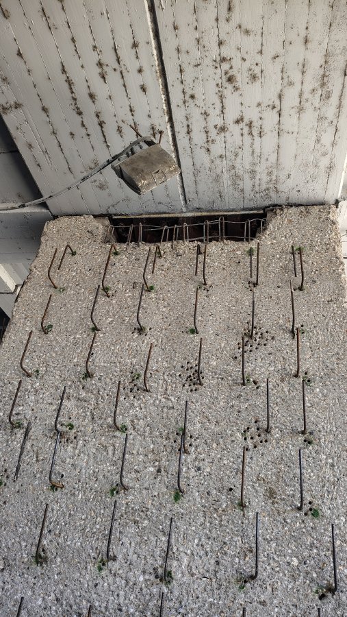

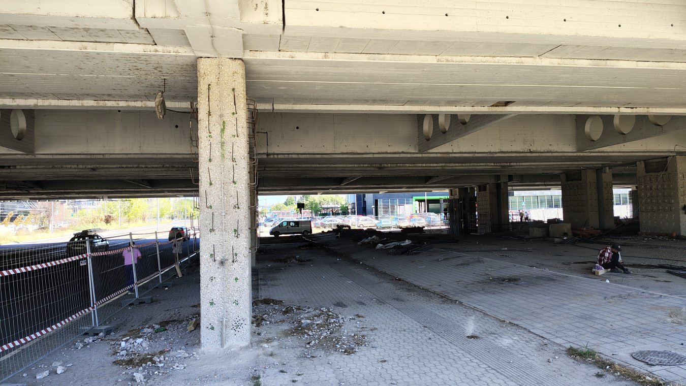

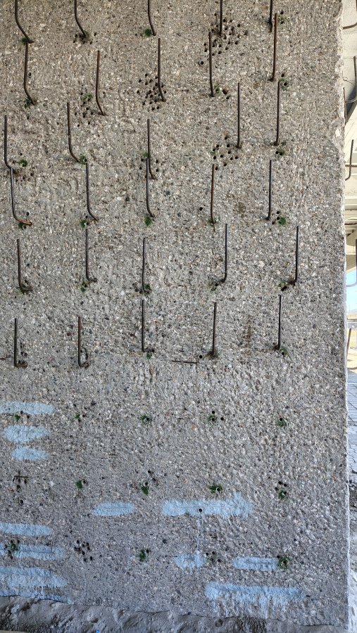

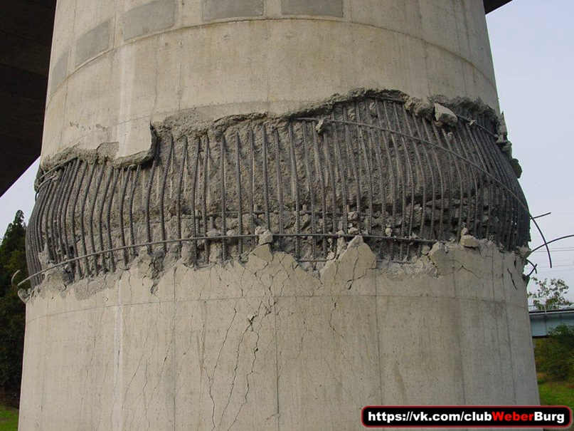

Može pojašnjenje kako će ovo ojačati stub? Jasno mi je da sprečava da se stub raspadne skroz, ali kako će da spreči pucanje stuba koji ostaje zatvoren unutra? Sva težina koloseka se i dalje nalazi na tom starom stubu koji je sad i izbušen, nikako se ne prenosi na novi omotač, a kod dilatacija čak i nije ceo stub obuhvaćen. Takođe, u slučaju pucanja na spoju stope i stuba, šta drži stub da se ne prevrne jer ova obloga nije jako vezana za stopu? Zar nije logičnije da se sruše stubovi i prave novi?
Па то јесте логично кад имаш средства да то урадиш. Кад инвеститор дође и каже мора да се ојача, онда радиш ојачање.
На фотографији ниже се види како се деформише стуб под превеликом тежином
Тј има тенденцију да се спљеска. Додатно ојачањене по преиметру не дозвољава да се то деси.
Претпостављам да су испитли стопе и да оне нису угрожене од случаја који ти описујеш. У супротном раде исто ово само откопавају и појачавају омотач у доњој зони.
Ево ти и линк на мало теорије
Не бринем се што није на енглеском, сад сви имају аутоматске преводиоце.
