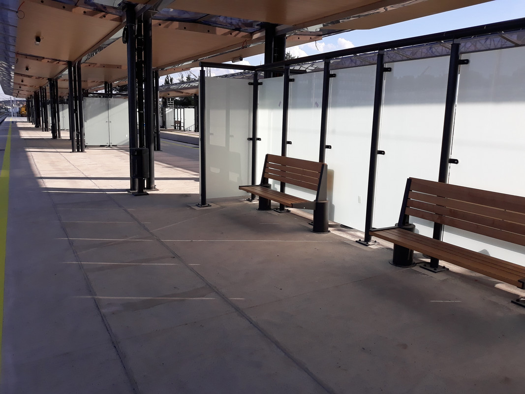

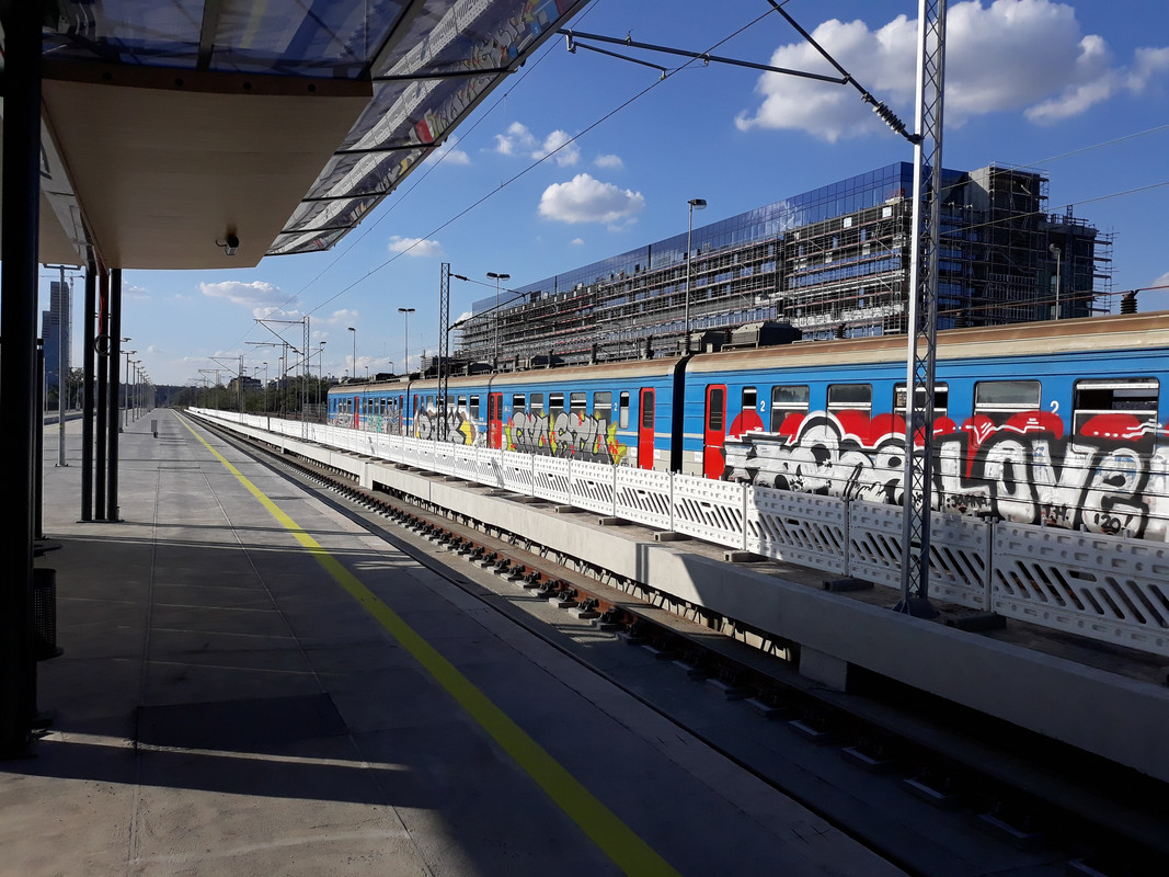

Siđoh s'voza pa da slikam onako usput bez komentara
[url=http://beobuild.rs/forum/viewtopic.php?p=777621#p777621:3kfokg62 je napisao(la):
Tikvica » 24 Sep 2020, 17:28[/url]":3kfokg62]Siđoh s'voza pa da slikam onako usput bez komentara

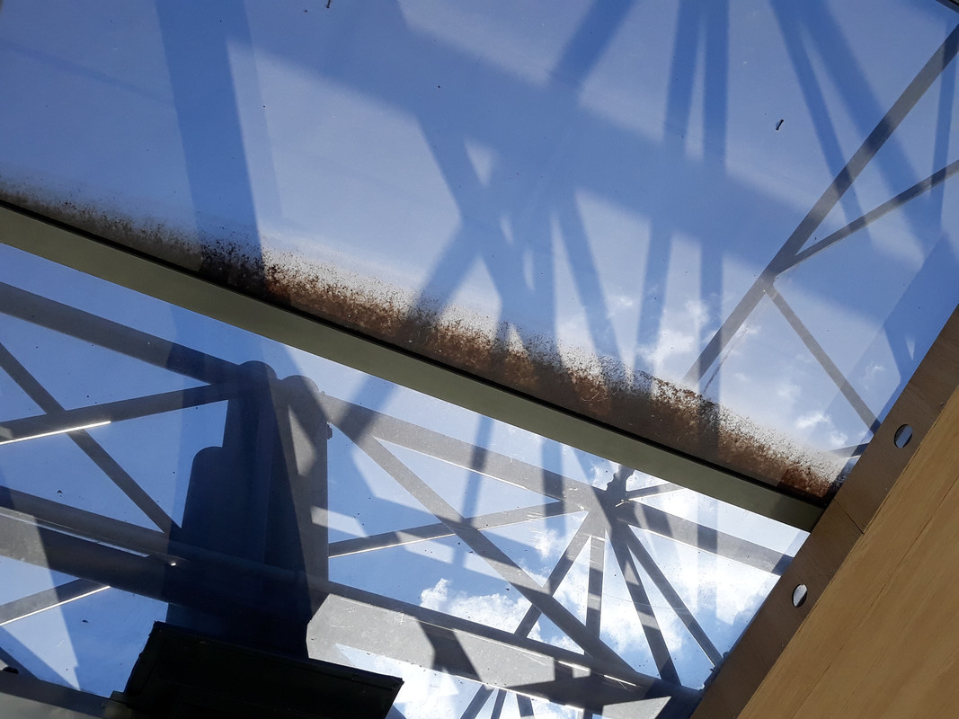

“Render projektovanje” odnosno gubitak veze sa realnošću i time kako se materijali ponašaju u svakodnevnici. Na ekranu gladac a na terenu jadac. Par godišnjih doba će proći i ovo će izgledati sve veoma ofucano zbog manjka robusnosti materijala.
Pa takvo rešenje nameće redovno održavanje sto se naravno neće desiti

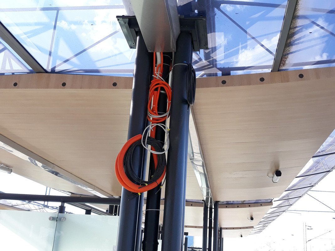

Ovde se vidi elementarno nepoznavanje uslova eksploatacije i veliki nedostatak projektanata za detalje.
Svaki objekat, sve građene strukture zahtevaju održavanje, pa tako i objekti na železnici. Bojim se da će ovde naša aljkavost i nemar doći do izražaja. :bash:
Ovde samo treba da se čiste stakla redovno shodno arhitektonskom rešenju nadstrešnice

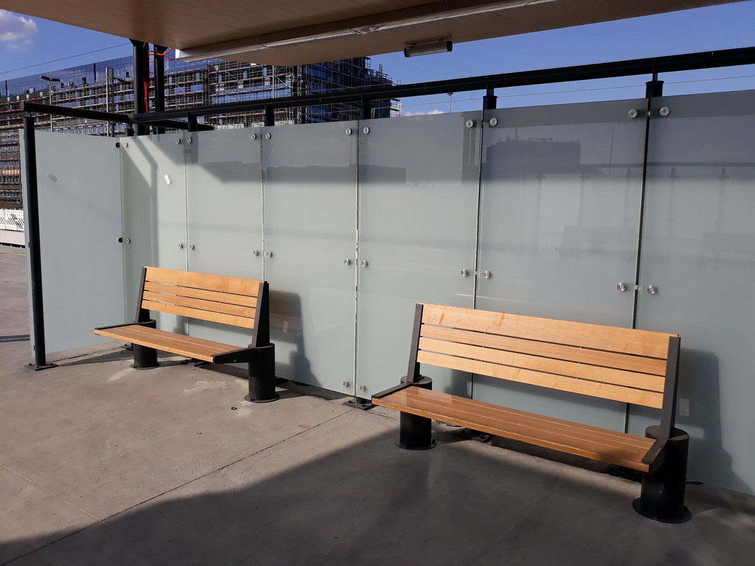

Mogu da razumem da su pokušali da kao zbog sunca postave ona jadna stakla okolo klupa, ali zašto oko stepenica? Koja je logika platiti materijal skupo da bi izgledao ovako fušerajski? Gde su oči tim ljudima koji ovo projektuju?
To stako koje iznad stepenica nije bezbjedno ako se polomi neko ce pane preko stepenica jer nema ojacanja tu je ranije bila metalna precka sa armiranim staklom
Da ne kazem da ce stepenice sad da kisnu
Stanica bez wc pristupa invalidima blam blam

Чишћење крова ће бити онемогућено због контактне мреже.
Ako je to razlog, moći će da čiste noću kad je manji promet pa mogu da isključe napon.
Искрено, сумњам да би гасили напон због чишћења.
Ne samo to, nego je i sam krov na gornjem delu konstrukcije skroz nakockan onim metalnim karakondžulama koje će onemogućiti efikasno i brzo ćišćenje krova. A da ne govorim o takvom obliku koji je idealan za skupljanje prljavštine.
Upravo je lako održavanje jedan od razloga što moderne železničke stanice imaju, negde više a negde manje elegantne, ali jednostavne krovove ili nadstrešnice sa uglavnom glatkim površinama.
Obratite pažnju na krov nove Bečke žel stanice. Iako je krov dosta zanimljiv on je u suštini veoma jednostavan i lak za održavanje, nikakve gluposti, šipke i slično a koristi se materijal identičan krovu na prosečnom supermarketu - nije nuklearna fizika. Ne impliciram da ovako baš mora da izgleda stanica na NBG nego želim da kažem da uz malo volje i razmišljanja može da se napravi više nego pristojna nadstrešnica.
Te шипке су неки Лојаницин фетиш, свуда мора да има неке решетке, шиљке и сл. А погодне су за скупљање птица, тако да је лако предвидери на шта ће личити ови транспарентни кровови.
