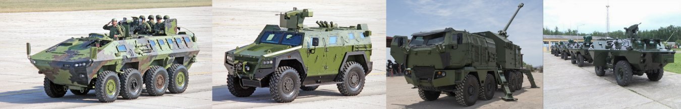

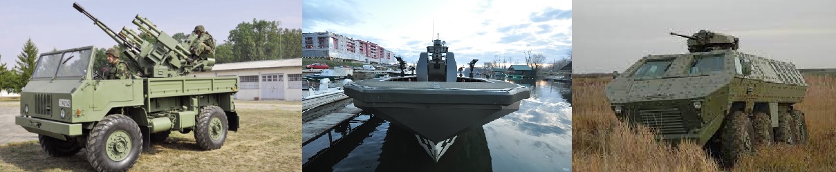

Dobro, da stavimo ruku na srce, zadnjih par godina jesu napravljeni drastični pomaci u našoj vojnoj industriji, tj. ozbiljnosti iste.
Setimo se kako su izgledali neki projekti pre 10-15 godina. Lazar 1, limeni čamac, Strela na TAMu...
A danas pak imamo dosta ozbiljnije i konkurentnije proizvode: Lazar 2 i 3, BOV M11, Miloš, Nora u svim varijantama...
Naravno, i dalje stoji ono što sam rekao, da postoje granice do kojih mi možemo da idemo u toj industriji. Kada postoji takav limit i za mnogo uspešnije i jače zemlje, naravno da će postojati i za nas. Ali srpska vojna industrija jeste danas bolja nego pre 15 pa i 10 godina.

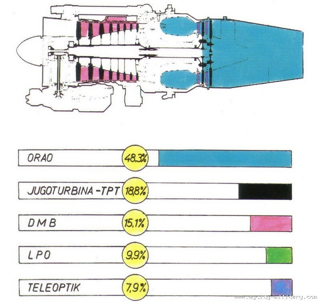

Što se tiče VZ Orao i izrade motora RR Viper:
slike preuzete sa mycity-military
Pogledajte prilog 138347
Pogledajte prilog 138348
RR Viper je možda najjednostavnijji TMM motor koji postoji.
Ljudi kod nas uglavnom ne znaju o nastanku i razvoju Vipera.
Viper je nastao skaliran (uvećan) RR Adder, koji je bio motor za leteće bespilitne mete Jindvik... tj. potrošni motor.
Viper je u stratu bio namenjen za - civilne džetove... a onda su ga prilagodili za vojnu upotrebu, za lake školske avione za obuku.
SFRJ je "osvojila", kako se se to govorilo, licencu (postepeno, nisam siguran da li do kraja) za kasnije verzije.
"Orao" je, naravno, trebao da ima jače motore (to se vidi i golim okom po presecima trupa u repnom delu) ali takođe - naravno, niko nije bio raposložen da nam proda nešto što valja....
Tako da, jeste SFRJ "pravila" i mlazne motore... ali po stranoj licenci i to one najjednostavnije i najslabije po potisku koji razvijaju.

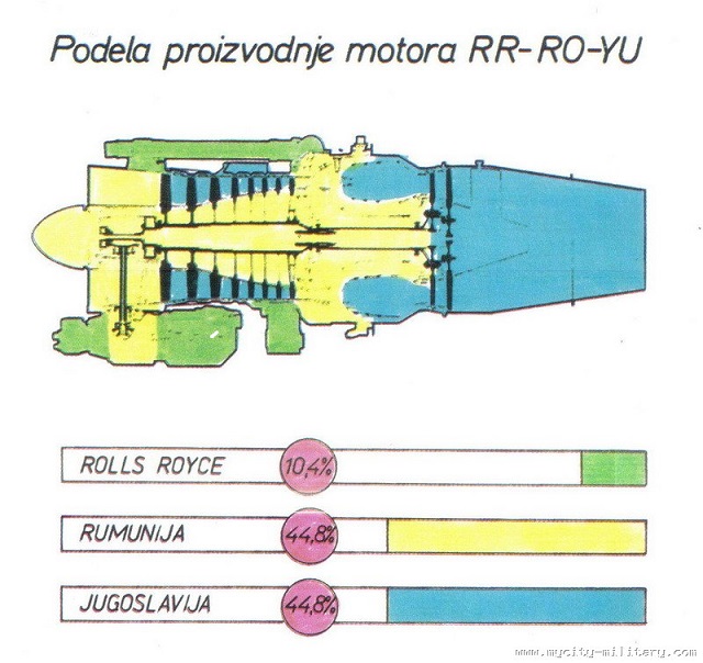

Да се надовежем на Рељин пост, и на конкретно ову слику.
1. Управљање мотором ни ми ни Румуни нисмо били у стању да направимо. Ролс Ројс задржао за себе
2. На слици се види да ми правимо "хладни" део турбине и то њену комору, као и сопло (надам се да се тако каже на српском)
3. Румуни праве по метеријалима и технологији далеко компликованије турбине хладног дела и и дела камере за сагоревање. Дакле ми ни то нисмо умели да направимо (знање и материјална база)
Без храбрих идеја, улагања у науку и специјалну (наменску) производњу, стратешки важних компоненти из домаће базе, политика ће нам још дуго бити метиљава и жвалава као и сада.
