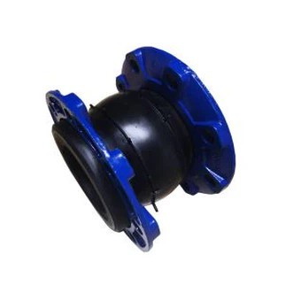

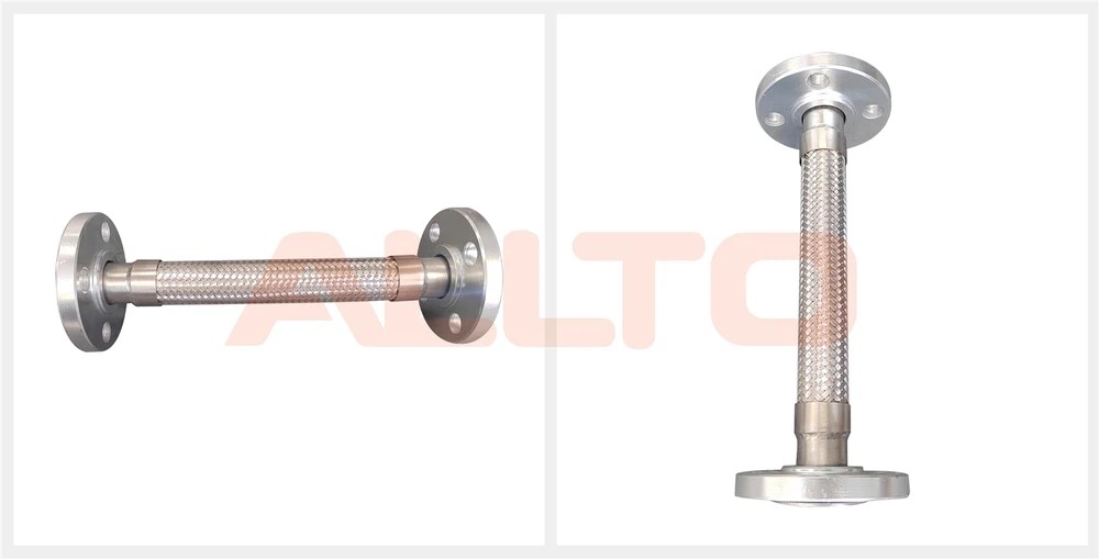

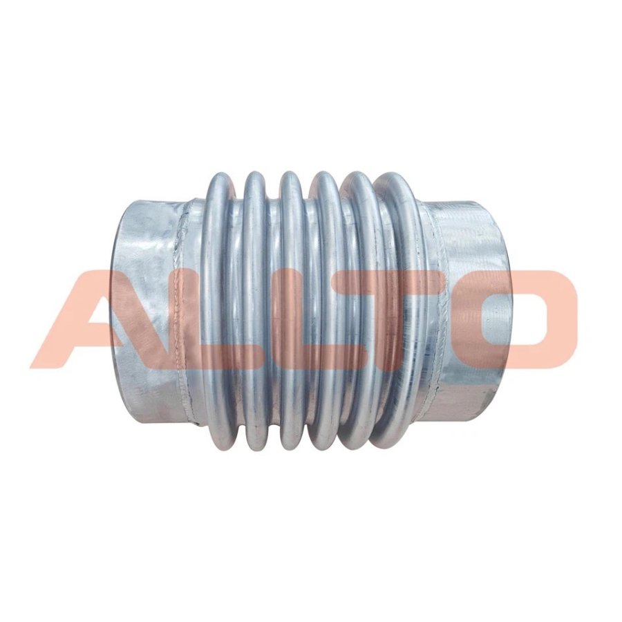

Mogući razlozi:
Pumpa - nije dobro centrirana prilikom kuplovanja
Pumpa - kavitacija (malo vrv)
Pumpa - nije dobro privršćena za baznu ploču - konekcija sa temeljom
Toplovod - sopstvena rezonanca cevi
Ako je u pitanju poslednje moguća rešenja na slikama
Pogledajte prilog 224974Pogledajte prilog 224975Pogledajte prilog 224976
Hvala puno svima na odgovorima, nisam imao priliku da pišem ranije, pa čisto da podelim odgovor koji sam dobio.
Izgradnjom one nove prepumpne stanice u Bloku 28 su nabili pritisak u cevima, to izaziva probleme za zvukom koji se prenosi i svi u mom Bloku 29 koji žive iznad podstanica mogu da se sele zimi, tako mi rečeno.
Valjda hoće da gase toplanu u Zemunu, pa im je ta prepumpna stanica trebala da guraju i tamo iz toplane nbgd.
Ja se nekako nisam baš pomirio sa tom činjenicom, kao to je tako i tu ne može ništa, pa još moram da vidim šta ćemo tu raditi. Budi mi komšije svako jutro kad krene grejanje i jako im utiče na život i zdravlje.
