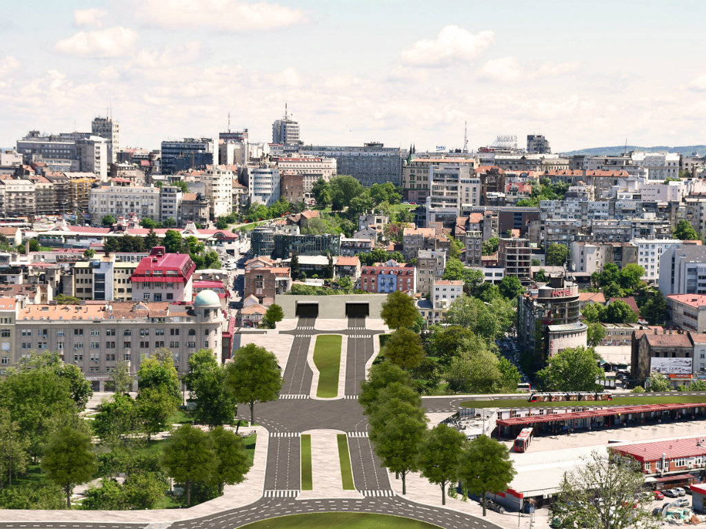

Какав урбицид. Боли спознаја да за мог живота овај град вероватно неће одустати од аутомобилског урбанизма и да га нећу доживети скројеног по мери и потребама човека.
Naravno da hoće, to i jeste cilj.
То је промашај у старту. Требали су тунел да спроведу до Дунавске, па да има директ везе са Цвијићевом, Панчевцем, Карабурмом и Дорћолом без икакве везе са БДС.
Nisam siguran da Dunavska ima veći promet od Despota Stefana, rekao bi da je obrnuto.
Ako je istina da taj tunnel sa ovom konfiguracijom i ovom trasom smanjuje 14% gužvu u gradu onda je to jedna od retkih pametnih stvari koju će SNS da uradi.
Jedino se pitam da li su most i tunel trebali da se grade sa 2x3 trake umesto 2x2.
U tom slučaju je čak i tramvaj mogao da prolazi kroz tunel sto bi bila apsolutna dobitna kombinacija.
Kao utehu vidim mogućnost da se jednog dana ta trasa pretvori u metro i tako skroz ukine automobilski saobraćaj
Zato će potez od Mije Kovačevića do dela gde će biti uključenje/isključenje za tunel da bude kolaps, klasičan levak plus raskrsnice i semafori. Bez nekog proširenja BDS (malo realan) ili bar sredjivanja Dunavske (proširivanje plus produžetak ka Huji) efekat će biti samo delimičan i rasteretiće BDS od SUP-a do Doma JNA i deo oko Terazijskog tunela i Brankov Most (što nije beznačajno rasterećenje defakto) ali svi koji su iza Pančevca ili preko istog će opet iskusiti gužvetinu i čepove. Bar Dunavska bi morala da se uredi da bi bilo efekta (kao i veze sa Poenkareovom koje su kriminalne u ovom trenutku).

Дунавска је тренутно слепо црево са потенцијалом сабирања саобраћаја, а Деспота Стефана левак у који се слива саобраћај Палилуле са обе стране Дунава и Звездаре силом прилике што нема алтернатива.
Дунавска има потенцијал директних искључења са Панчевца са новим рампама, везе са Карабурмом директно са заобилажењем и Вишњичке и Деспота Стефана у наставку, и боља веза са Цвијићевом пошто је портал тунела планиран после ње што онемогућава везу тунел-Цвијићева. Тако би се и растеретила цела Деспота Стефана за кретања Панчевац-Нови Београд, Карабурма-Нови Београд, Звездара-Нови Београд, а последично би се растеретили и Бранкова улица, Дечанска, Бранков мост...
Мада, ако се одвуче макар саобраћај НБГ-Палилула, онда се отвара могућност за повратак трамваја у БДС, и бициклистичку стазу.
To је требало одмах унстарту пројектовати. У супротном неће бити места ни за портале.
Кад ослободимо Србију ово иде у трамвајско-бициклистички тунел и евентуално по једну траку за аутомобиле, али са даљинском наплатом пролаза од рецимо 3 евра, па ко воли нек изволи. А ако заобиђе, плаћа таксу за улазак колима у центар града.
