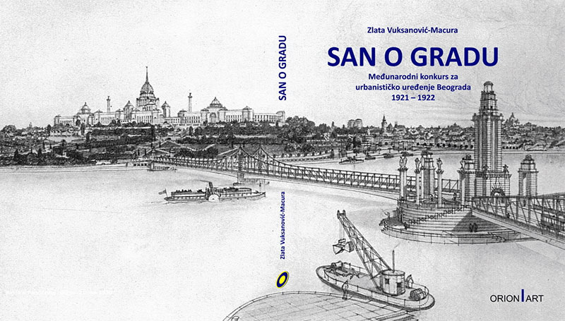

Citam neke komentare i prosto ne mogu da verujem sta sve nudite, tunele, potopljene cevi, spominjete narusavanje ambijentalne celine itd...
Beograd je izgleda jedino mesto u Evropi gde nista ne moze da se gradi normalnom tehnologijom ili odmah narusava sredinu jer je tu Kalemegdan, Usce, ratno ostrvo, ptice, itd....
Da se podsetimo sta su nasi preci zamisljali za ovaj deo pre skoro 100 godina, bili su normalniji od nas i nisu bili ekoloske/urbane kukavice.
Evo primera koliko bi sve lepse izgledalo da je izgradjen most na tom mestu sa sve palatom na kalemegdanu kao sto imaju Budimpesta ili Prag.
Naravno u vreme Kraljevine smo imali progresiste i vizionare a ne konzervativce koji bi sve da teraju pod zemlju/vodu po ceni od 300 miliona evra jer su istripovali da smo Svedska ili Norveska.
Sve te ideje o tunelima dolaze od strane ekoloske i moralne policije na Beobuildu koja stvara stav da je Beograd ultra zasticena sredina gde cak ni normalan most ne moze da se izgradi a da se ne pojave "strucnjaci" koji ce objasniti kako narusava klimu, ekologiju, drvece, ptice, itd...

A ko je pre 100 godina bilo gde uopste razmisljao o gradnji tunela ispod reka,a da nije u pitanju metro, sem na nivou mastarija?
I koliko se uopste dovodilo u pitanje ekologije? biti ekoloski prosvecen nije pomodarstvo vec normalna stvar.
Sto se tice tog konkursa, da li je on izveden ili ne? i kada su izgradjene palate u Pragu i Budimpesti a kada bi bila gradjena ta u Beogradu? Skoro pa Skoplje 2014
Zamisli gledas sa Kalmegdana i umesto usca dve nase najvece reke vidis (i cujes) cetiri ili sest kolona motornih vozila. Zato tunel. Umemo mi i most od 300 miliona da izgradimo ( :-D )

[url=http://beobuild.rs/forum/viewtopic.php?p=584390#p584390:2dak1ci4 je napisao(la):
vrabac » 27 Nov 2018 07:27 pm[/url]":2dak1ci4]
Zamisli gledas Big Ben u Londonu ili Notre Dame u Parizu sa reke i vidis (i cujes) 5 mostova sa po cetiri ili sest kolona motornih vozila?
Zasto bi gradio tunel? Zato sto ti je neko rekao ovde da most nije prikladan?
Inace 1921 ona palata na Kalemegdanu uopste nije bila kic.
Mi palate u Srbiji skoro pa ni nemamo.
Kad ti pricam o ekologiji u negativnom smislu, pricam ti o neosnovanom ekoloskom fanatizmu koji vlada ovde na forumu gde ljudi izmisljaju svakakva resenja tamo gde nema potrebe za njima.
Niko ne spori da je ekologija vazna stvar ali ne treba je trpati svuda bez razloga.
