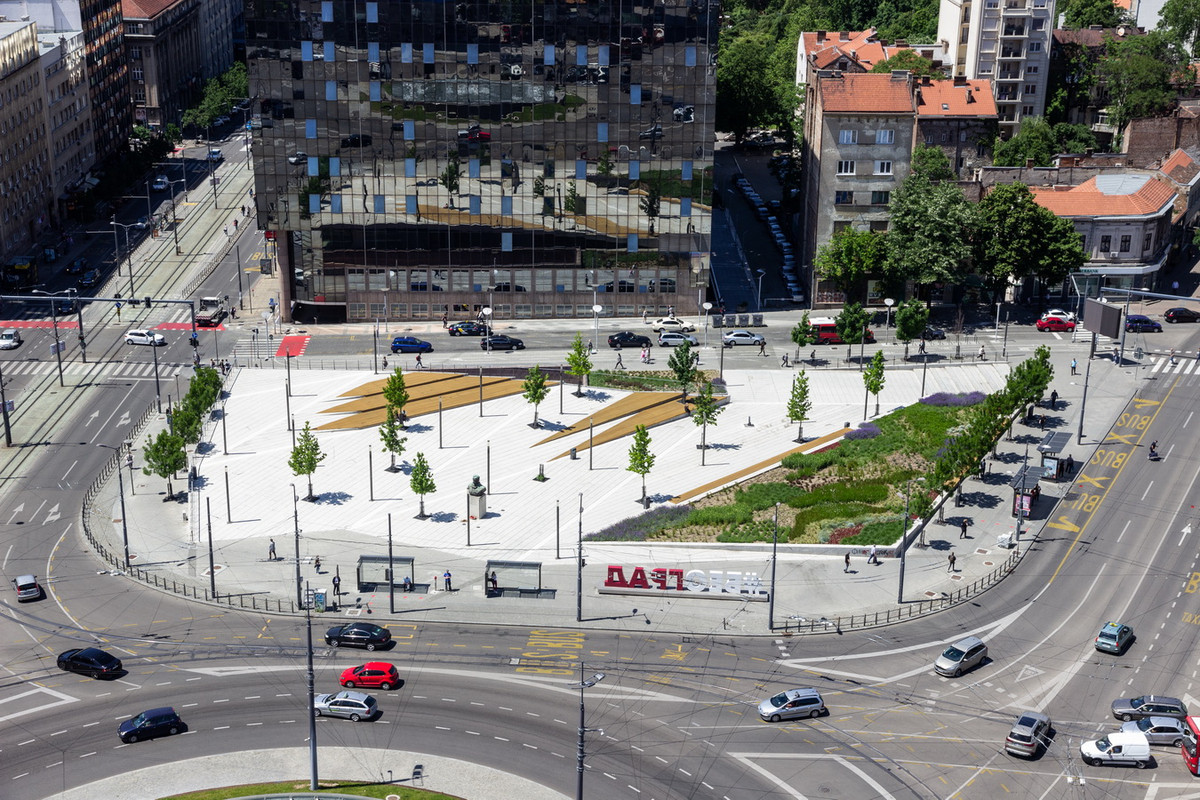

Rezultat izmeštanja pešačkih prelaza je prazan plato.
А и нема више садржаја који би привлачили људе да се крећу ту. И оријентација зеленила и жардињере је скроз погрешна, требала је дијагонала да буде од стајалишта у Краља Милана ка Немањиној. Главни пешачки правци су сада дуж Краља Милутина због пешачких прелаза и дуж Немањине ка Булевару ослобођења као и из Краља Милутина ка Макензијевој.
У основи, празан плато је последица - постојања тог бесмисленог платоа, који треба да се елиминише и да се ту изгради зграда јавне намене.
Такође треба изградити подземне пролазе.
Изградња јавног простора на овом месту које је свим урбанистичким плановима било предвиђено за градњу је позитиван преседан. Треба га само паметно искористити.
Пребацивање окретнице из Катићеве ће напунити плато очас посла. А у простор намењен ТОБ-у испод платоа убацити отправничку кућицу из парка код Катићеве. Све коцкице су се сложиле, само да неко из града то скапира и погура. Кад већ читају форум. Јбт. нема финансијски јефтиније интервенције у јавном саобраћају која има толико позитивних ефеката од ове.
Пребацивање окретнице неће само напунити плато, већ ће и изменити пешачке комуникације и елеминисати негативне последице померања пешачких прелаза.

Док је Плато још грађен писао сам да Туцовићева биста не припада ту, да је чесма малецна и на лошем месту.
Из дате перспективе на горњој слици је то још јасније; гротескна биста, иако стварно повелика, губи се у толиком простору, а чесма је радила неколико дана/недеља и никад више, а и тада је само прикупљала отпатке. Бисте су махом непогодне за отворен простор, а за ову сам тада предлагао да би мање сметала да је сместе у поље са зеленилом изнад излаза из подземне гараже НБ. А чесма да буде знатно већа, од камена и прислоњена уз жардињеру.
Предложена дијагонала од станице тролејбуса/аутобуса у Краља Милана се може и сада направити тако што ће се пробити пролаз кроз велику жардињеру иза ње. Јесте то интервенција у већ направљен плато (с погрешним концептом), али, бар би се његова функционалност побољшала, а изглед не би наружио.
