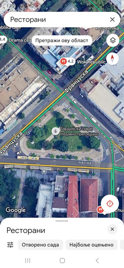

Трамвај може да сече парк-плато испред Стакленца право из Коларчеве, па ободом парка на крају Француске да се врати у Коларчеву, и да тако нема никаквог додира са Дечанском.

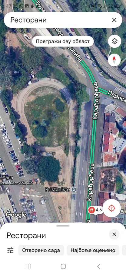

Ако где има простора у центру, то је на тргу. Окретница Пристаниште је елипса радијуса 50 х 30 метара. Плато(-паркић) Зорана Ђинђића испред Стакленца има 50 × 50 метара.
Ja sam na prvi rani javni uvid u plan generalne regulacije Šinskih sistema negde 2019-2020. podneo primedbu da se tramvajske šine produže od Tašmajdana preko trga Nikole Pašića do Terazija. Što više razmišljam čak i neka varijanta da tu tramvaj skrene ka Slaviji zbog nemogućnosti postojanja prostora za okretnicu je ok jer se dobijaju stanica kod Pošte i na trgu Nikole Pašića-Terazijama čime tramvajska mreža dodiruje centralnu zonu.
Na trgu ne može da se pravi okretnica tramvaja jer je staklenac planiran za rušenje i za izgradnju objekta Opere. Podsećam da je metro stanica na sred Francuske i da će parka ostati veoma malo uglavnom kao pešačke zone.

Како нема места? Па ето само тротоар око паркића је довољан за окретницу.

-Трг републике - из Коларчеве са Теразија жутом траком, ако нема пруге у Француској и БДС, онда мора окретница код дома војске са пресецањем парка испред Стакленца колосеком из смера Коларчеве , лук ка Француској и натраг на месту тротоара краја Француске до раскрснице опет до осе Коларчеве,
