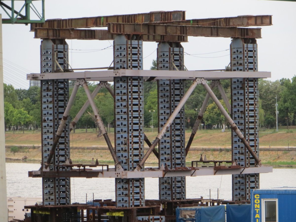

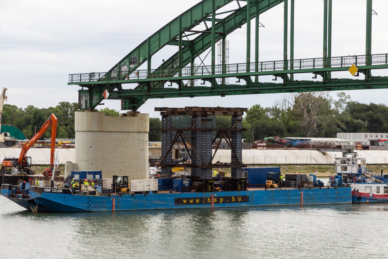

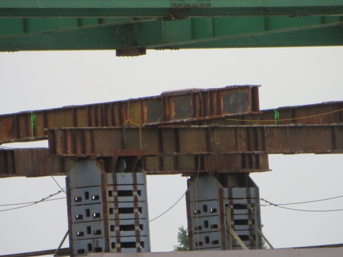

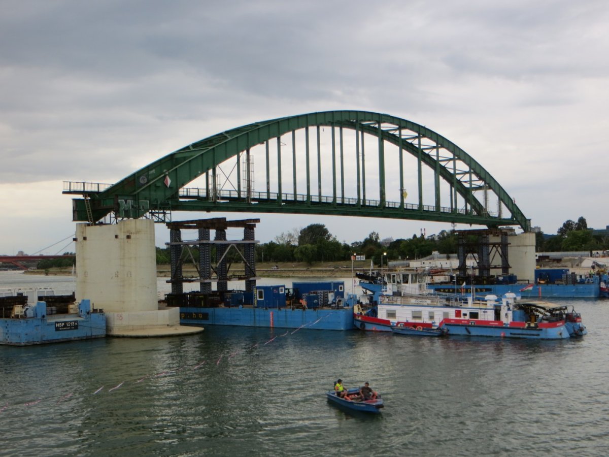

Očekivao sam da će metalna ojačanja biti tačno iznad onih tački na koje će se preneti sva težina konstrukcije, tj u kojima se most podiže. Pa recimo još vertikalno ojačanje od donje ravne grede do gornje lučne, da bi se bolje raspodelila težina na obe bočne noseće grede. Ali nije tako. Pošto je dodato HORIZONTALNO ojačanje na krajevima, a ne tamo gde će biti oslonac prilikom podizanja. U svakom slučaju, to sad ovako izgleda.

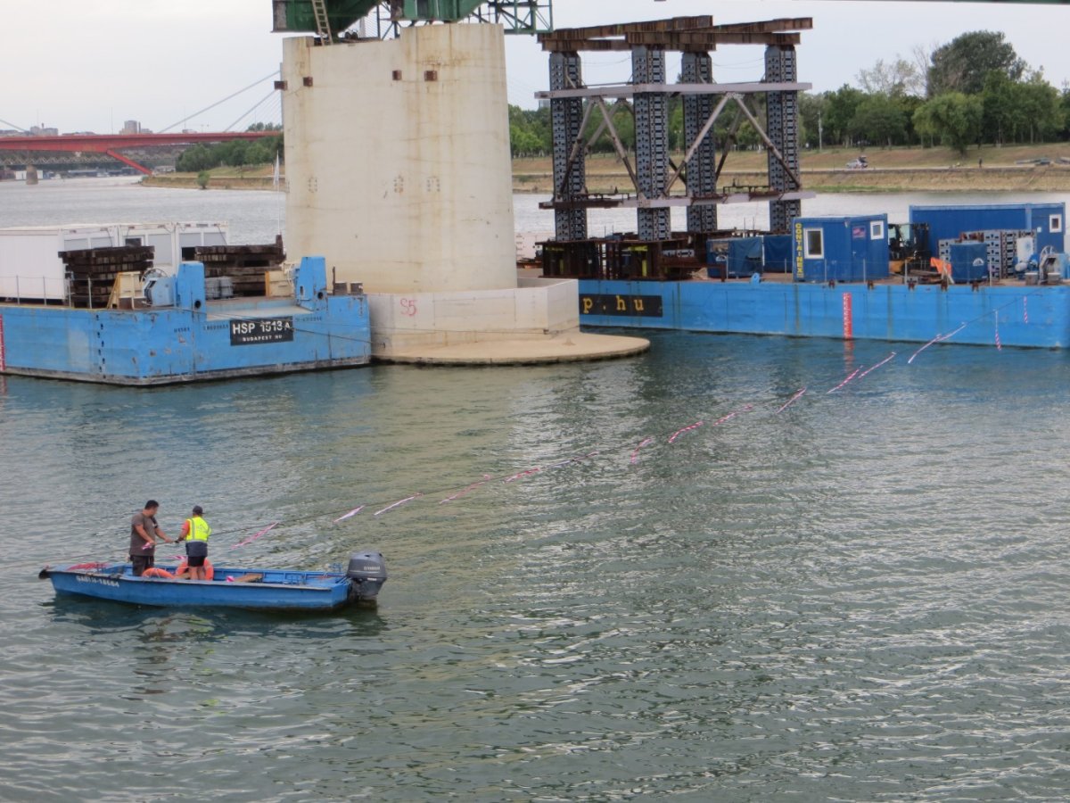

Radovi na mostu. Zabranjen prolaz :)

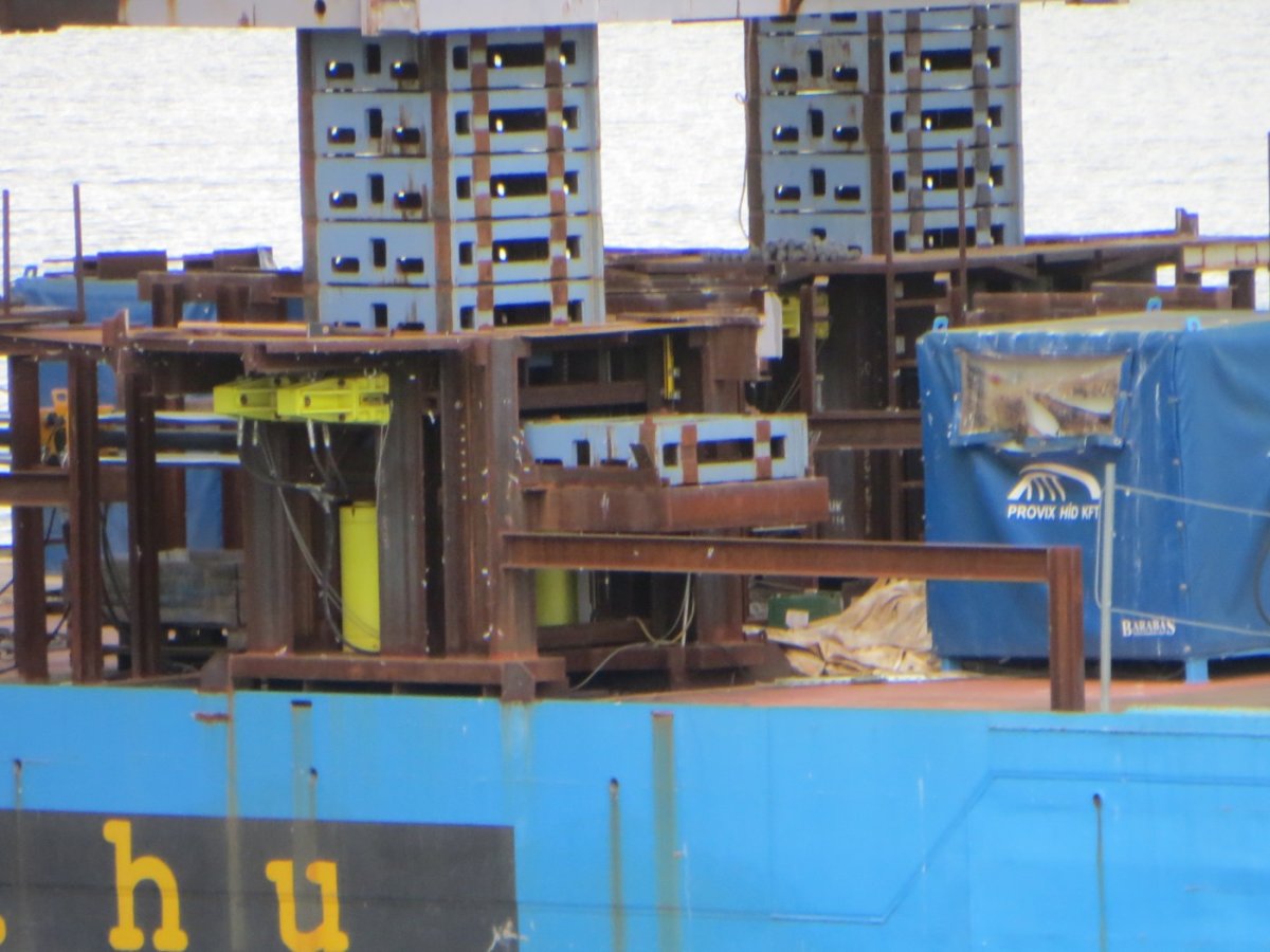

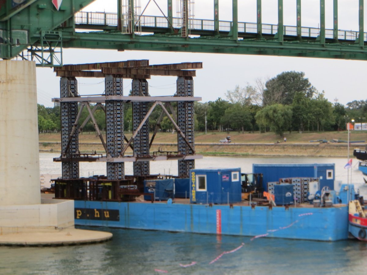

Hidraulične dizalice

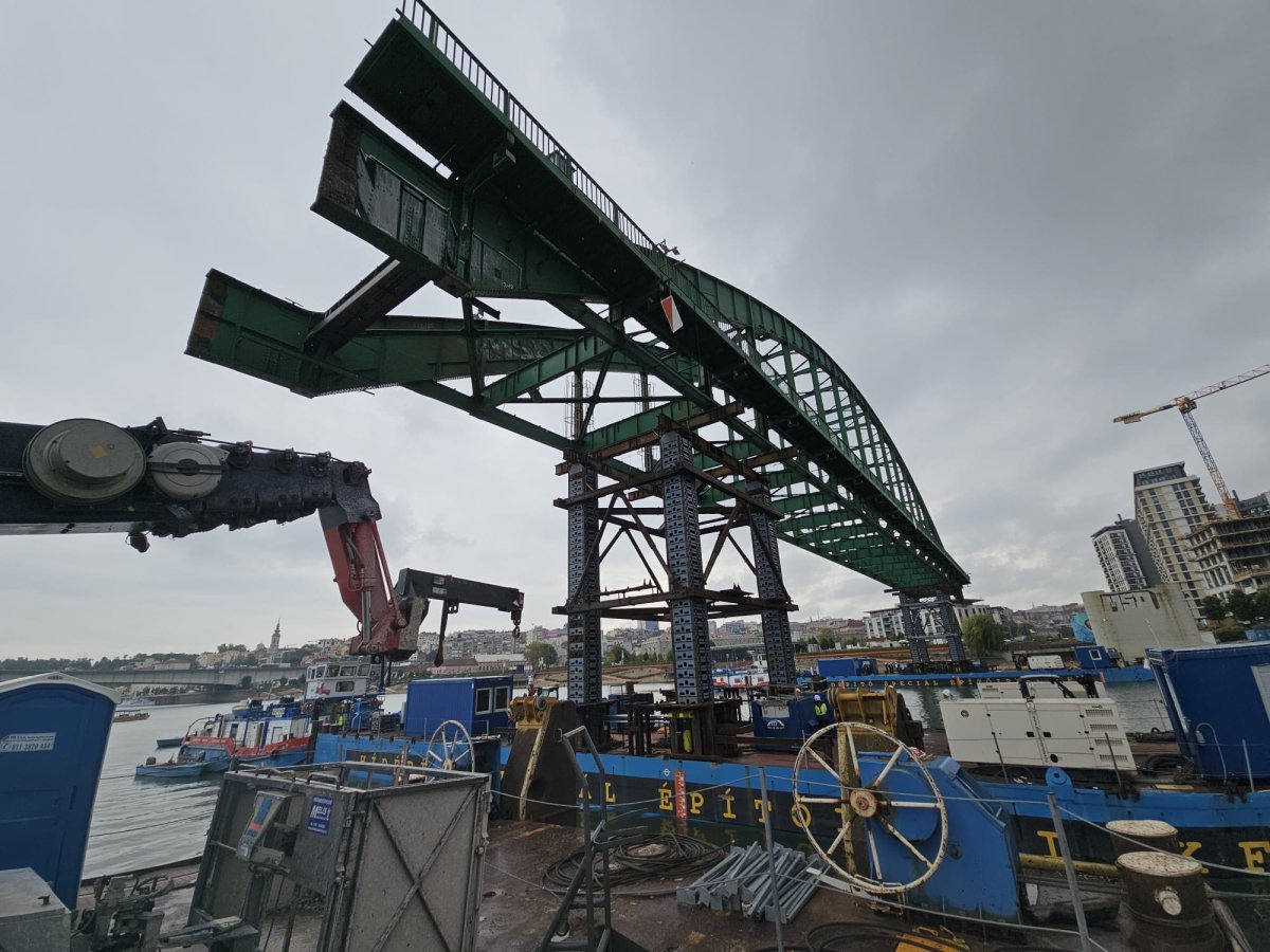

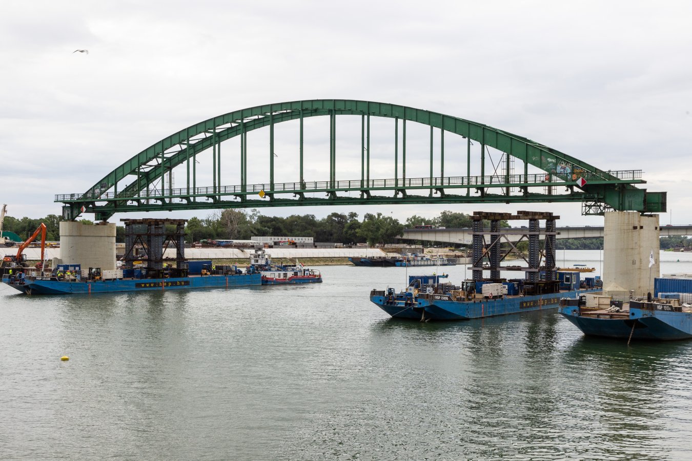

Nije ovo mali posao, ali ipak ostaje utisak da je 21. vek i da sigurno ovo može sve brže.
Mislim na ceo proces, ne na današnje uklanjanje.

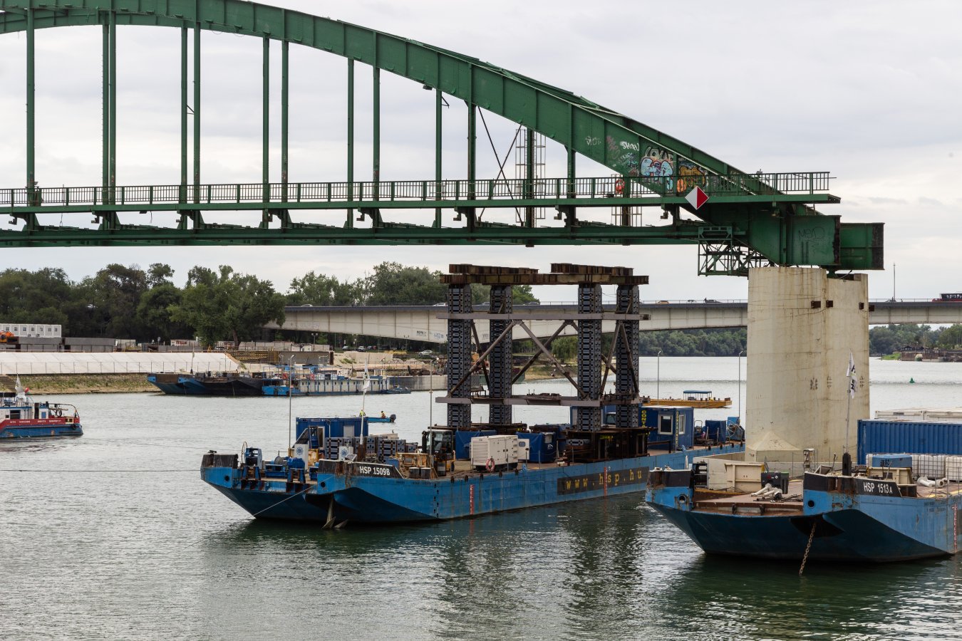

Sad nekako treba da se zarotiraju za 90 stepeni, a da pritom održavaju savršeno isti razmak i međusobno odnos dve barže. To baš nije jednostavno.

A zatim da luk mosta prebace na nosače na obali. Po planu, ovako:

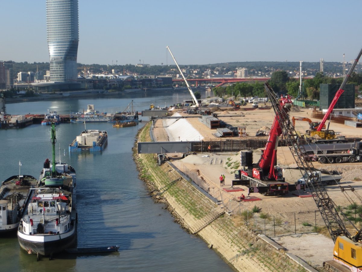

Ali oni nisu dovoljno dugački u svom delu nad vodom, pa ne mogu prosto da se barže podvuku pod nosače i zatim spuste most na njih, kao što je bilo u planu.

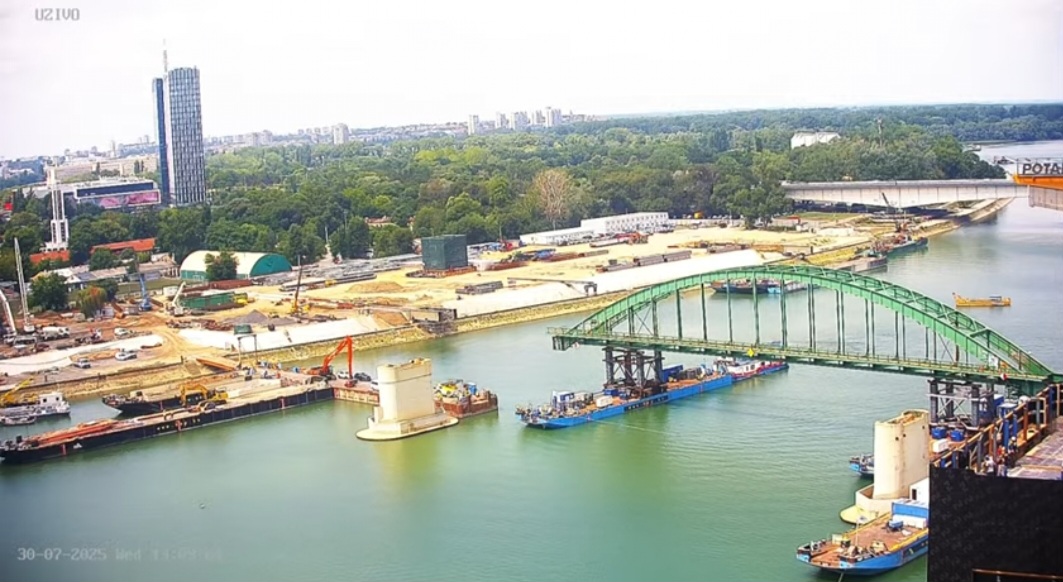

Sem toga, to bi verovatno zahtevalo i dodatnu rotaciju mosta na obe barže, u odnosu na njih, takođe za 90 stepeni, zbog rastojanja od pramca barži do tačke gde je konstrukcija na koju se sada oslanja most. Jer bi inače nosači na kopnu morali da budu baš dugački. A ne da nisu dugački nego im vrh čak i nije nad vodom. Znači verovatno će raditi dizalicama. Recimo dve sa obale ili jedna velika u reci. Ali gde su te velike dizalice? Trenutno ne vidim ni jednu dovoljno veliku. Nije mi baš jasno kako će da izvedu to prebacivanje.

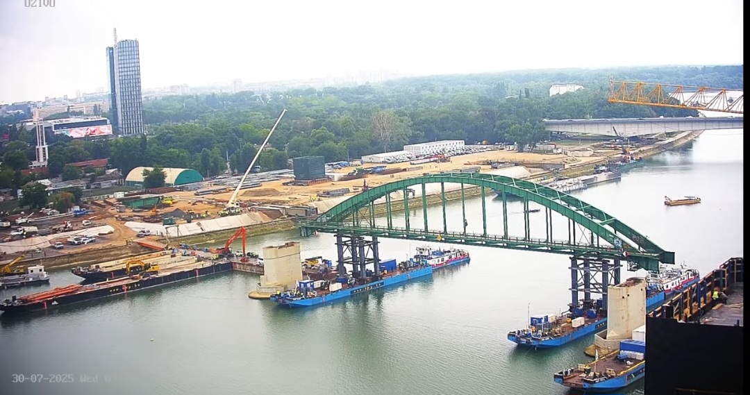

Ma kojih 90 stepeni. Ovde može na jednu lansirnu rampu da se osloni pa se onda spusti prva baraža i onda se samo ceo most nagura skroz do onog stadiona preko cele rampe.
Ne verujem da će barže da se rotiraju. Moje mišljenje je da će luk paralelno sa pozicijom mosta biti spušten na prvu rampu najbližu mostu po kojoj će se navući na obalu normalno na tok reke.
Takođe, gde će da pomere sve ovo tokom tih mesec dana?
Ne mogu barže da ostanu na mestu gde su sada (pa da recimo prolaz za brodove bude uži) jer je most već spušten pa nema propisanu visinu da bi rečni saobraćaj mogao nesmetano da se odvija ispod njega. Znači moraju i da se pomere i da se zarotiraju kao komplet dve povezane barže. Ali gde? Uz obalu? Koliko su barže dugačke i koliko će njihov kraj da ulazi u plovni put ako budu orjentisane pod 90 stepeni u odnosu na obalu? I šta ako se vodostaj još smanji, pa moraju JOŠ više da se odmaknu od obale da im pramac ne bi ostao na suvom? Onda bi još više ušli u plovni put. Ili barže ipak nisu toliko dugačke koliko izgleda, da bi to bio problem? Zna li neko njihovu dužinu?
