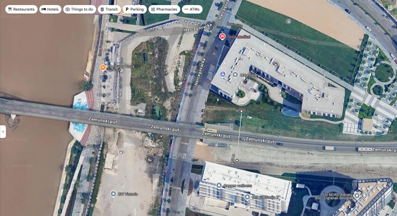

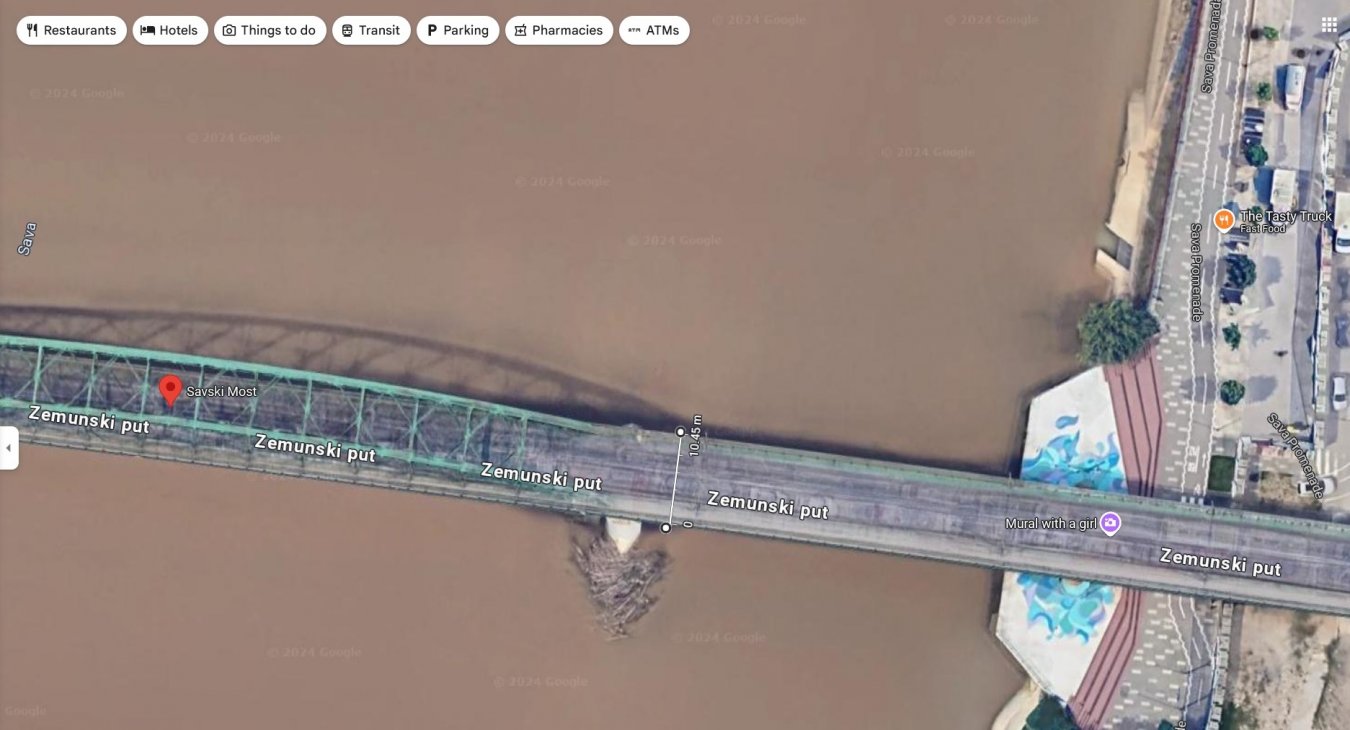

Nema bre sanse da je stari savski sirok 30 metara. Kako da bude kad ima 1+1 traku+jednu pesacku stazu? Pre ce biti da ima 10 metara
Biće da si u pravu... Ja sam naveo izvore za tu dimenziju, ali kad se pogleda kolovoz i dva metarska tramvajska koloseka - da, u pravu si. Ne razumem zašto se navodi pogrešna širina.
A ovo implicira da će novi most biti širi od tri širine sadašnjeg pa će i biti mnogo bliži zgradama nego što sam mislio.... Ma neću ni da im trubim, odvrnuću Disciplinu kičme na maksimum, pa lagana vožnja....
Evo ko mi ne veruje cak i google kaze da je ss most sirok 10.5 metara, kakva 30 metara Reljo..........
Evo kako izgleda sirina 38 metara kolko ce nov navodno biti........moguce da su nas slatko slagali

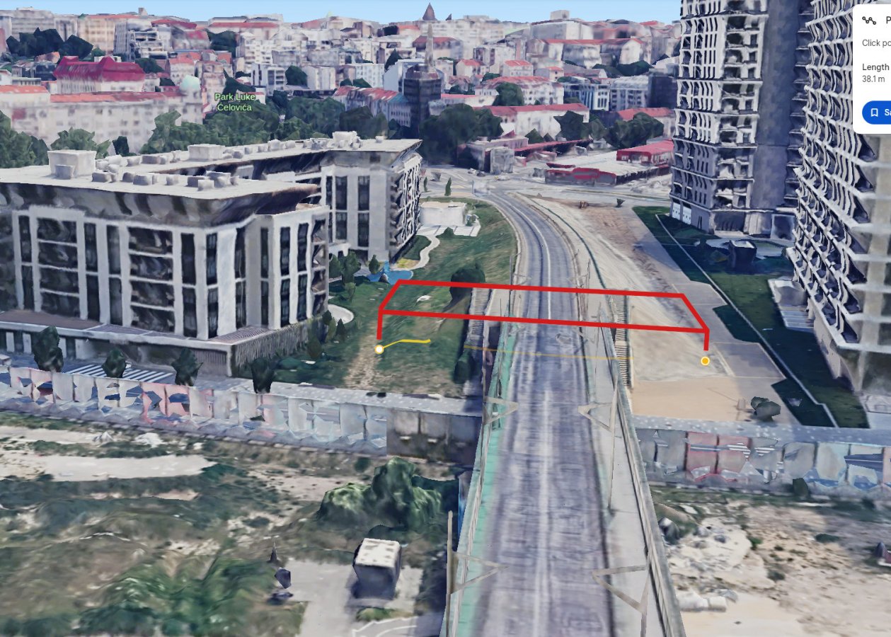

U dokumentaciji lepo piše
"Укупна ширина моста је B=38,1 m (На местима видиковаца за пешаке B=42,1 m)."
I to izgleda ovako.
Pogledajte prilog 221358
Pogledajte prilog 221359
Ma meni prikazivalo u stopama... kad može NASA na misiji na Mars, onda mogu i ja :rolleyes:
Ali da ne bude da sam lupio, evo šta je na Vikipediji: 40m.
Ili je neko omašio na numeričkoj tasturi pa kucao 4 umesto 1 ili se kao taj gabarit računa maksimalna širina prilaznih nasipa na obalama.
Kad smo ranije pričali o tom razmaku između budućeg mosta i zgrada išao sam da ga slikam da bih stekao pravi osećaj kako će to izgledati. OVAKAV nivo pohlepe da se "iskoristi" i proda svaki mogući delić priobalja Beograda je upravo ovde dostigao svoj vrhunac. Toliko da je to već postalo smešno, bar onima koji tu neće stanovati. Pogledajte. Na ovu poziciju zelene ograde dodajte bar još jednu polovinu sadašnje širine mosta u smeru ka spavaćoj sobi stanara.
I to izgleda ovako.

Pogledajte prilog 221363
Mislim da je na pristupnim saobraćajnicama nešto uže jer nema posebnog prostora za konstrukciju mosta. Ali je još uvek dosta blizu
Sužava se tek neznatno i ne tako brzo. Uradio sam precizno merenje kombinujući podatke iz katastra i plan. Pa evo tačne razdaljine od pešačke staze uz most do obližnjih prozora: 8,5 metara.
A ako se pogleda šira slika, sa više okolnih zgrada, onda odnos mosta i objekata "elitnog" naselja kroz koje je most provučen izgleda ovako. Koliko su prozori daleko od mosta u odnosu na njegovu širinu? Eto zašto most nije mogao da ima 3+3 saobraćajne trake kao svi ostali Beogradski mostovi. Neki rađeni kad automobila u gradu jedva da je i bilo.
Rastojanje novog Savskog mosta od okolnih zgrada, na planu, konture zgrada.jpg
Koja je ovo prevara, čovek stvarno ostaje bez reči. Znate li kako će sve ovo izgledati posle nekih 10 godina? Neverovatna je razlika između propagandom stvorenih očekivanja kupaca stanova i stvarnog budućeg izgleda, odnosno urbanističkih standarda, što se posle svodi na kvalitet života na ovom mestu. Koliko kvadratnih metara zemlje ovde ide po čoveku? Kako će deca da rastu OVDE? Gde će da izađu? Da trče? Da se druže? Čime će se tinejdžeri zanimati? Krvavim tučama za životni prostor? I šta će od njih na kraju ispasti kad porastu u ovakvom okruženju? Način na koji je ovde provučen most, "kroz iglene uši", najbolje govori o prirodi "dizajna" i pravim namerama čitavog BNV-a. Iako su posle izmeštanja železničke stanice imali gigatsko prazno polje da sa njim rade šta god žele. Da i mostove i zgrade postavljaju bilo gde.
